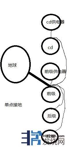

整个系统中 前级处于中枢位置 前级接地理论上最合理
刚才做了一个小测试,导线接后级earth端子,另一端触碰到接地端的钢板上,会看见星星点点的火花,把导线脱离接触,一会儿后,再接触,仍然会看见星星点点的火花。
请行家说说,谢谢!

不是漏电 是正常的感应电压
准备全部接地,测试条件具备的时候,再断开测试。
kick 发表于 2019/5/14 8:28:30
这样接看看还有没有火花
