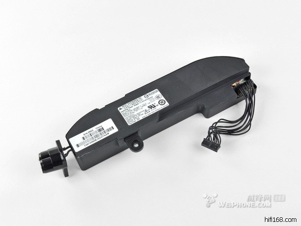

2011 新 mac mini电源应该也可以改造,看他的拆解图就知道了。
关键是需要有大侠走出这一步。
下面是台湾玩家为老的mac mini做的发烧电源:
看上去这种老mac mini的稳压电源倒是不太复杂。2011版的确实需要动动脑筋,不知内部的小型稳压电源有几组电压输出
本主题由 版主 eric 于 2010/1/17 1:09:39 执行 主题置顶/取消 操作
这是2011版mac mini的电源图,看上去输出有很多组啊。。。
2011版mac mini电源(2011/8/28 20:52:23 上传)
2011版mac mini电源2(2011/8/28 20:52:23 上传)

原帖由 Yang_0417 于 2012-2-7 19:31:00 发表
2011款的mac mini电源一样是可以自己动手改造的,需要打开盒子,将内置电源拆出来,然也因2跟线,一正一副到交流电接口处,变成直流电接口即可。
[/siz
看图好像是把几组线并到了一起,是一个电压吗?请yang兄详解。
