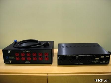

电源素质对于音响器材重放的声音的影响不可小视。尤其是当器材调整到一定的程度,纯净电源是让声音更上一层楼的最有效的途径之一。器材调整越到最后,越感觉电源的重要。我几年前就是用叶立老师制作的隔离牛。记得当初的感受,用与不用叶氏隔离牛在声音上的分别,犹如近视眼戴与不戴近视镜的分别。有了隔离牛,音乐的背景更安静,声音的轮廓更清晰。当然,隔离牛的作用在不同的环境下用于不同系统的改变程度也有差异。后来,又有机会接触到网络上名噪一时的韵牛,这款500瓦的小牛性价比真的很好。和叶氏牛相比,韵牛细腻流畅,叶氏牛则纯净自然。二者似乎有如贵族与单拿的分别。尝到改善电源的甜头,我又想再提高一步,终于在一年前购入E电源处理器。我订的是少见的是黑色,和我的黑色Densen组合摆放在一起,视觉上非常协调。
E电源是个功能完善的电源处理器。据其官方资料,它会分析输入电流,保留95%的纯净的电流,去除有杂质的5%的部分,并以内部的高效开关电源D类放大器产生的纯净电流取而代之。E不是简单的滤波电源或者再生电源,而是介于二者之间。它具有滤波、稳压、恒定60HZ输出频率等功能,而且内阻极低,在220v的电压下能有1196W的功率输出。
从叶氏牛转为E带来的改变还是很明显的。鉴于叶氏牛的功能和成本与E的差别,其声音上的差别也是情理之中了。我坚信E将会带给我的是长时间的满足。它也会是我的终极电源选择。E让我不禁洋洋自得:市面上还有更好的电源处理器吗?!怎料一年以后,我又有机会接触了另一款同样来自美国的电源处理器 − Audience出品的adeptResponse电源处理器。它让我看到了天外有天。
Audience是美国著名的发烧公司。它主要生产音响专用发烧线材、电容和电源处理器。顶级的Au24信号线和喇叭线,以及powerChord电源线被美国主要音响媒体,如StereophileTAS所推崇。尤其Sterephile的几位编辑还使用Au24喇叭线、信号线以及powerChord电源线作为参考线材。由于《家用音响网》在中国大陆新近独家代理Audience的全线产品,使我有机会接触Audience的产品,尤其是上述线材。通过实际使用,我发现Audience产品的声音有着鲜明的个性。和同价位线材相比,其声音具有流畅纯正,延伸充分而自然等特点。其全频控制力优秀,背景宁静,有出色的线条刻画能力和比较强的空气感,音场的纵深感强,好于宽度。Audience不属于饱满大气的风格。虽然不能算是百搭的线材,但是一旦搭配得当却能相当出彩,欲罢不能。该品牌不同档次的线材都具备非常一致的声音走向,不过档次不同而声音达到的境界有所不同罢了。
有了对Audience顶级线材的良好印象,我对这台产地零售价3800美元的adeptResponse电源处理器充满好奇和期待。看得出来,这是Audience厂家的鼎力之作,从互联网上看到这款电源处理器被频繁亮相于CES等大展,可见厂家对它是充满信心的。
下面还是先从Audience的官方主页了解一下adeptResponse电源处理器的设计思路吧。adeptResponse高解像度电源处理器是一款具有前沿技术的设计,它能提供可能的最佳电源供给并且丝毫不限制动态表现。因为电源必须充足而且反应迅速,以满足系统的需要。Audience要求要在提供宽频降噪的同时保持电源通路有最低的内阻。传统的电源处理器完全不能再提供噪音滤除和高压浪涌保护的同时像adeptResponse那样提供宽频和低内阻的特性。
Audience认为,目前的市场上其他电源处理器,很少能允许重放系统获得全动态范围和精确的微动态重放。对于多数电源处理器而言,造成声音劣化而又容易被忽略的一个罪魁祸首是金属氧化物变阻器(MOV)。金属氧化物变阻器是个损耗型的元器件。这意味着它的性能会随着时间的推移而逐渐下降直到彻底失效。其作用是将瞬时高压转入地线而不是器材本身。在其没有失效的时候还好,其作用类似在电源通路上连接上劣质的电容,在充放电的过程中,延迟失真进入你的音响系统。其效果是可闻的。adeptResponse在浪涌保护方面使用不损耗的高压瞬间压制装置。
adeptResponse只使用最好的传输、过滤和高压限制元器件。即便是电源的开关也是不寻常的、磁性线圈断路器。相对于热敏线圈断路器,其优势是,热敏断路器的阻抗随着供电需求的增大而升高,即热量变化影响了输入电流的阻抗。这会在你的系统大量需要电流的时候使供电受到限制。而adeptResponse的设计能提供最自然、流畅音乐所需要的电能。
adeptResponse所运用的技术领先的感应元件保证了其没有显著的内阻。这样就保持了在整个供电通路的低阻抗供电。并且,adeptResponse有部分电源因素的修正的功能。这是通过把交流电电压和电流带入一个更好的相位从而提高电源传输效率最终实现最自然的动态表现。使用deptResponse电源处理器,所有的影音表现都可以得到极大的改善。Audience的目标是让重放系统不再如饥似渴的渴望纯净的电源供应,从而实现真实的、美丽的音频和足以让人炫目的视频表现。
12组插座中的每一个插座都是单独过滤的,而且是两组插座之间是双重过滤的,从而提供最大限度的器材之间的隔离。整套的影音系统,包括数码信号源、带有唱头放大器的前级放大器、后级放大器都可以由同一个电源处理器供电。在滤波方式上,adeptResponse采用在信号源器材的插孔实施高频滤波;在前级器材插孔进行中频滤波;在后级放大器插孔实行低频滤波。广泛的噪音隔离实现了更低的背景噪音且改善了小音量的细节表现,提供了更出色的音场再现。功率放大器(后级)接驳到adeptResponse因为动态更大而显得更多的能量。

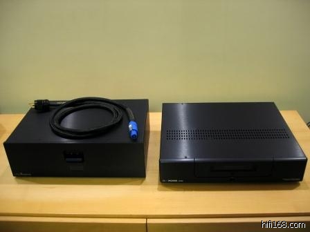

我正在使用的E和这款adeptResponse代表了两种类型的电源处理器。E是通过电路主动地修正输入电流中的失真,并滤掉噪音;adeptResponse是以被动的方式过滤并局部修正电流,它不使用印刷线路板,而是采用高级元器件,完全手工连线并且整个电流通路经过低温处理。理论和原理是一方面,我更关心他们各自的声音有什么特点。E在我的系统中使用了大概有一年的光景了,各方面表现出色而平均。adeptResponse又会如何呢?
拿掉E电源,开始连接adeptResponseadeptResponse使用随机附送的专用powerChord电源线。这条电源线就像前面提到的,是Audience当家的电源线,有相当的素质。连接adeptResponse的一端采用Neutrik 20A插头,另一端是Marinco插头。Neutrik 20A插头带有锁定功能,非常可靠且方便连接。这样周到的考虑值得称赞一下。但事有一利就可能有一弊,喜欢更换电源线的朋友或许就不那么方便了。不过以 powerChord电源线的素质,换电源线似乎也没有太大的必要。所有接线连接妥当后,推起adeptResponse的电源开关,红色的电压显示数字迅速升高,直到稳定下来。这时,房间的电压是234伏。再依次打开唱机、前级和后级。系统一开声,就能感受到adeptResponse带来的变化:声音背景更宁静,两端延伸更优秀且控制力出色,音场较E电源稍高且靠后,定位更明确,轮廓更清晰,声音更凝聚。但是就像大多数新投入使用的器材一样,adeptResponse的声音还是有些紧,在播放大乐队作品尚不如E挥洒自如。场面似乎也没有E电源宽,而且中高频稍显清瘦。但是adeptResponse的基本素质已经显现。声音令人欣喜。经验告诉我:要煲。
这期间我给Audience的总裁John McDonaldemail谈到adeptResponse的煲机问题。John说,adeptResponse需要几个星期才会稳定在最佳状态,但是此前每个星期都会有变化,于是,我安下心来边听音乐边煲电源。这时候,我还发现这种被动电源处理器的一个优点:长期开,一点不热。特别适合给要求常年开机不断电的器材供电。其性能稳定,难怪厂家提供10年保修。
一转眼,一个月过去了。在这期间也没有特别留意声音的改变。倒是来过一些朋友串门,普遍反映这套系统表现和以前很不同,所说的特点和我前面所述基本一样。但是都特别强调,这个系统的钢琴重放颇具水准,晶莹剔透,泛音丰富,形体感强,透明度高。有超越其价位的表现。一位夫人是钢琴教师的发烧友甚至两度光临。第二次专为来品味重放钢琴表现。我自然也为系统的表现而有些沾沾自喜。我感觉,播放钢琴、室内乐、巴洛克音乐,adeptResponse电源处理器最能显示其优异的性能。它表现出的超级宁静的音乐背景,使音场内部细节和细微的动态的表现显得非常。同时,定位感和空气感也得到改善。
我发现在播放打击乐的低频部分,adeptResponse有非常好的控制力。低频凝聚,下潜深而弹性特好。而我得参考电源则在这方面显得含混而松散。差别虽不大,但是清晰可闻。播放热烈的大动态的交响乐,可能是声音被“梳理”得太清晰了而显得有些冷静,或许是因为少一点混沌和嘈杂,热烈气氛的烘托较我的参考电源处理器似乎稍欠。
虽然二者都是“美籍”器材,但是adeptResponse却有某些欧洲高档器材的声音特质。后来因为北京音响展而将adeptResponse借出,我又用回了我的参考电源处理器。它虽然也有相当的素质,但是adeptResponse带给我的某些愉悦感受却不复存在。正如一位洋写手在评价adeptResponse时说:“一旦你习惯了adeptResponse在你的系统中,如果将其拿掉,你会怅然若失的”。此言不谬。
高手之间的对决,往往毫厘的差距就能决定胜负。adeptResponse就具备这样的高手素质:冷静、从容,不露声色却能在强大对手面前占据上风。折实价格超过30000元人民币的adeptResponse已经是最高档的被动电源处理器了。这个投资是否值得呢?如果阁下器材素质达到了一定水准,试过以后您就会知道:上“贼船”容易,下“贼船”难!
