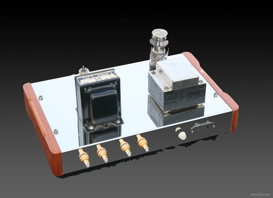

美国二手5687 整流5Z2P或5Z4(南京) 30H50MA进口电感.
机内线以西电线为主.
5687前级 480元/台

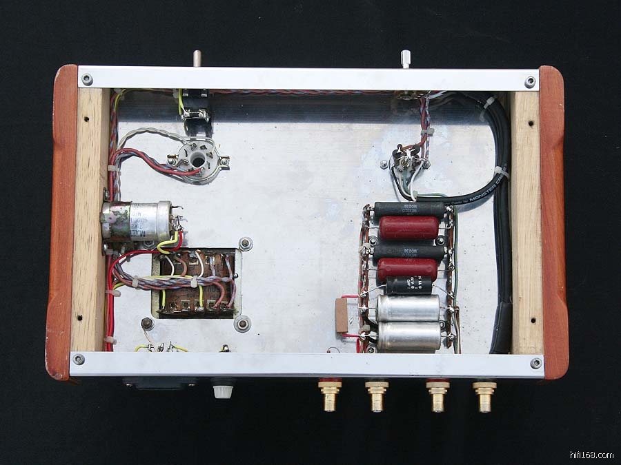

5687单管胆前级
你迷恋简洁的DIY设计吗?简单、极高的性价比大大减少了你的花费?那么,让我们远离热门(贵价)电子管,如12AX7, 12AU7吧,……这里有两个非常简单的line stage前级。第一个要归功于Audio Note,就是Audio Note M7前级。第二个是Mr. vt4c对M7改进的版本。下面是这一设计的特点:
1、线性非常好、廉价管5687。有些人会质疑这个管子,那是胡说。你可以问Audio Note为什么决定在销量达25万的RMOngaku和销售最好的M7上使用它。
2、使用胆整流,非常好声!
3、一些人使用5687来驱动价格昂贵的晶体管功放,发现改进了功放的声音。而这一设计的价格还低于使用信号线!
4、简单的足以让你用边角余料即可完成。
5、这一设计非常超值!
我非常喜欢这个设计,让我们得以体会DIY的极高的C/P比!
那么电路图呢?
下图是Audio Note M7前级线路。
下面是vt4c的M7前级线路。
Audio Note电源变压器的规格应该是12.6V/2A, 6.3V/2A 和 200-0-200V/100mA。这是推荐规格,你也可以使用 6.3V/4A为5687和6X4 提供灯丝电压,但这里不推荐。
vt4c电路使用的高压为350-0-350V/100mA,然后是10H扼流圈,50uF电解,10H扼流圈,50uF电解。
就这些了,简单吧!电源变压器、几个电阻、几个电容、两个电子管!
我画了vt4c的电路图,使用的是我自己的电源供应设计,电路图如下:
我原本想高压绕组要达到350-0-350V,但出了一点小错误,只得到330V,不过工作也良好。
零件表如下:
5687     1
6X4       1
0.47uF 600V   2
470uF/25V     2
电阻RM      2
RCA插座       4
电位器    1
管座:九脚七脚各1个       2
电源电路:
电源变压器      1
扼流圈     2
电解电容50+50uF/500V    1
底座             1
制作过程
我们先在纸面上规划元件的布局,要决定信号在哪儿输入,在哪儿输出。
Ok,现在仔细阅读电路图,熟悉配线和电子管的构造。
电源变压器有一组初级和三组次级,初级是220-0V,次级是350-0-350V/100mA 和两组3.15-0-3.15V/2A。我这里将5687和6X4的灯丝接地,这样5687的阴极只有5V,6X4的阴极为250V。当然也可以将灯丝的对地电压浮起为其他值,以降低阴极和灯丝之间的电压差,避免跳火。
从地线开始,我使用了相同的线,你可以选择更好的粗铜线,如12AGW。最好是气焊用的铜棒。
将灯丝线双绞,很简单,只有两个管子。注意我是将5687的两路灯丝串联,短接4、5脚,灯丝线接在8和5脚。
接下来是电源部分。只有两个电容,很简单,粉色线是350V,从电容出来的红线是B+。要注意的是,我在电容+极和Gnd之间连了电阻作为泄放电阻。对于B+280VDC,大约270Kohm/2W就够用了。
信号电路。信号电路只有2个电阻,一个在屏极,一个在阴极。这里的屏极电阻是两个并联的20kohm/2W电阻。阴极电阻是470ohm,并上一个470uF的电解。当然,容量低点的电解更好,但修改也很容易。下面是左声道的电路,黄线是灯丝线。
下面重点中的重点是,把保险丝换个小功率的,2A——0.5A。前级不需要大电流,0.5A就足够了。
电源供应:你不必按照我的供电电路,我喜欢扼流圈,你可以不喜欢。你可以用Audio Note的电路或自己设计。
操作要点:5687的屏极电压约在140V/11mA。你可以高点或低点,只要调整电阻的阻值即可。
耦合电容:这里有个选择就是0.1uF用于Audio Note的电路,0.47uF用于vt4c的电路。这个电容的作用是隔离直流,通过交流信号。随后的电阻接地构成高通滤波电路。根据你的后级的输入阻抗来决定使用那种耦合电容。
freq = 1/[2*pi*R*C]
记住上面的公式。R是后级输入阻抗,请参照下表。我计算了R和C合用后的低频截止频率。R是指后级输入阻抗并上1M电阻(这样更为靠近后级输入电阻)。C是指前级输出的耦合电容。
R in kohm C in uFfreq C in uFfreq C in uFfreq C in uFfreq C in uFfreq
50 0.1/31.83 0.22/14.47 0.33/9.65 0.47/6.77 1/3.18
100 0.1/15.92 0.22/7.23 0.33/4.82 0.47/3.39 1/1.59
250 0.1/6.37 0.22/2.89 0.33/1.93 0.47/1.35 1/0.64
有什么用呢?可以使用便宜的方案!如果你的功放的输入阻抗是100kohm,那末0.47uF的耦合电容就过于昂贵了。看看表格,0.47uF的截至频率是3.39Hz,如果你不介意7.23Hz的截至频率,就可以选择0.1uF!你的喇叭能够播出这样的低频吗?同样的耐压值,0.1uF比0.47uF便宜得多。
电阻:尝试你喜欢的任何类型!Carbon, metal, Kiwame, Holco, Vishay, Caddock, Chinese firecracker, cap parang等等,只要注意电阻功率。10kohm的屏极电阻最少要2.5W,470ohm的阴极电阻可以使用1/2W的。
电解:电源处、5687阴极旁路处的,选择你喜欢的就可以。
我的观点非常简单,用尽可能便宜的零件制作!先要制作出来,能够正常工作,然后再来修改和替换各种可能的靓声零件。盲目地使用发烧零件就像烹饪不管调味品一样糟糕。
线材:有人认为单支铜线好,有人认为Litz结构的多股线优秀,有人喜欢铜线,有人喜欢银线,有人喜欢特福龙绝缘线等等……相信自己的选择,简单第一。我用的是廉价的600V/22-23AWG的单支铜线。只要注意耐压值即可。
