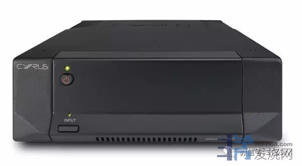

Cyrus的Stereo200是他们最高阶的立体声后级,每声道输出功率为203W(6奥姆),4奥姆负载时,输出更达325W,体积却一如Cyrus多年以来的铸造铝壳大小,大概跟一个鞋盒差不多。这就是Cyrus厉害的地方。
这么小的体积,这么大的功率,一猜就知道,这是一台D类放大的扩大机。市面上很多D类扩大机多是向外采购现成的放大模块,这个Cyrus的放大模块是自己设计的,运用一个二阶和差振荡器(the secondorder sigma-delta oscillator),加上来自扩大机交换输出级的回授路径,可大幅消除电源涟波对声音的干扰,进而使扩大机失真更低。根据原厂提供的数据,失真率仅0.005%,可谓相当优异。
原厂还称Stereo 200是采用Hybrid设计,这是指他们采用D类放大和线性电源的混和设计,475VA的环形变压器,提供Stereo 200丰沛的电源供应。Stereo 200另一个技术,原厂称为“音箱阻抗侦测”(SpeakerImpedance Detection, SID)。Cyrus的工程师认为,D类扩大机在面对不同阻抗的喇叭时,输出的频率响应会不够精准,有的扩大机会在音乐播放之后,藉由回授得知喇叭的阻抗状态再进行修正,但此时扩大机失真就已经出现了。Cyrus利用SID技术便可解决这个问题。在开机之时,SID就会给负载喇叭一个参考用的讯号,以获得音箱的高频阻抗信息,即刻调整它的频率响应输出,也就在播放音乐之前就准备好,播放音乐就能更准确。
输出端子方面,有RCA和XLR各一组,此外还有一组RCA的Chain Output,这是为了bi-amp使用。Cyrus连您将来会怎么升级都想到了。
器材规格
Stereo 200
型式:立体声后级
输入:RCA、XLR各1组
输出:RCA chainoutput ×1(用于bi-amp)
MC-Bus:输入、输出各1组
输入灵敏度 (50W 8Ω) RCA:381mV(RCA)、775mV(BAL)
输入阻抗:33kΩ(RCA、BAL)
输出功率:170Wrms(8Ω)
总谐波失真:<0.005%(@1/3 full power, 1kHz, 8Ω)
尺寸:73×215×360mm(H×W×D)
重量:6.9kg
