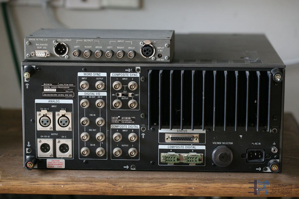

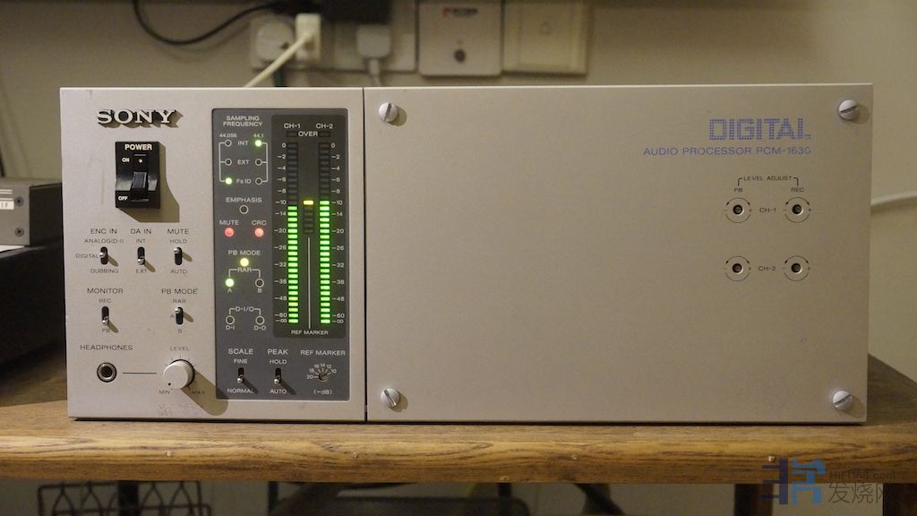

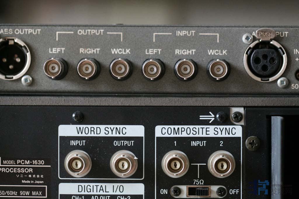

ENC输入,需要视频输出B接回输入B,然后DA IN模式用INT。如果有RAR卡板,可以玩RAR功能了,而且RAW模式里面DUM功能还可以直接跳过DEC板和DA IN的选择开关……
52#
mango 发表于 2018/10/3 21:38:16

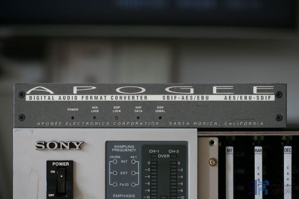

能给出接线和开关选择示意吗?
53#
能给出接线和开关选择示意吗?
庄园 发表于 2018/10/3 22:11:23
你从格式转换器的SDIF-2接口的线接去ENC IN接口,然后COMPOSITE Digital 输出接回COMPOSITE Digital输入(A或B都可以)。面板上的ENC IN选Digital,DA IN选INT,PB Mode就根据你的输入(A或B)进行切换。至于时钟,你可以用外置,也可以用它自带的时钟,这个你可以听听区别再自行选择
最后编辑mango 最后编辑于 2018-10-04 11:34:59
54#
回复 53楼mango的帖子
后排提示,使用外部录像机的时候务必使用机器内置时钟同步,否则容易出现声音断断续续的问题
55#
回复 53楼mango的帖子
后排提示,使用外部录像机的时候务必使用机器内置时钟同步,......
yinzicong 发表于 2018/10/5 8:24:07
OK,THX
