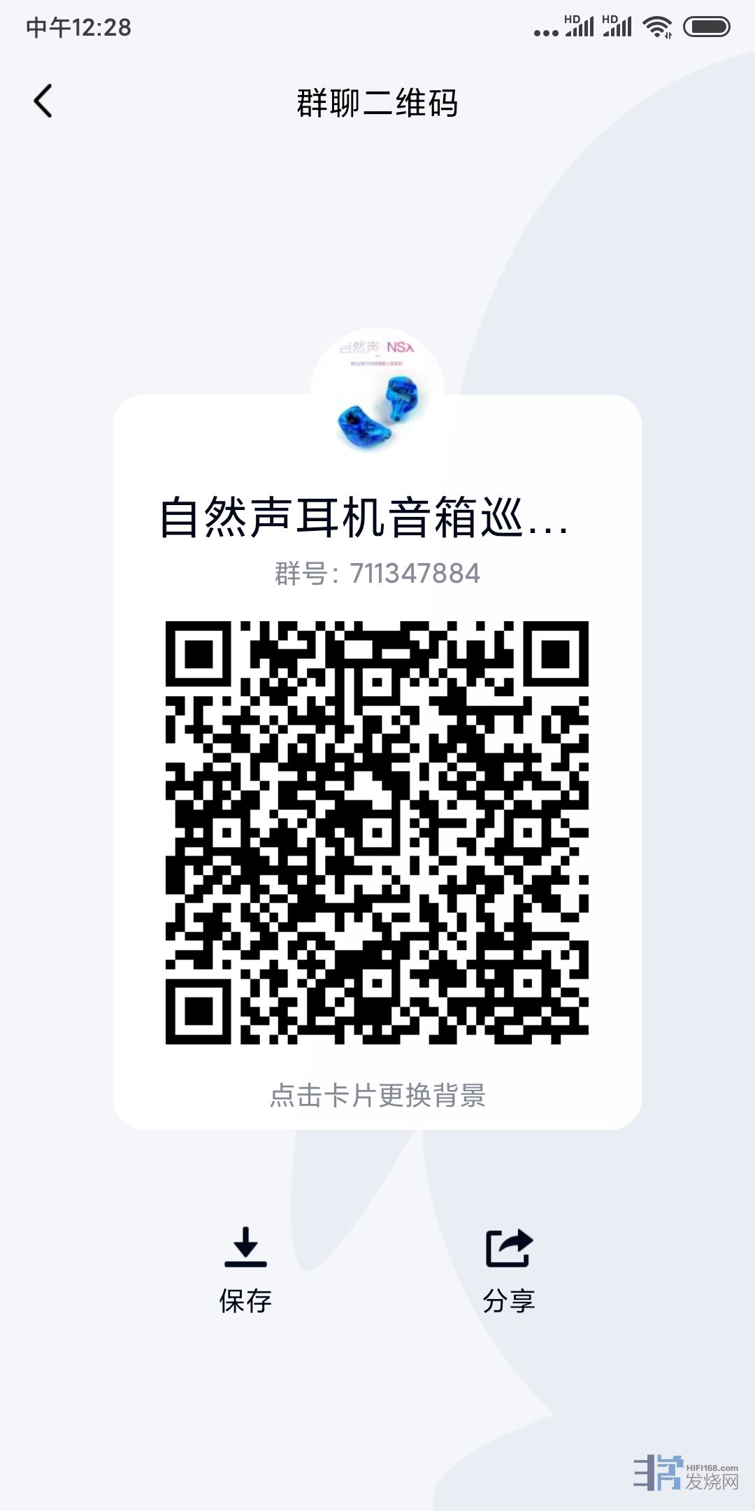

33#
回复 23楼zjize的帖子
没有找到这个群呢,倒是用自然声搜到一个“自然声耳机音响群”
lbbbq7738 发表于 2020/7/21 12:54:59
这个加进去,我再给你吧。或者你可以扫这个:
我的淘宝小店:杰长老耳机音响店
