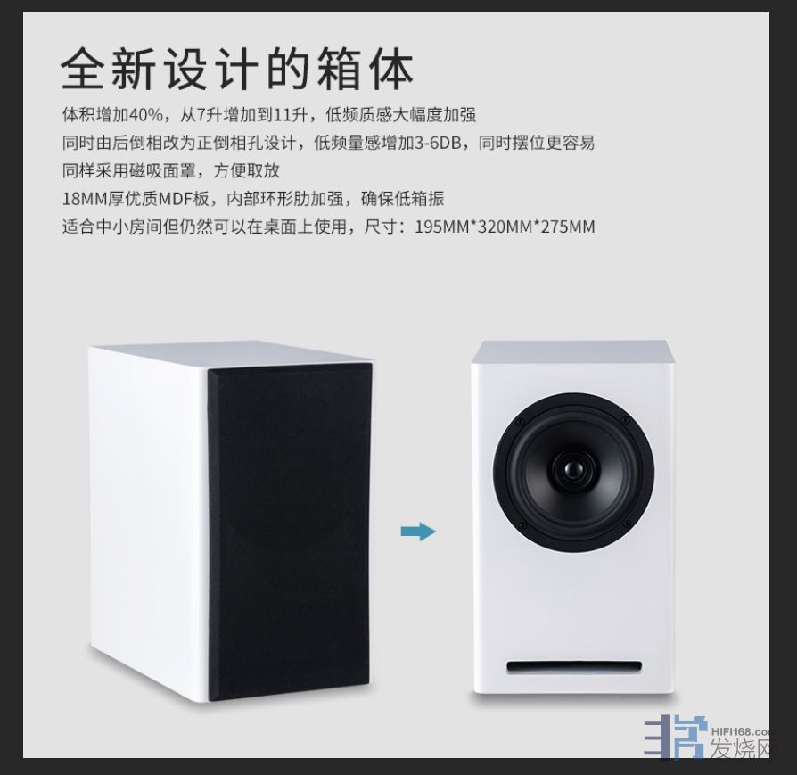

单元重新设计了,音箱箱体也需要重新设计。新的NS16体积大幅度的增加了,从原来的不到7升长到了11升,增加了40%。不过,虽然体积增加了,大一点的桌面问题还是不大。但放架子上或电视柜上,会更合适。由于采用前倒相管设计,它的低频下潜和量感都同时加强了,这也让它可以在架子上有更好的听感。原来的NS16放架子上低频会略显少些。

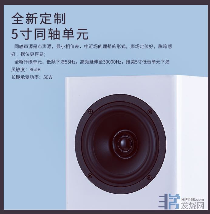

在正式介绍前,先说下外观。目前这个外观自己并不满意,还在做调整,准备还是做成跟NS16原来差不多的形状,不过弧度会稍小一些,不会那么大。另外就是颜色,取消木纹,取而代之两款颜色的亮漆,一是白色,另一个大约是绿色偏蓝色,大约就是下面这张图的背景色。同轴单元具有和全频单元一样的优点,没有相位差,非常适合于近场聆听。脱箱感和声场是它的优势。
NS16二代单元进行了升级,f0从原来的60Hz提升至了55Hz,算是发挥了这个单元的低频潜力,达到了普遍的二分频5寸单元的水平;同时,它的高频延伸还是很好。高音单元也进行了优化,延伸由20k Hz升到了30k Hz水平。承受功率50瓦,灵敏度86db。

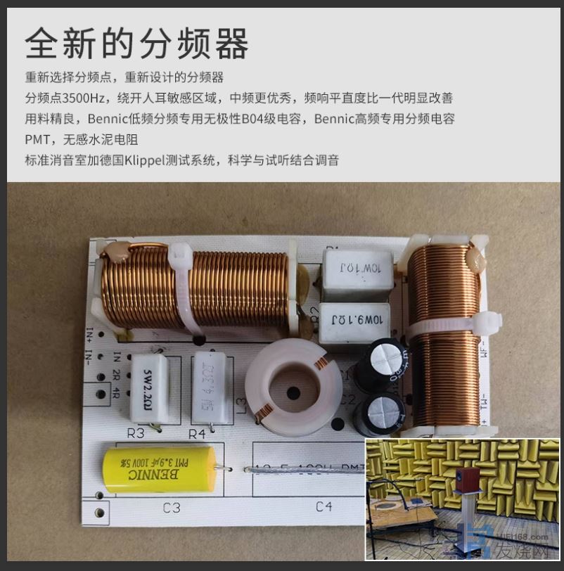

单元和箱体重新设计,分频器也是需要重新调整的。很多人都认为音箱分频器只有分频作用,其实不然,音箱分频器的作用远不止分频这么简单。自已的箱子,只要有任何更改,不管是单元还是箱体,亦或导相管,分频器都是要重新调整的。NS16二代的分频点从改为了3.8k Hz,这是个偏高的值了,原因之一是低音单元的延伸很高,二是这样可以让高音单元承担的功率更小些,从而失真更低一点。
传统技能,还是有两个高频的选择项,+3和0db可供选择。这样的好处是适合更多的口味及前端。
顺便一说,边上那两只看起来像电解电容的分频电容是Bennic专门为低音分频出的无极性分频器B04级,价格不比高音分频电容便宜。

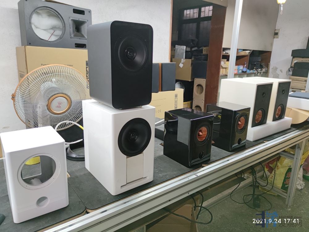

9月份的时候去音箱厂,最初的样箱就已经整好了。现场和原版的NS16,NS14和15做了些初步比较(音箱厂研发线的现场比较乱,见谅),加大箱体后低频明显的提升了,f0由原来的60Hz提升到了55Hz,可以说到了5寸二单元分频箱的水平了。时间是2021年9月24日。

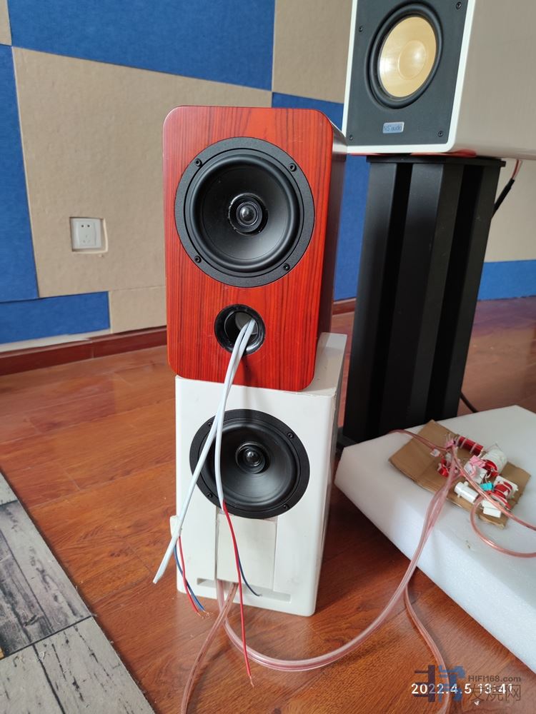

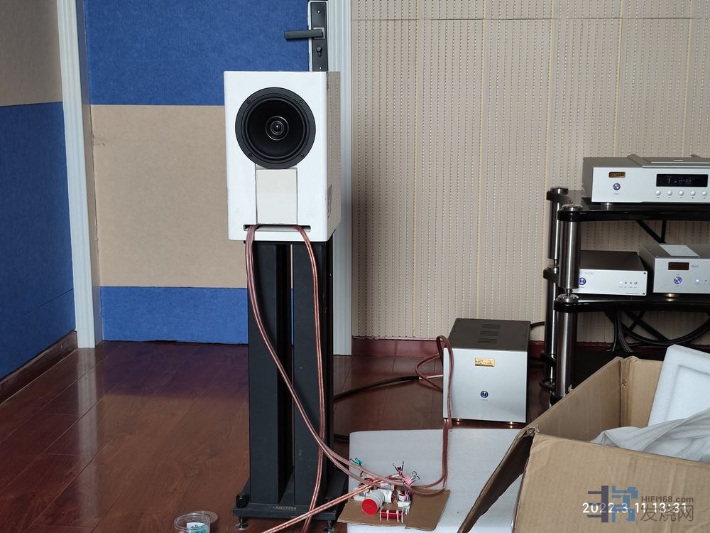

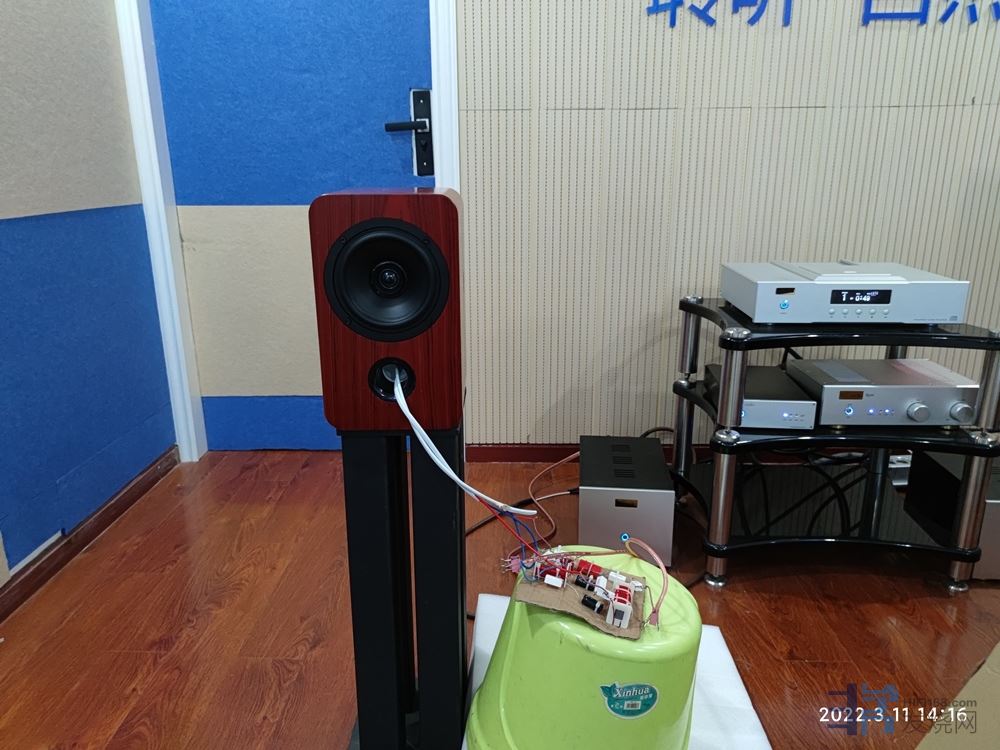

不过,我还是不太喜欢NS16的大箱,觉得也太大了(大约有11升,和NS15有得一比了)。就希望用NS16的箱体,只是把倒相管改到前面来。于是又打样,几个月后,收到了两种样品。这次不仅是简单对比,也要为它们设计调试好分频器了。下图是分频器调试过程中的NS16二代两款样箱。区别还是很明显的,加大体积后的低频要好太多了。因此,小箱直接淘汰。
分频器调试了好几种,主要是分频点不同。由于单元的升级,原来的分频点似乎不太行了(原NS16是用的2.5k Hz),曲线始终调不好,声音也不好听。然后一直升,一直升到3.8k Hz。然后,舒服了,曲线的平坦度和声音都可以了。不过,NS16居然、竟然用了这么高的分频点(一般三分频才会分频到这么高),自己都没想到。不过,低音单元的延伸完全没问题(它的延伸超过5k了),而且这样做NS16同轴单元中的0.75英寸的高音单元的负担很轻,高频失真更小,高频也更好一些,同时也完全不用担心烧高频头了。
这是和原NS16体积一样,倒相管做到前面的样箱的分频器调试
两兄弟合影
