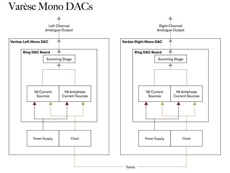

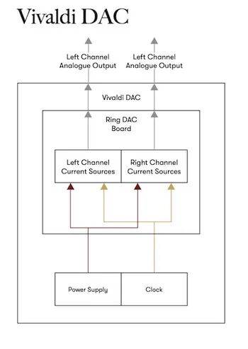

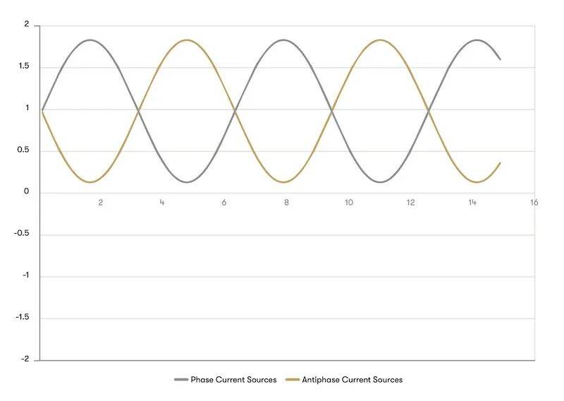

全新Differential Ring DAC
首先,在数字解码部分,VARÈSE采用全新Differential Ring DAC,以差动模式运算。
数学很好算,每一个声道要用两个Ring DAC,原本48+48给左右声道,变成Differential Ring DAC,Mono单一声道就变成96个电流源元件。

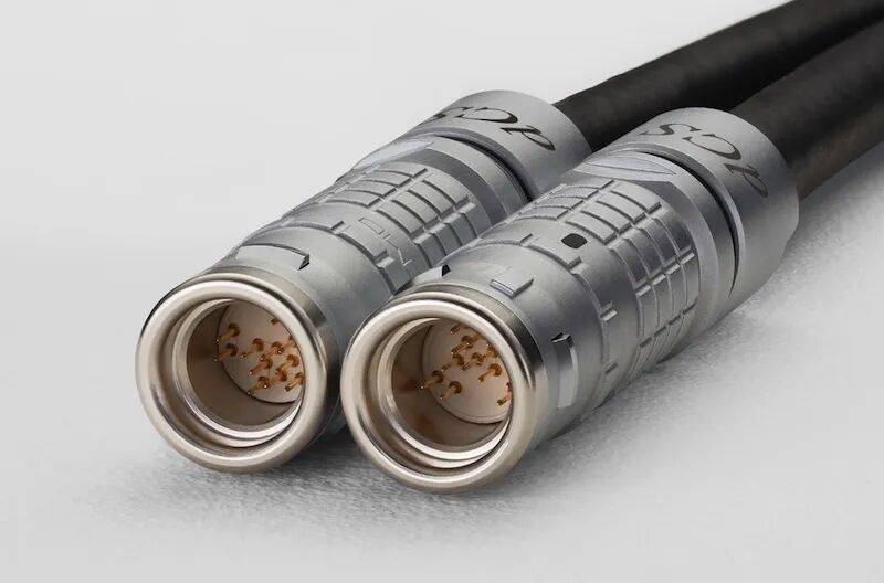

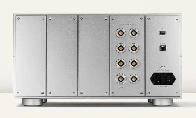

Raveen表示,ACTUS意指硬件与软件的整合,专用的ACTUS传输线可以同时传送数字信号、时间校正与系统控制,通过VARÈSE主核心内部的硬件与软件,完成所有DSP相关运算。ACTUS传输线结构相当复杂,对应12Pin LEMO端子,代表ACTUS里面总共有6对传输线,其中两对是44.1 kHz与48 kHz时钟校正(给专利Tomix使用),剩下的4对线(8条)则可执行超高频宽数字信号传输。
专利Tomix解决左右声道同步解码
可是光有ACTUS同时传输时钟、控制与数字音频,还没有完全解决问题,因为VARÈSE采用Mono DAC单声道解码架构,所以数字音频传输到左、右声道DAC时,如何确保“同步”解码?
这是VARÈSE研发的难题之一,数字音频要做左右声道“数字”独立输出,就会遇到左右声道解码不同步的问题,所以dCS投入相当大的研发资源,做出dCS Tomix,并且取得专利(patent),不仅是独家左右声道同步解码时间校正协议,而且已经申请到专利技术保护,仅此一家,别无分号。产品经理Anderw补充说,ACTUS是VARÈSE同时解决数字音频传输、时间校正与控制信号双向沟通的软硬件整合系统,而Tomix则是其中的重要专利,处理左右声道同步解码。

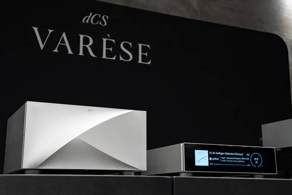

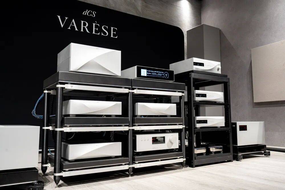

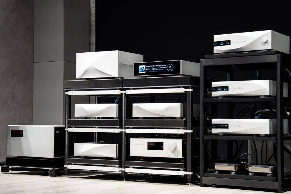

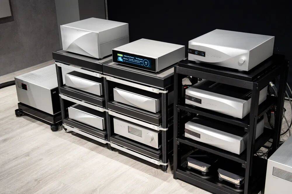

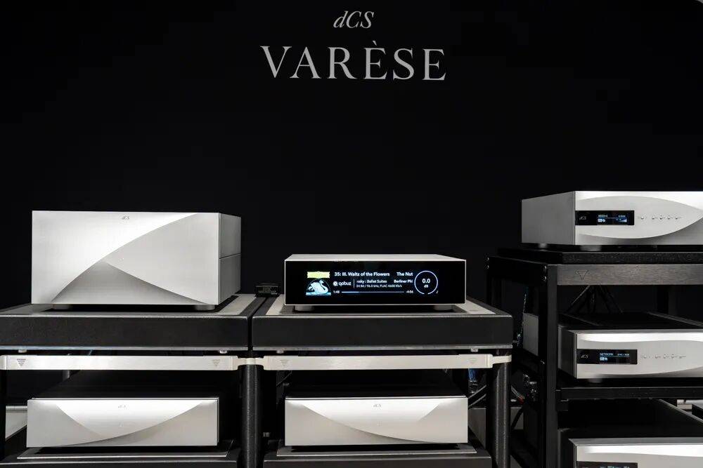

现场展示的VARÈSE,总共是五件式组合,配置大尺寸彩色触控屏幕的机器是用户操作界面(User Interface),较大的机箱是 Core主核心,连接左右声道独立的 Mono DAC,并且通过主时钟做时间校正。
这五台机器之间,只需要4条ACTUS专用线材,将用户界面、左、右声道Mono DAC与 主时钟连接到主核心即可,不像过去的dCS多件式数字系统,连接校正时钟需要BNC数字线,24/192需要双AES/EBU,还曾用过Firewire,数字线的数量与规格相对复杂。
Raveen解释,在主核心上面连接的四条ACTUS专用线,只有主时钟必须连接在指定端子,其他从Mono DAC与用户操作界面接过去的ACTUS,不需指定位置,把ACTUS线任意接上去,主核心会识别每一部机器,因为ACTUS是双向沟通的协议,安装设置相当简单。

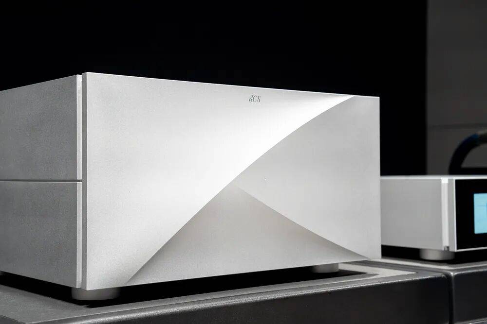

有关VARÈSE的主核心,Raveen说这是VARÈSE的心脏,所有数字滤波、Upsampling升频与DSP运算处理,全部摆在主核心里面,这代表Mono DAC纯粹只是Differential Ring DAC,与主核心的DSP运算完全隔离在不同的机箱,任何DSP运算的高频噪讯,都不会干扰Mono DAC。

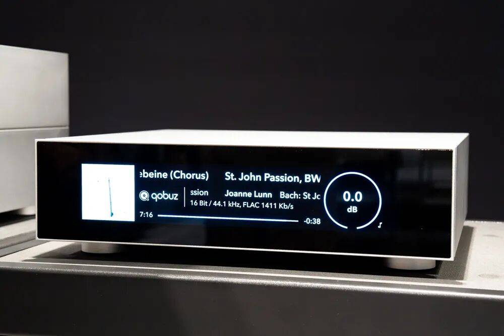

主核心除了做数字滤波与DSP运算,同时也是网络串流播放器,几乎目前市面上所有数字串流服务,VARÈSE都可以支持,透过专用Mosaic App(免费下载),可以用平板遥控,而大型触控屏幕的用户操作界面,不仅可呈现漂亮的专辑封面,VARÈSE的工作状态与设定,都可以轻松触控操作。

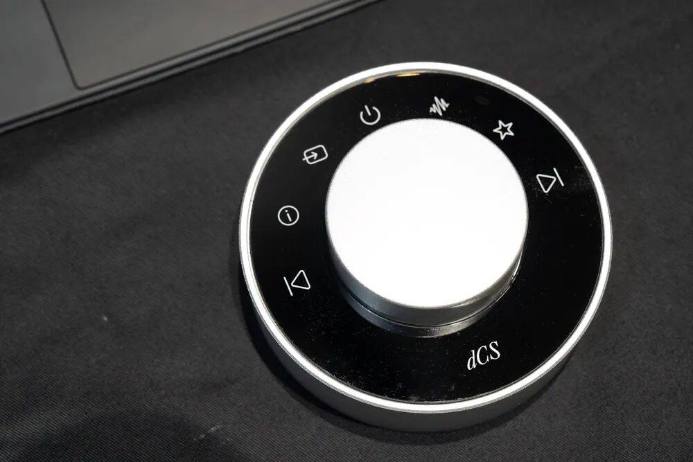

在用户操作界面主机背后,可以看到蓝牙天线,主要功能是支持VARÈSE专用遥控器,配备圆形旋钮的VARÈSE遥控器,工业设计相当漂亮。通过蓝牙遥控,完全没有指向性,不需要将遥控器对着用户操作界面,就能操作所有功能。
而且在VARÈSE遥控器上面,还有显示屏幕,任何功能调整在手边都一览无遗,不需要跑到用户操作界面机器前面去看设定状态或数值。

Raveen说,VARÈSE机器采用模块化设计,现场展示的VARÈSE,预先装好搭配用户操作界面、Mono DAC与主时钟所需的ACTUS接口,但是主核心背后还有三个模块插槽是空的,2025年第一季可能会推出传统 S/PDIF模块,以便连接其他CD转盘。

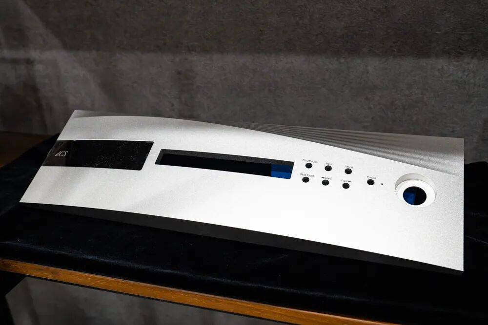

此外,Raveen也预告2025年第一季,将可看到VARÈSE SACD/CD转盘,他说许多发烧友仍有实体CD与SACD的需求,很快大家就可以看到VARÈSE转盘了。

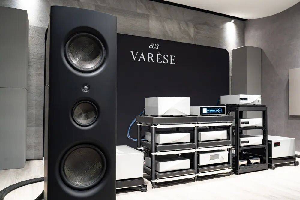

接下来就是让VARÈSE与VIVALDI“实战对决”了!通过Quboz播放了几段录音,包括现场演唱会与伯恩斯坦的“马勒第二号交响曲:复活”,在VARÈSE与VIVALDI之间 A/B 比对。
我想说,即便已经预期VIVALDI很好,可是VARÈSE却是相当有感的进步,整个音场的开阔度,还有高频泛音的延伸,加上自然又丰富的音乐细节。当Raveen问在场的媒体,VARÈSE听起来如何?我第一个回答:“听起来很贵的声音!”
