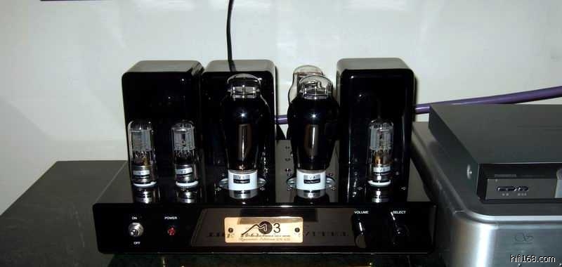

seanzs72 - 2011/6/6 14:53:00
上海烧友王先生家中的传神M3动态版,使用桂光珍品300BS-Z
附件: 6558307019266.jpg
