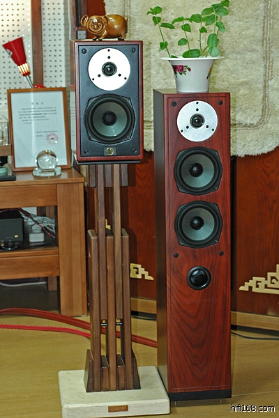

请问下:传神LM203 与LM303的区别在哪?
淘宝上的简介实在太少
时光车间 - 2012/1/7 10:13:00
[quote] 原帖由 [b]moderna[/b] 于 2012-1-7 9:03:00 发表
淘宝上的简介实在太少 [/quote]
203是双5寸、4欧;303是双6.5寸、6欧,灵敏度都是90DB!
以我的听感:203声音质感强烈一些、303整体松驰一些。
102与203!
343167
阿胆 - 2012/1/7 14:25:00
时光兄玩203最有心得,从S5-M6他都搭配过,应该是最有经验的!
记得在昆明之行,阿胆和时光兄共同调试了超低音单元使用双磁与单磁的效果,低频的灵敏度大大提升,更适合小功率的搭配,同时大功率又不容易失真!回来后,102mk2也彻底使用了双磁的单元同时调整了分频点,目前声音大为改观!

203拆了铁钉,粘上檀木钉,找了10公斤汉白玉米粒砂籽,明天有空就一箱灌进3公斤试试。
203只要低频沉下来,就比较全面了。
阿胆 - 2012/1/7 22:28:00
正确,203预留了灌沙口,潜力可以充分发挥!
