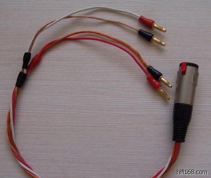

请问下:传神S6需要怎样的转接?才能成为耳扩?
seanzs72 - 2012/1/12 10:17:00
用功放直推耳机转接线即可 [url=http://item.taobao.com/item.htm?id=12439320256&_u=cjrkkc96ab]http://item.taobao.com/item.htm?id=12439320256&_u=cjrkkc96ab[/url]

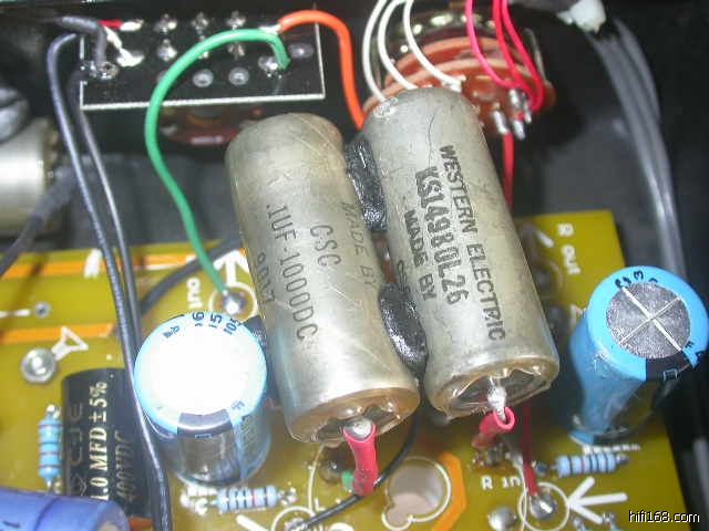

输入级,0.1uf 1000V 西电银膜油浸电容;银膜电容音色高贵华丽,高频十分通透甜美,喜欢音色醇厚的朋友,可撰用 0.1uf 400V 思碧黑寡妇薄膜电容
344048
放大级交连电容:思碧维他命Q铜膜油浸电容,音色醇厚润泽,与银膜电容是最佳配搭
344049

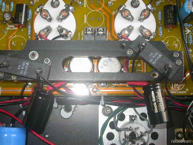

阴极电阻换上以色列产的威沙 680 欧阴极电阻,此管工作温度高达 80 度,加上散热铝板温度下隆至 60 度,工作正常。
阴极电容换上 Black Gate 220uf 100V 电容,原机是用 100uf 100V 的,改为 220uf 低频更有动力下潜更深,喜欢低频较轻的可用上 100uf 100V 的
344050

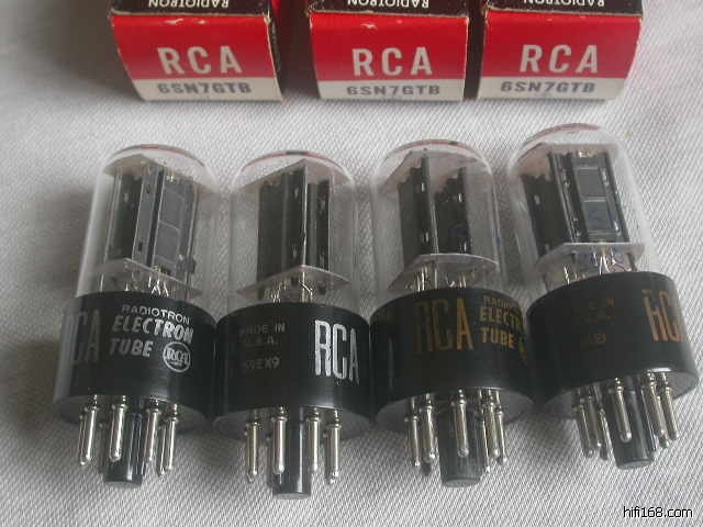

RCA 红字银字 6SN7-GTB 各一对
344058

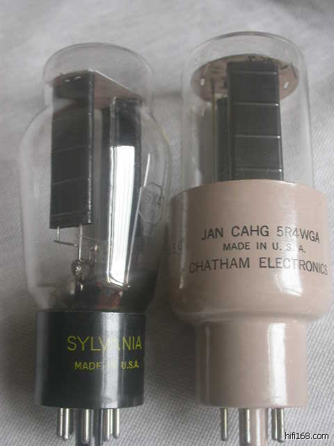

整流胆驱动力强的撰 Chatham 5R4WGA,要音色清澈透明的撰 Sylvania 5U4G 或 5X4
344059

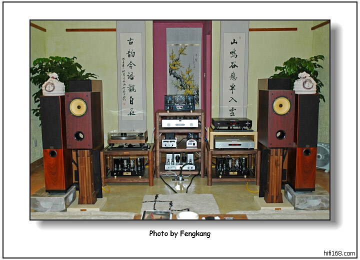

烟花三月 - 2012/1/14 12:29:00
[quote] 原帖由 [b]时光车间[/b] 于 2012-1-9 17:16:00 发表
也可以考滤把木钉垫粘在石礅上固定,而箱子与木垫之间不粘!
这样应该更合理,如果木垫上、下端都不粘牢固定,箱子的重量是压不稳的。
[/quote]时光兄图片上的全频音箱是什么品牌的,用M3推声音怎么样?
时光车间 - 2012/1/14 14:51:00
上海老曹!
8寸和新款的6.5寸都在用。
8寸用2A3推很搭,控制低频。用M6就很全面了。
6.5寸速度感觉快一些,低频收得快点、高音也不比分频箱差另明显,用300B合适,韵味更足。
