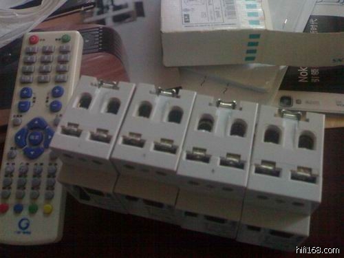

另请教乐林兄,原装西门子漏保的材质是否镀银的,因为今天买了个25A,看起来白白的;P

上个图。
附件: 西门子漏保 005.jpg
附件: 西门子漏保 003.jpg
附件: 西门子漏保 004.jpg
如果6平方一米6.0元,那已经算是较高价的了!这个价补一点就可以买到英国倍耐力6平方的一米(4平方100米500元上下).AEI稍低点点,可考滤.哈哈!!对于员工态度不好,不冷不热的作法拒绝买他的,也可找同样是国标的其他的优质铜线,也可拿上海电线的,记住要找阻燃线,阻燃带的英文标致是ZR(BVV),这种线防起火.
西门子漏保的材质是度锡铂铑,瓷气式,性能优良,开口很大,很实用于HIFI粗线接法,象个钩子一样收口拉紧,紧紧地咬着铜线,接触非常的稳固,防止打火,散热孔开着理想,内里用粗紫铜条,做工精细,照用无后顾之忧.

谢谢乐林兄的指点!西门子的原装漏保确实不错,真是一分钱一分货,不过也要找了一段时间才找到,呵呵
