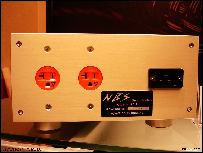

乐林8 - 2007/8/16 23:34:00
拉专线时!家里的电箱可仿这个做!看看人家是如何做的!哎!他们也是全用"西门子"漏保和空开,还有空开解剖图示,看看里面的铜接触和铜条很大.还有NBS插板不错,只是价高惊人.
附件: 聚会相片 1872_nEO_IMG.jpg
附件: _DSC0272_nEO_IMG.jpg
附件: 聚会相片 1791_nEO_IMG.jpg
附件: 聚会相片 1792_nEO_IMG.jpg
附件: 聚会相片 1907_nEO_IMG.jpg
附件: 聚会相片 1908_nEO_IMG.jpg
附件: 聚会相片 1906_nEO_IMG.jpg
