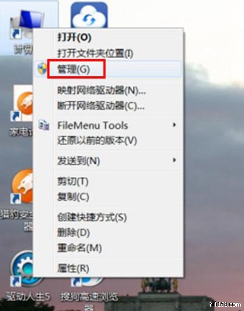

以Windows7为例,右键点击“计算机”选中“管理”选项。
508923

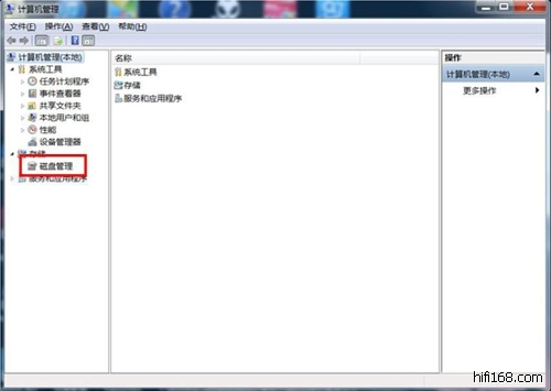

进入计算机管理界面,左边任务栏选中“磁盘管理”选项。
508924

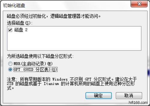

新购买的裸盘必须通过初始化才能使用,2TB硬盘可使用MBR分区形式,3TB以上硬盘必须使用GPT分区形式。
508925

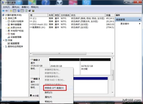

进入磁盘管理界面,如上图,可查看移动硬盘的基本信息,如果硬盘已经格式化,点击右键,选中“转换成GPT磁盘”选项。
508926
转换成功后如图所见。
508927

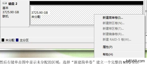

然后右键单击图中显示未分配的区域,选择“新建简单卷”建立一个完整的NTFS分区。
508928
完成分区后的磁盘信息。
