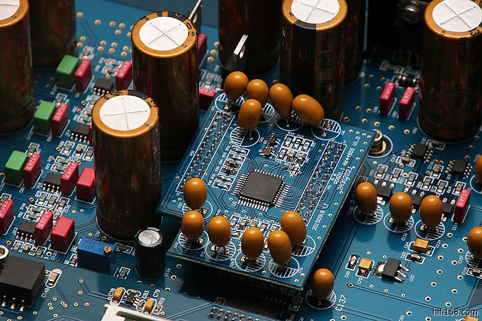

收到欧博的4495s解码板好几天了,今天终于有时间做对比了。
升级前表扬一下R8S,做成插件式,可以不断升级,非常方便的设计。
给换这个解码板的朋友一个提醒,之前看欧博的升级说明都没有提,线路板上的插座插口好像是13个,解码板的针脚好像是12个,反正我之后才发现多一个插口出来,我第一次装没有留意,对齐了就装,结果可以正常开机播放,但没有声音,不得已重新拆机,才发现这个问题,然后,是左边空出一个口,对齐右边装,就ok。(机子面板对着自己的方向)
换了之后没有什么煲机,直接听,发现效果起码提升15%。
没有换之前,都是先听一次旧板的声音,发现没有问题,一直是我喜欢的声音;换了新解码板后,发现真的是没有最好,只有更好。
模拟感的张力更弥漫发散,声音更有生命鲜活感,更加连绵没有半点火气,细节更琐琐碎碎.........
初步的听感就是这样。

真庆幸在e版的组织下购买了R8S,能升级真是好啊。不过我得到消息晚了,第一批板子已经发完了,我赶紧汇了款排队等第二批呢。盼望着小板来呢。
LOVEDYN - 2015/10/29 20:40:00
不过替换下来的小板怎么利用呢?那个4490芯片也很不错的。欧博不如出个超级简化的小个的dac,可以插这个板,那才爽。

一耳朵感受,新旧芯片风格上有区别,两者对比下旧的偏浓郁,新的显清丽。新的声音分离度更好,细节交待更清楚。声音完成度方面,两者都很好。

周五收到R8S的DAC芯片升级版,煲了一段时间,今天试听了,难耐的焦急等待是值得的:系统三段更平衡,声音更加精致细腻,吟唱的音乐更加流畅,流淌的情感更加动人。
hiblggogo - 2015/11/1 21:00:00
欧博r8s的升级芯片装上几天了,有提升,200元太值了,声音更顺滑,润泽,凝聚,好玩!谢e版推荐好产品!
