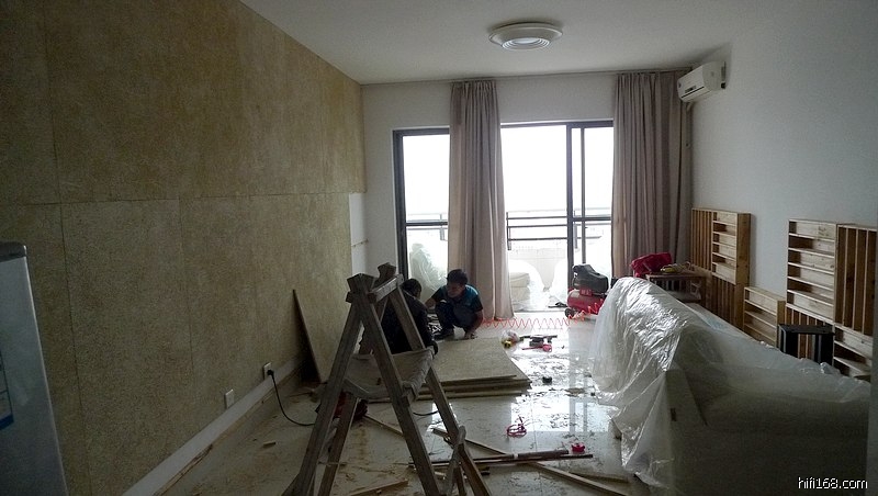

以前在书房听(见下图),一侧是床和落地窗(有窗帘),一侧是书柜,对面是一张沙发,墙面未作处理。效果还能接受,只是低频感觉不够扎实,略有驻波。
391240
391241
由于种种原因,搬了了房子,移到客厅(如下图),在音像架的后墙增加了9块二阶扩散板。由于沙发靠墙且后墙是大面的光滑白墙,所以声音有点混,低频较浑,有残响。
391242
391243
于是考虑改造,采用木丝吸音板(详细见下图),请人在墙上打木条框架,然后将板钉装在木条框架上。等一开声,大失所望,不但之前声音混、蒙、有残响的问题没解决(用手敲吸音板,有轻轻的“供供”声,类似空鼓效应),声音反而失去了活力,没了生气(也许是吸音过度?)。

雅乐居士 - 2012/11/7 15:52:00
环境不是越差而是更好了,试试竖摆:两音响放在落地窗两侧前,长沙发和书柜作为客厅与餐厅的隔断屏风。听音时关闭落地窗合上窗帘。音箱线用音乐丝带之类的薄型贴地,用信号线调音。

声音蒙、混是高频不够和中低控制力不足,这样的处理更是弱化高频反射之余,中间空洞还加剧了中到中低的共鸣,个人感觉不做处理还更好。
个人有几个建议,楼主可以考虑一下:
1、兄在听音乐时应该是取下音箱面罩的吧?见几张照片都是盖上的。
2、兄的器材架是什么厂牌的?器材下面有没有再加钉脚?如果是一般牌子的实木而且是直接用器材自己的脚放上去,那绝对是蒙和混。我用过,所以知道,一定要另加钉脚。
3、兄的音箱脚架是什么厂牌的?是否铁架?柱子里面是否空心?试试去掉最底下的石板,在脚钉下面垫木方(如果家里没有小孩子,也可以试试拆掉原配脚钉换用其他钉),然后找最厚最重的铜版纸杂志之类的东西把脚架立柱间的空位塞满,再看看效果如何。如果比较有效,你可能要换脚架。
4、前墙的扩散板是兄经过测试才放上去的还是随便放的?建议全部拿走,换一张挂毯或厚窗帘布上去试试,然后逐步在两箱正中、两箱后方几块几块的加上去。
兄的系统存在的问题应该不是一处两处地方就能解决的,慢慢逐步调整吧。切记每一次调整不宜太多,做完后要反复试听确认有没有变化,是怎么样的变化。有就有,没有就没有,不要欺骗自己。不确定的,明天再听。不要心急,不要焦虑,这样很影响听感的。

做木丝板处理的时候,内格应该采用不规则大小的方格,或者加厚木格,在空格内适当作吸声处理,构成大小不同的空腔,这些处理对低频是正面的

樓主最大的敗筆,是造了一個空心牆,吸音不成,制造燥音
你調節器材是沒有用的,
現在只能夠把音量調細,細音量,能量細,應該不會與後面的『空心牆』產生共鳴,
那么樓主可以細細聲聽音樂,以後再打算把!
切記!不要亂动!可能一錯再錯
dickhk838 - 2012/11/7 18:26:00
樓主可以証實一下,是否空心牆產生共鳴,
樓主先播放一些強勁音樂,
然後用手按一下後牆的不同位置,看看有沒有震动,或不良的聲音
牆角部份可能好明顯,試試看,
再想辨法。

楼主用这个9毫米的纤维吸音板是个失误它的吸音是海棉3倍,而且声音呆板后面吸的太多了应当拆除,建议把前面扩散板拆除放到后面的两侧.后面只要在听音位中间适当的贴一块吸音棉就可以了.
