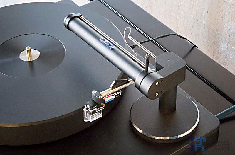

上文翻译稿中,作者开篇就开门见山说出了LT 1S直线唱臂的特点:长!
这个和中国武术的道理是一样一样的:一寸短一寸险;一寸长一寸强。
长的唱臂可以适应更多唱头,工作更加稳定。
这个是德国某著名牌子的直线唱臂,由于唱臂短,所以天桥都在唱片的上空。
636809
其实,我认为还有最关键一点,我之前已经暗示过,欧博LT 1S的右腿,顶天立地,可以减少振动,令远端更加稳固,这个道理非常简单;而天桥在唱片上空的,就没有这个右脚了,那么当唱头运行到远端、没有支撑腿的一侧,就很容易有谐振、低频声音漂浮。
636810
其他牌子唱臂也想长,但受到材料、设计等的限制,不能设计得长。
636811

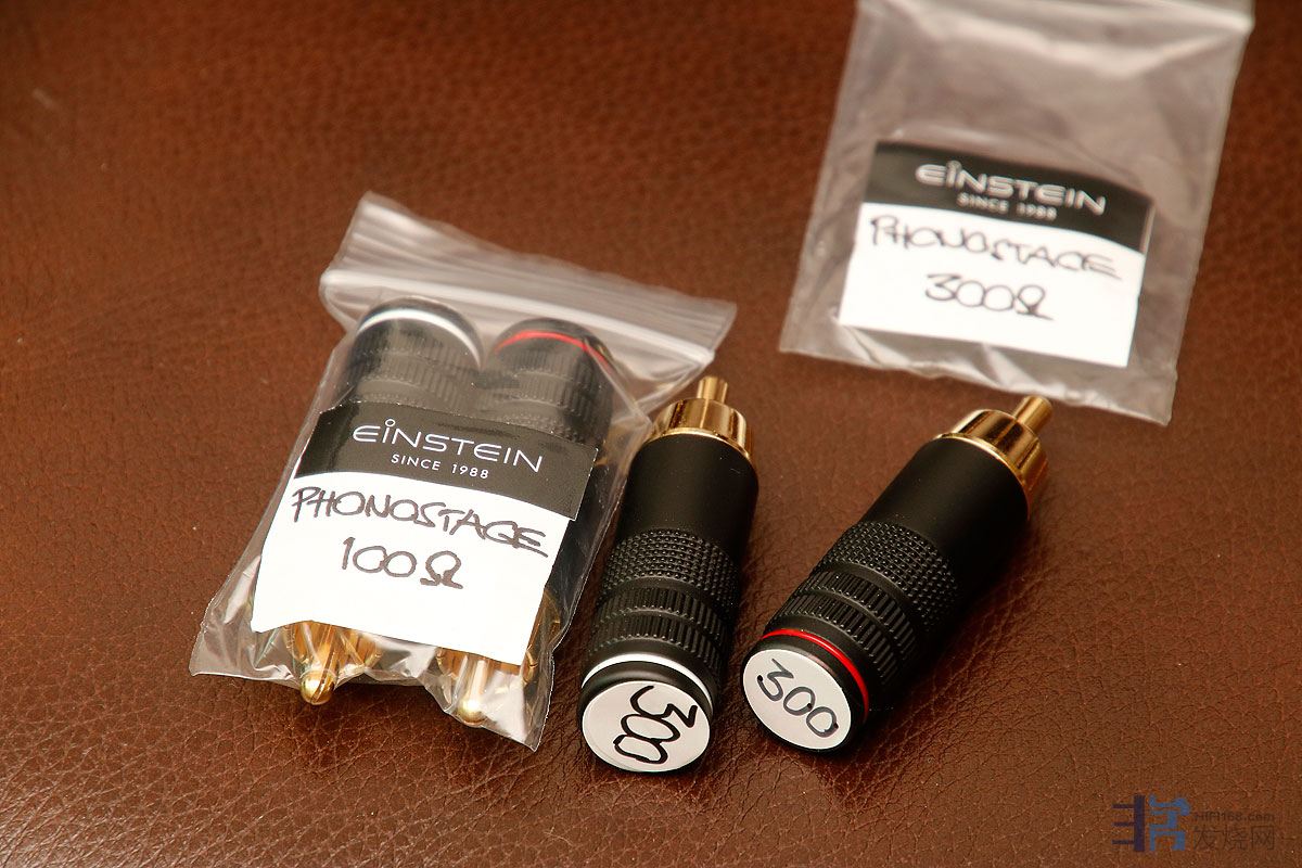

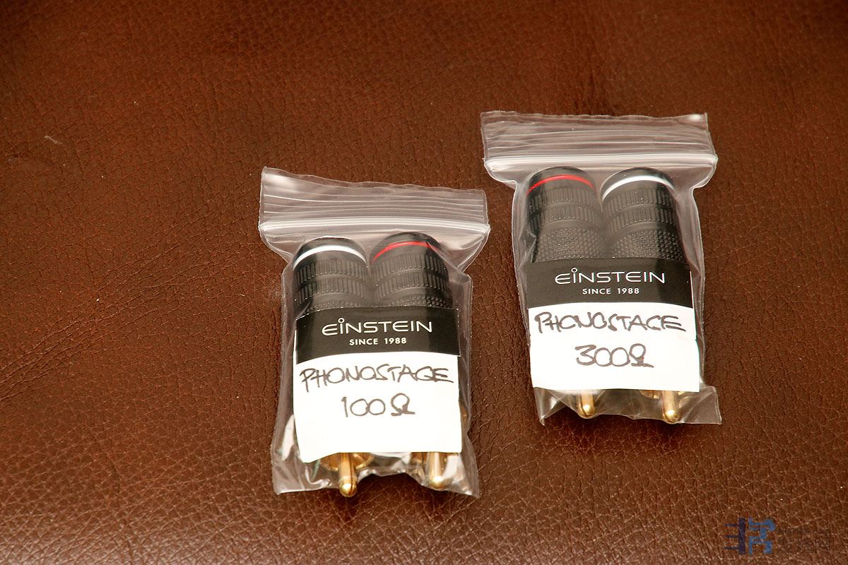

附送的唱头负载阻抗匹配端子,有100欧和300欧,如果客户还需要其他,可以订做。
637024
637025
食古轩主 - 2018/3/9 12:42:07
这个好玩了,可以试无数的 发烧电阻!

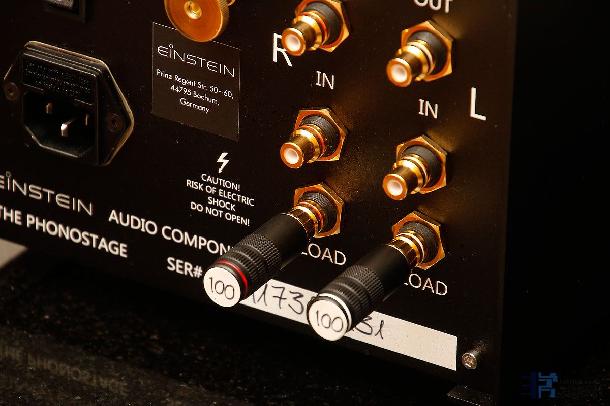

高度风 Cadenza Red唱头的直流电阻是5欧,厂方建议负载阻抗是50到500欧;根据经验,一般最佳负载阻抗是唱头直流电阻的10倍左右,也就是50左右。
由于爱因斯坦搭配了100欧和300欧的负载端子,所以就插上100的。
