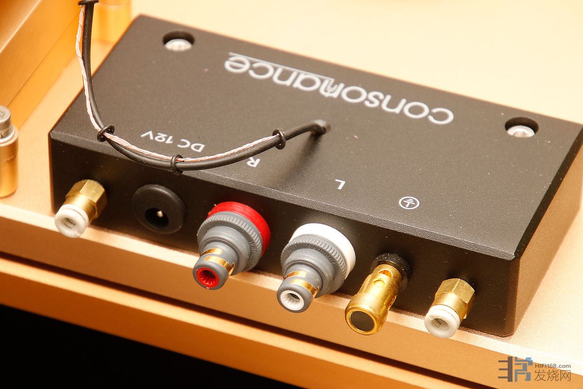

由左到右:唱盘气浮空气输入;电机电源输入;唱臂输出RCA端子,德国WBT发烧出品;地线接线柱;唱臂气浮空气输入。

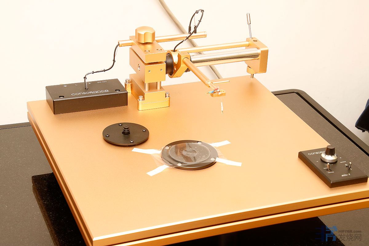

今天特别请来秦逸师傅到我家帮忙装和调试唱盘,特此鸣谢秦师傅。
把唱盘上的防尘薄膜撕掉,放上驱动轮。
636004
放好的样子。

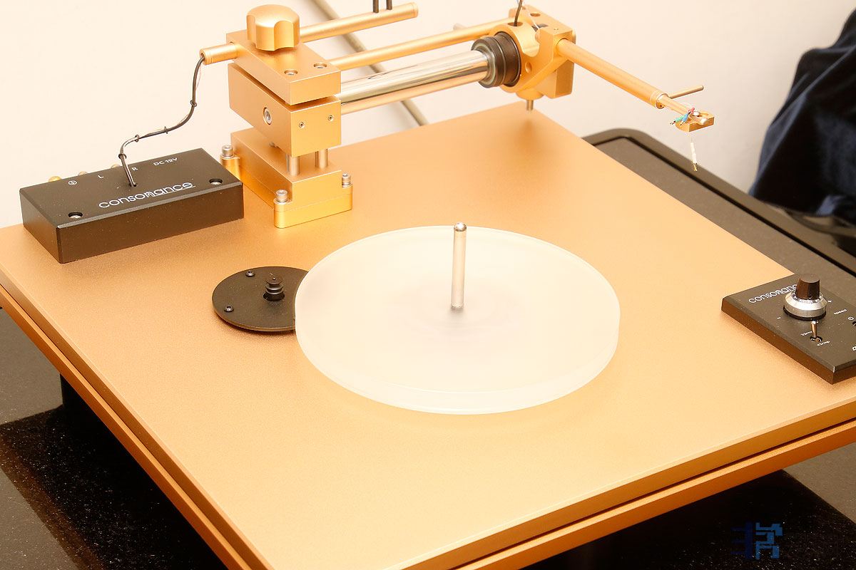

接上传动鱼丝。
636006

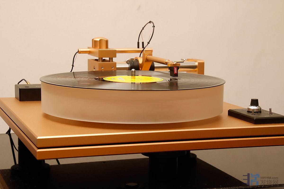

接着放上唱片转盘。
636007
放好的样子。
636008

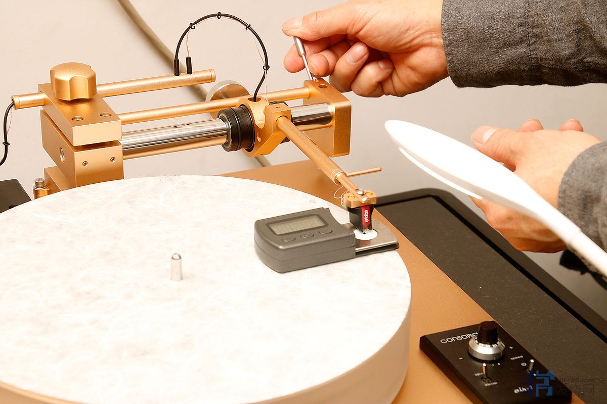

装上配重锤。
636027
调校合适针压。
636028
调节配重锤来调出合适针压。
636029

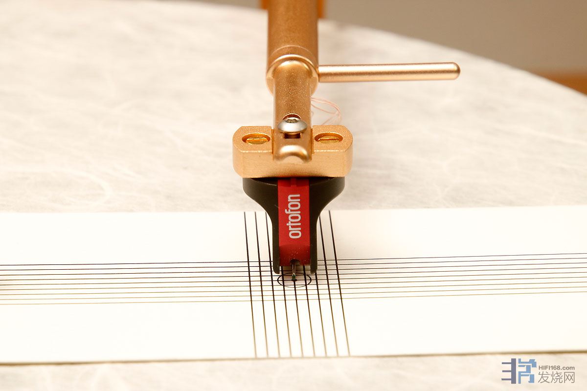

调校唱头超距和唱头方位角。A点OK。
636030
B点OK。
636031
唱头方位角,垂直于唱片之上。
636032
