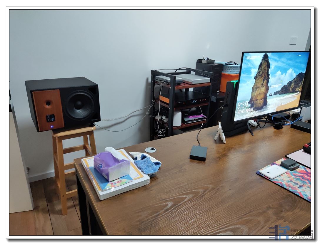

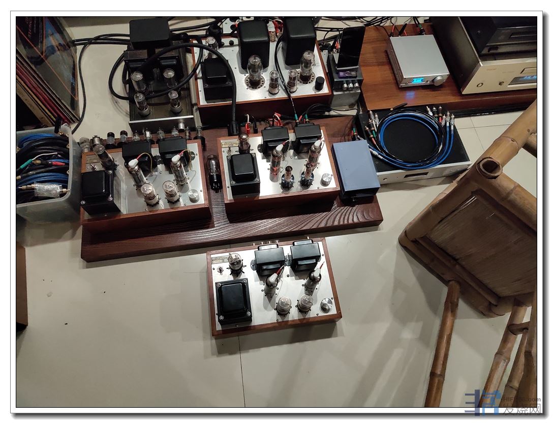

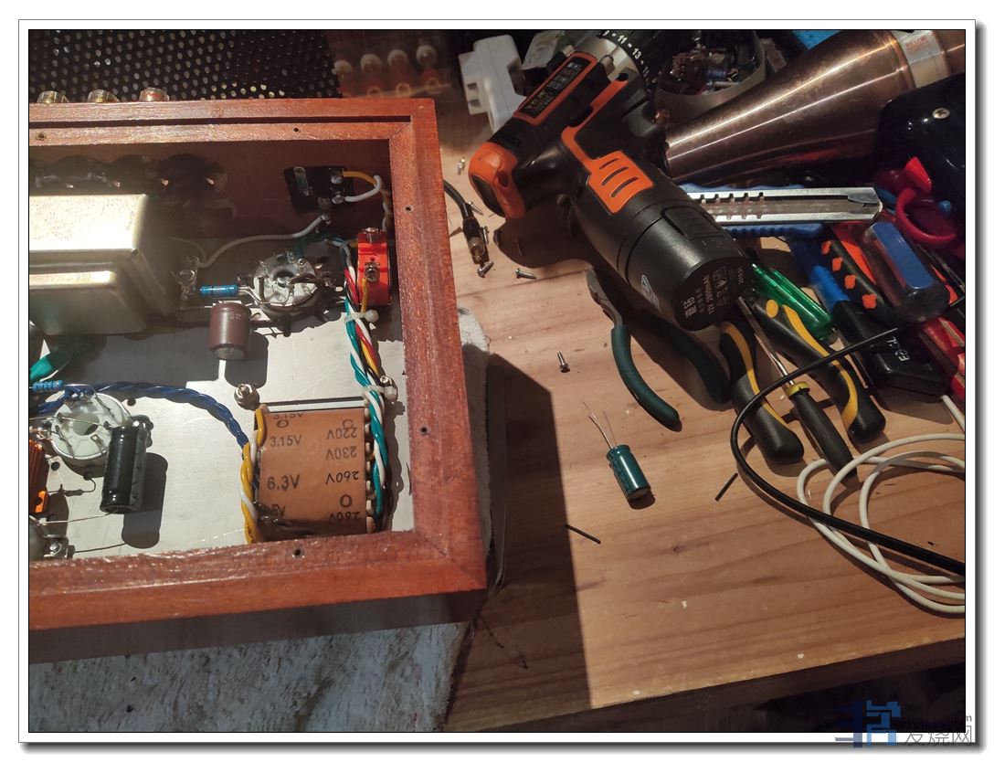

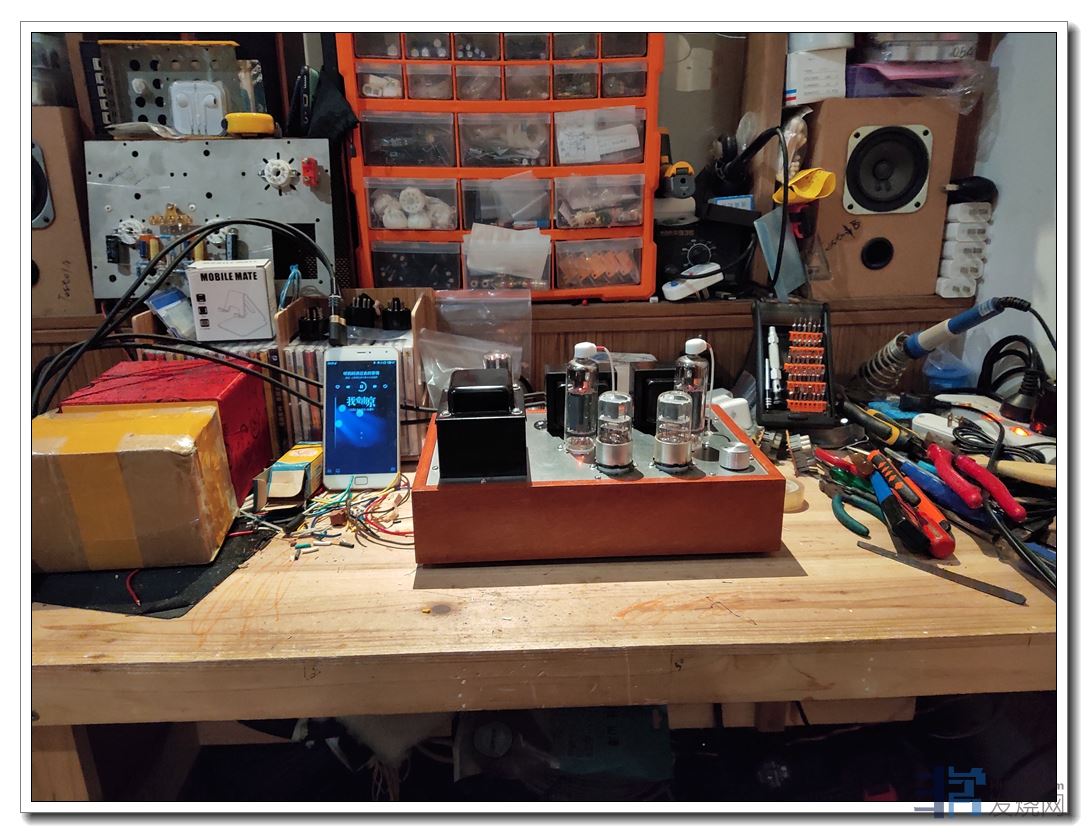

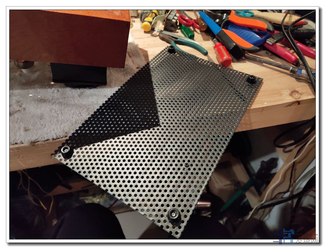

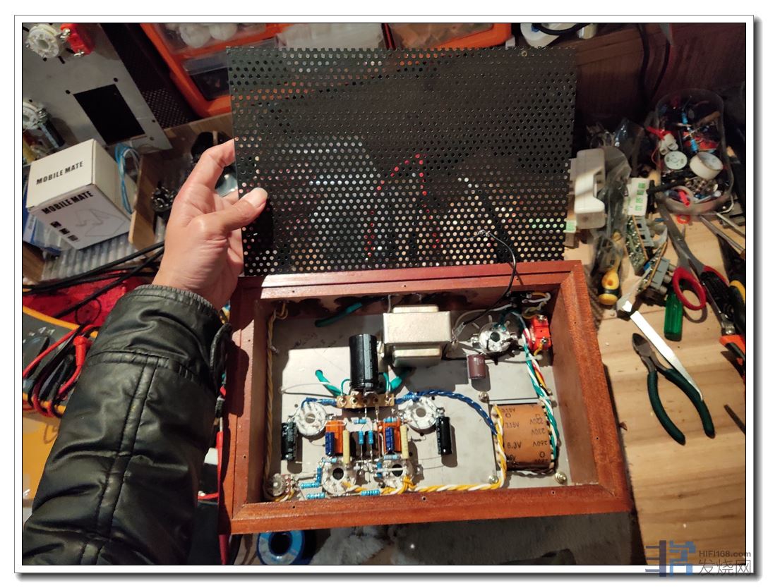

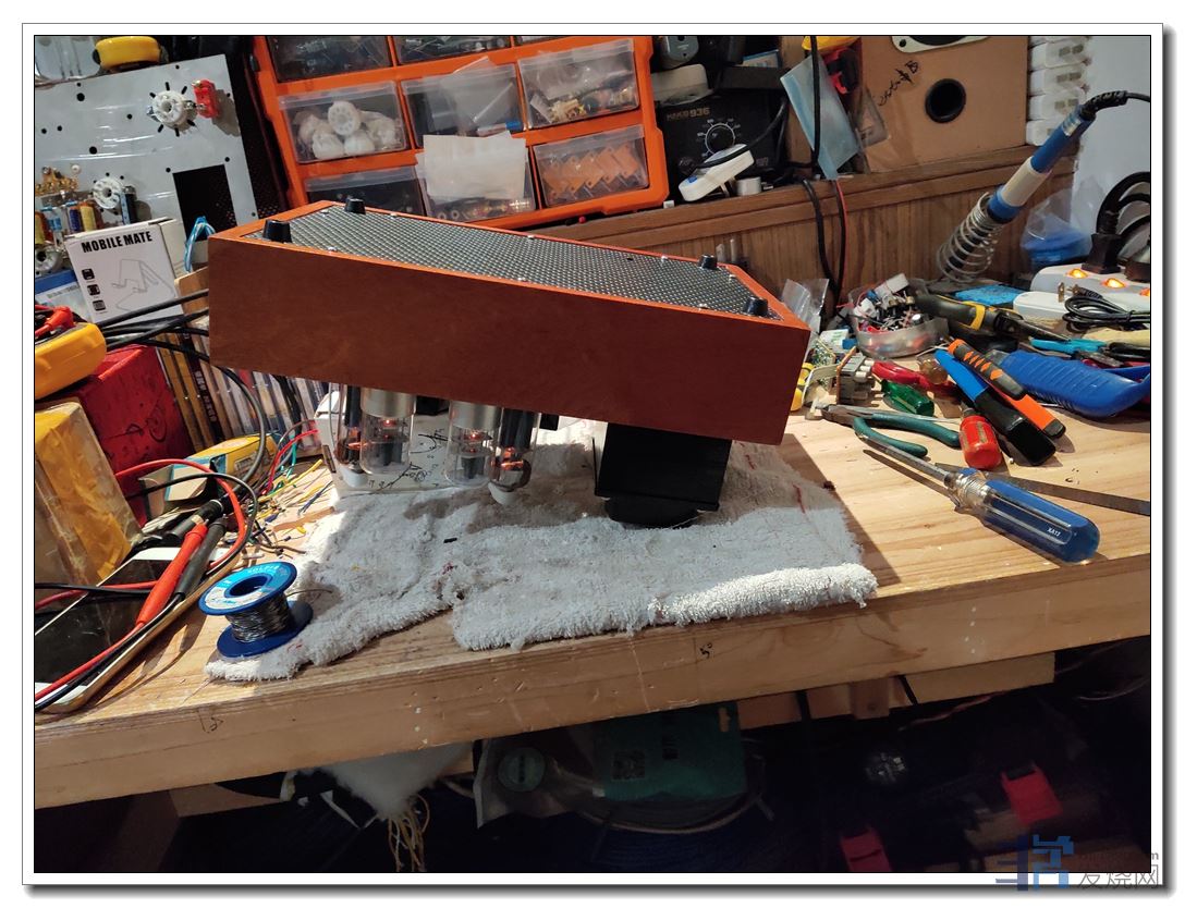

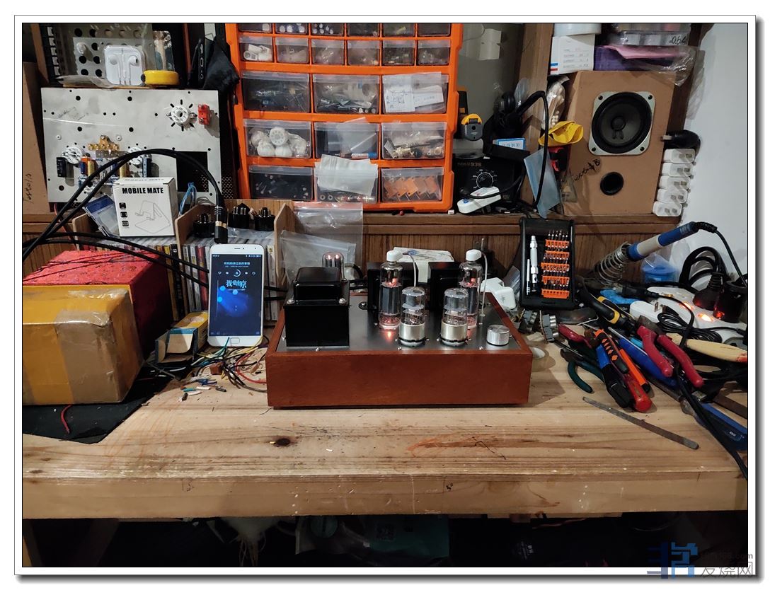

测试无异,直接倒置于工作台上,连接炮灰音箱,开声。
音箱是之前4寸全频的几款工程版之一(就是之前图片上塞在玄关里连木皮都没有贴那对),各种试验、摧残后淘汰下来、塞工作台作测试炮灰用。
正好物尽其用,且轰坏不心痛,呵呵。

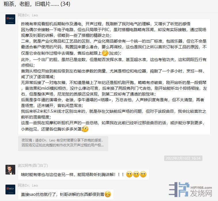

752631

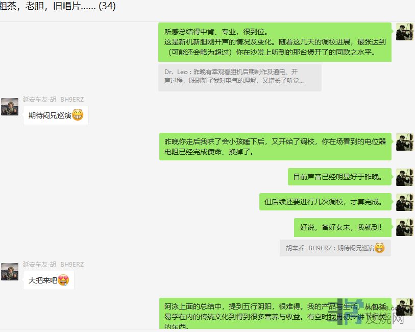

阿泳是极少数见证了完整的制作收关、测试、初次开声过程的用户之一,讲出去好像还挺招人羡慕的,哈哈。
次日他仔细的分享了这个过程的感受。
截图发上来大家分享:

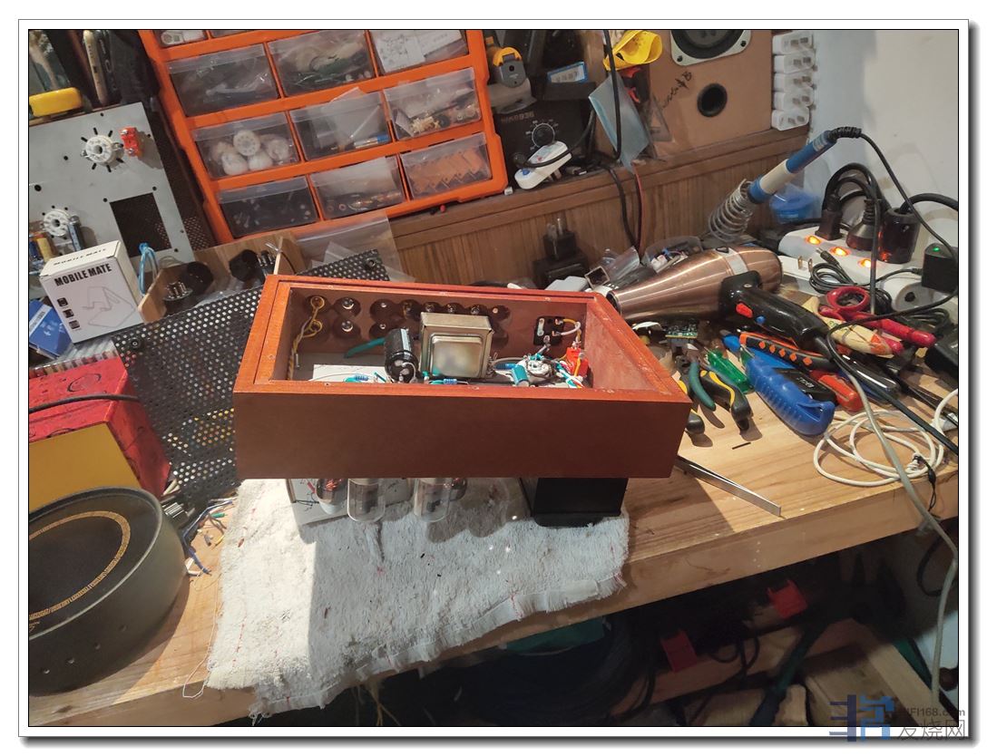

        752633
        752632

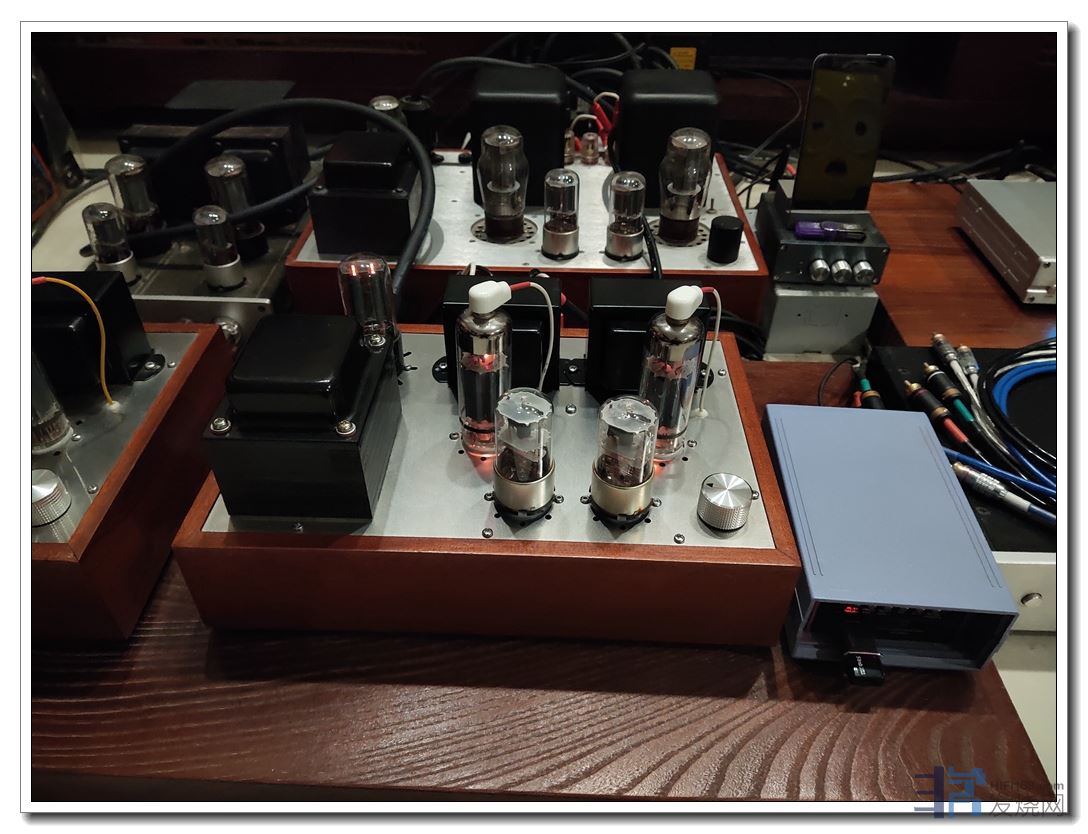

新机、新管,通电之前的状态,我曾经做到一个比喻,相当于“沉睡”的状态。而通电、测试、调校的过程,就是将它们“唤醒”的过程。而它们的的声音表现,也会从大睡初醒时的混沌蒙懂,慢慢的变成清晰、精神;随着到位的调校,最终变得中正、平衡、通透......
选取的材料、元件中,电阻、线材、胆管,等等,多数已经沉睡了好长一段时间。尤其是胆管,都知道是越老越靓(和普洱茶一样),就更会优先选用更早期出产的。
手头这一套胆管,细心的朋友在之前图片会发现,基本都是70年代左右的产品--原来这一觉,不得不觉的,已沉沉睡了半个世纪了。
半个世纪哎。

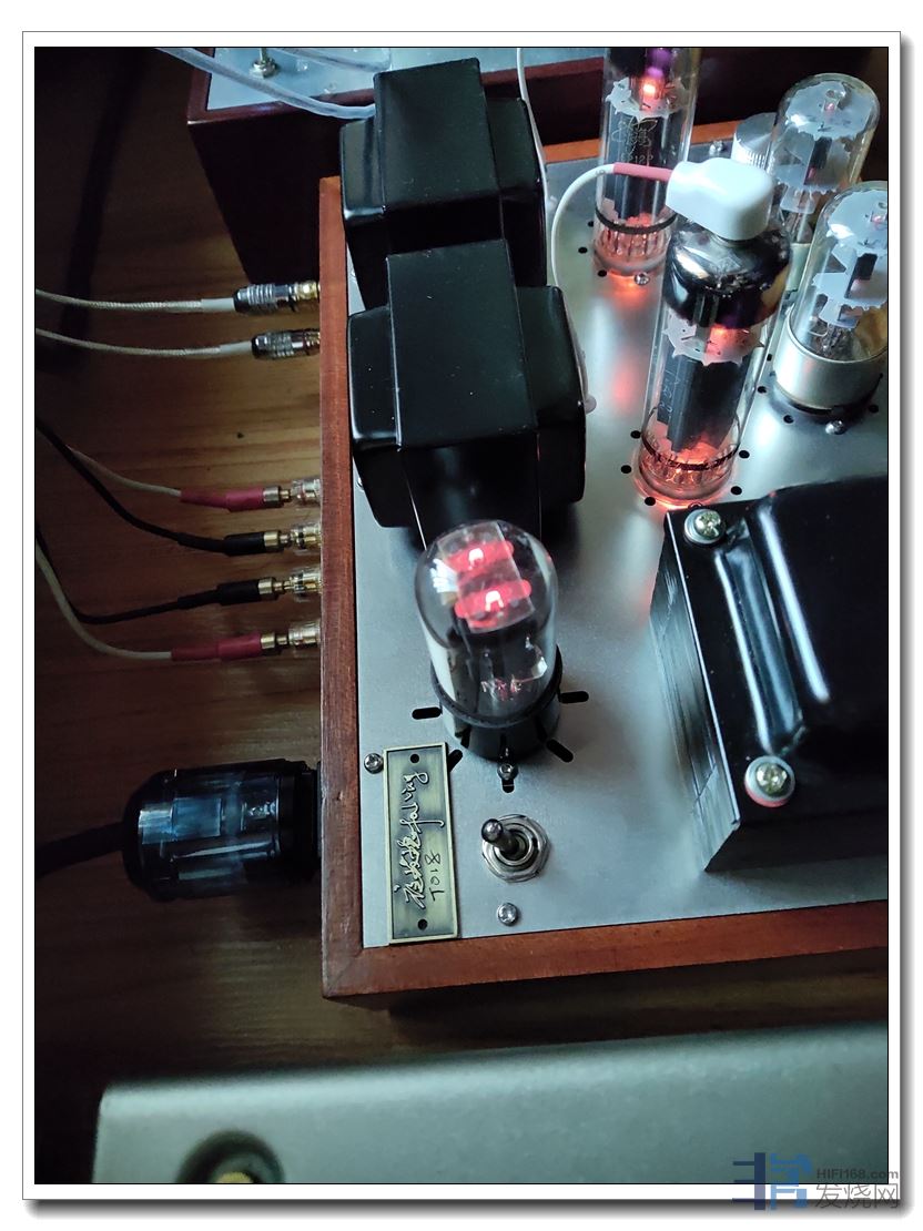

fallingforyou - 2022/2/23 17:09:03
灯丝渐亮。
灯光阑栅。
看着这些沉睡封尘数十年,几乎被遗忘的胆管在自己手头慢慢唤醒,逐渐的发光发热,而后,缓缓流泻出熟悉的音乐,是一份非同寻常的独特感受......
752636
你会有画面感;
这些画面,会有着时 代的印记。慢慢的,会将你的思绪,拉回了很久很久的从前......
3年前,制作这个方案的第一台样机时,正是初次点亮一套几十年前业已封灰之国产胆管后的这份感触,令我为其写下一首小词:
唤醒你
唤醒一场
沉睡半世的梦
以旧时初心
再看
这个繁嚣世界
--某天,为国产老胆管之点亮而作。

阿泳这台小单端也不例外,后续还经过反复的老化、调校、打磨、试听,等等,好几天的时间,才算真正完成。正好截图所言,阿泳那晚试听走后,胆机经过初步的老化,于10点后就进行了第一次调校,直到凌晨1点左右才完成。然后重新开机,开始下一轮的老化、调校。
直到昨天,调校环节共计约一个星期,才基本完成。

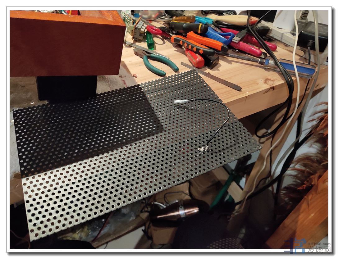

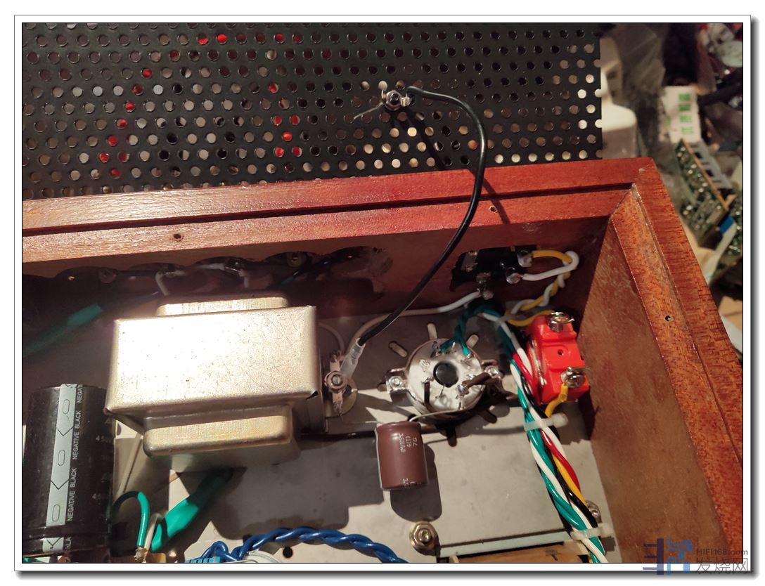

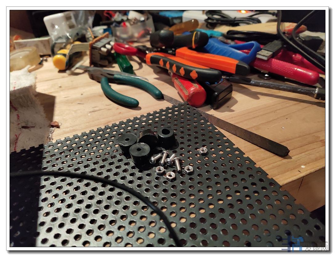

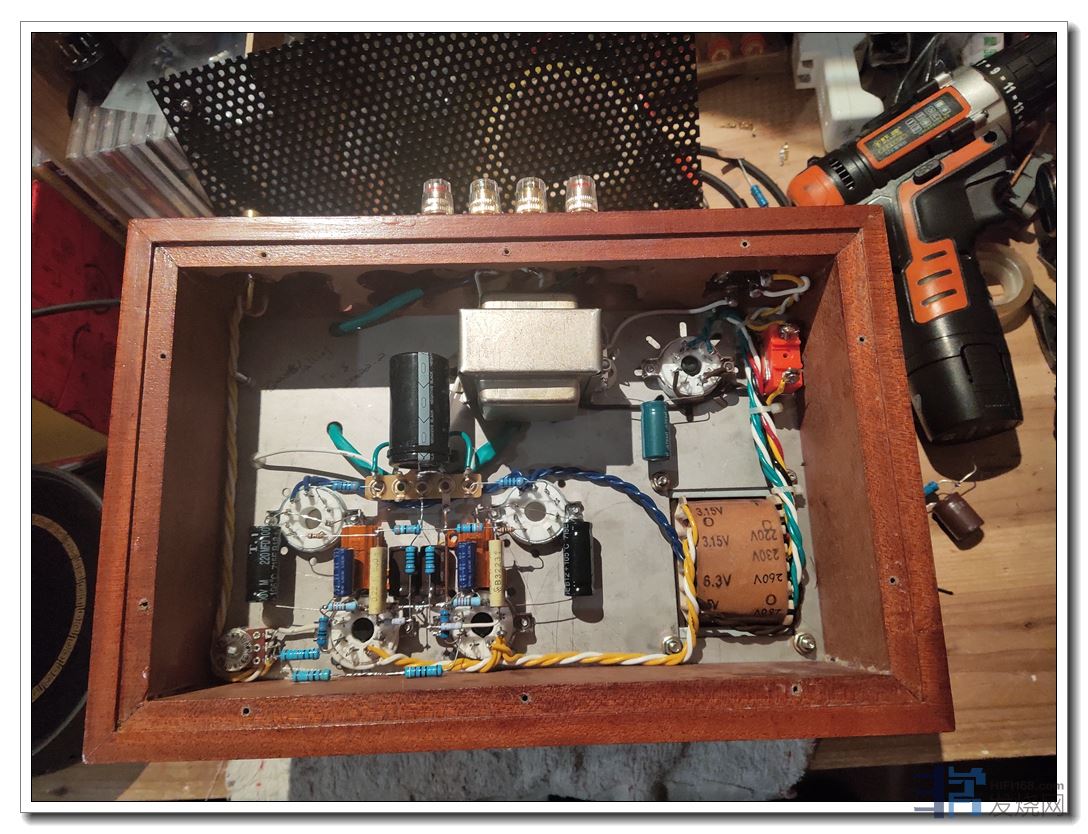

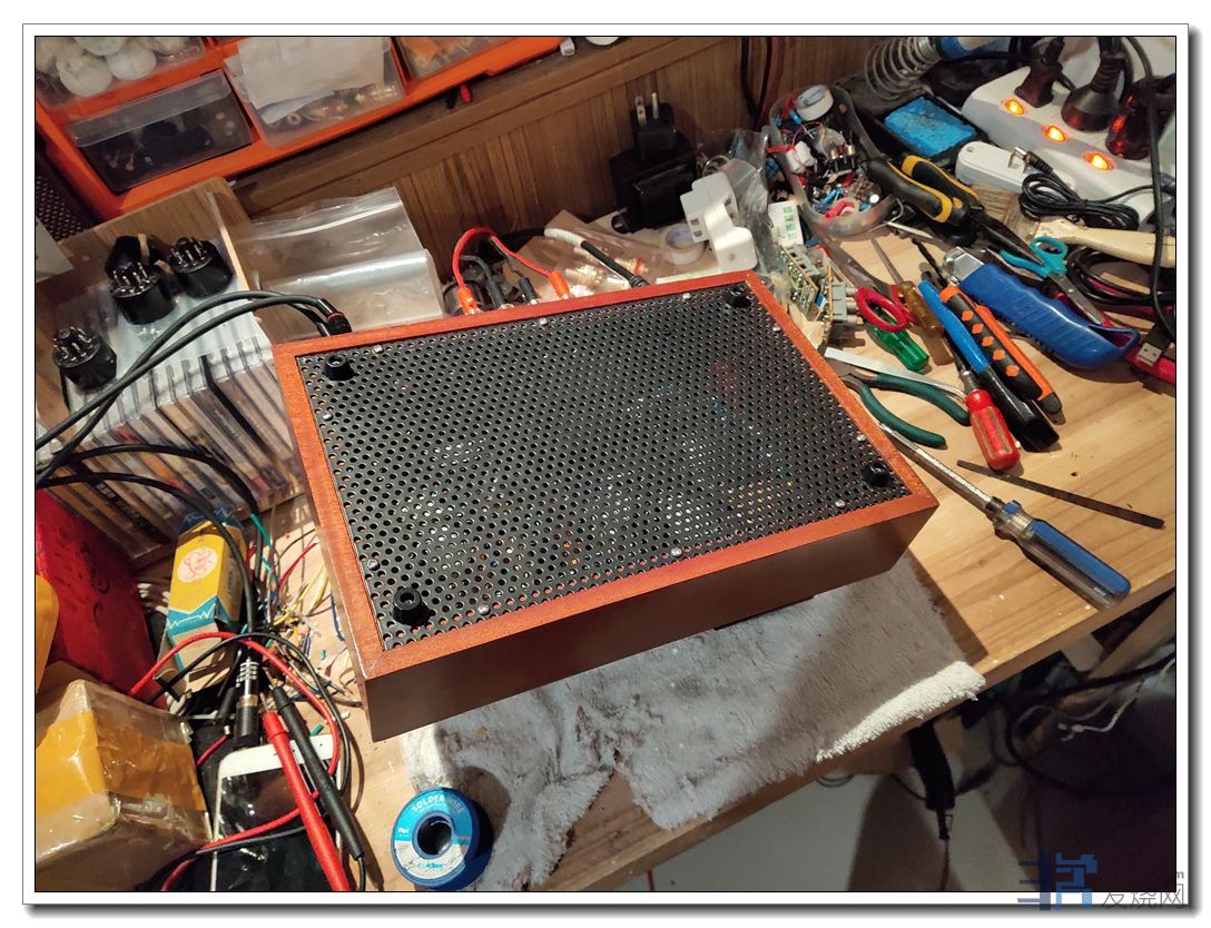

传些收尾的图片。
底板屏蔽处理及装箱:
752743
752744
752745
752746
752749
752750
752747
752748
752751
752752
752753

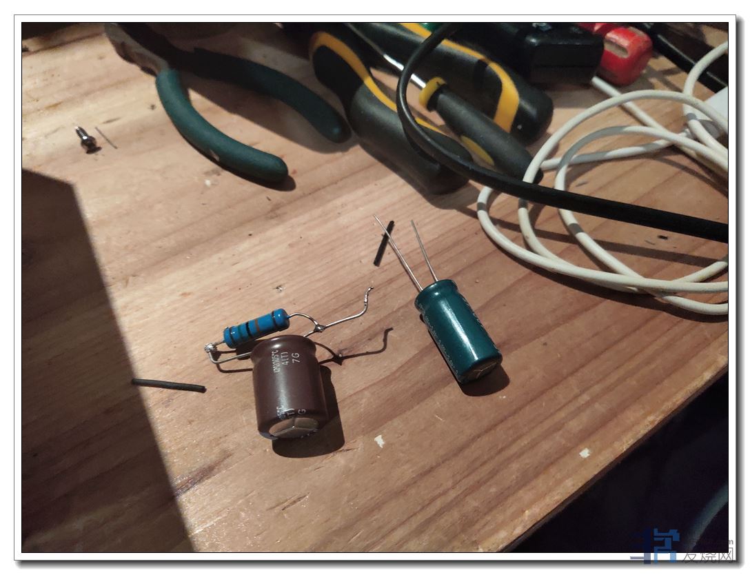

之后按计划,结合声音的变化,反复的进行老化、打磨、调校。
一些调校的图片:
752758
752759
752760
752755
752754
752761
752756
752762
752757
每次调整,均要相应时间的老化、监测、聆听。
然后再进行下一步调校。
这是一个不断反复、非常耗费精力的过程。

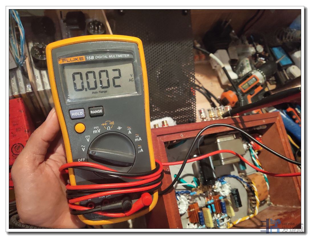

再传两张待机底噪测试图片吧。
752763
右声道,2mV;
再看左声道:
752764
我比较喜欢使用交流灯丝供电,取其鲜活度。目前两款小单端都是交流。
交流灯丝,底噪的控制就比较重要了。
底噪,表面上看是噪声,没有人喜欢,一讲底噪基本都敬而远之,恨不得一巴掌将它拍到0输出,哈哈。
但是,它在一些器材,比如胆机里,却可能蕴含着一些有益的信息量,比如影响声音质量及听感的混频信号。这里的调校,也是比较关键的。
不同音箱搭配,我会进行略为不同的调校。
比如搭配90dB以下的现代音箱,一般调至不超5mA;搭配90dB以上的高灵敏度音箱(比如我的全频音箱,以及市面一些优秀的早期箱、古董音箱),一般调至不超3mA。
阿泳这台,前面提到他选用了4.7寸全频音箱。4.7的灵敏度是93dB,因此我调在了3mV以内。这个水平,能确保多数90~100dB内高灵敏度音箱的底噪及声底干净度了。
而这台小单端胆机,我还可以进一步将底噪控制在不超1mV,但目前没有必要。
等以后有机会搭配优秀的100dB或以上的古董箱时,才有可能需要用到。
高素质,且状态良好的古董音箱,可遇不可求了。

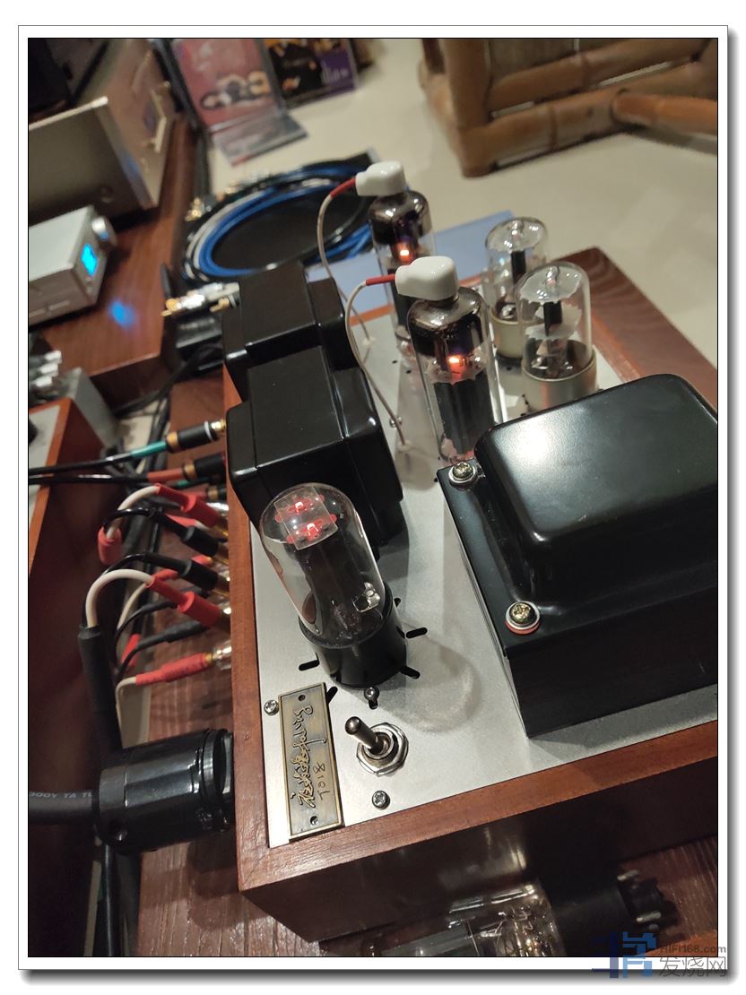

调校稳定后,铭牌装上了。
752768
752769
752770
至此,这台T018全部完成。
制作及调校前后历时15天,其中制作环节约8天,调校环节约7天。
剩下的就是边听边煲,等阿泳前来搬走了。
虽然目前已经能安心聆听,但按经验,正常使用情况下,这台小单端完全煲开,约需数百小时。几个月时间吧。

wkf_1 - 2022/2/25 10:52:56
调校过程因需要高度专注,没有拍太多照片;多数环节都没有拍照。
再传两张待机底噪测试图片吧。
右声道,2mV;
再看左声道:
但是,它在一些器材,比如胆机
fallingforyou 发表于 2022/2/25 9:58:46
厉害,我是希望底噪越小越好,因为房间小,距离喇叭近
fallingforyou - 2022/2/25 11:03:48
wkf_1 发表于 2022/2/25 10:52:56 厉害,我是希望底噪越小越好,因为房间小,距离喇叭近
汪兄好。03过期福海冲喝上了没?
2mV,现在即使搭配93dB的高敏箱,也要耳朵贴近音箱才听得到底噪了。

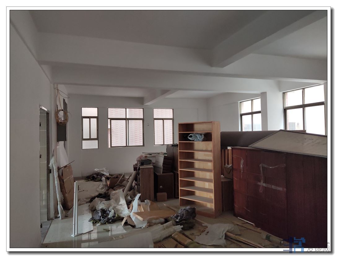

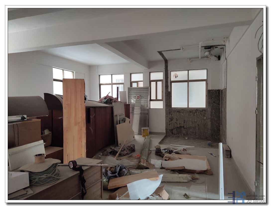

先先这位广州壕友吧。这位朋友相识20多年了,之前我提到过,去华碧帮他折腾影音室那位,本文也发过他的情况。

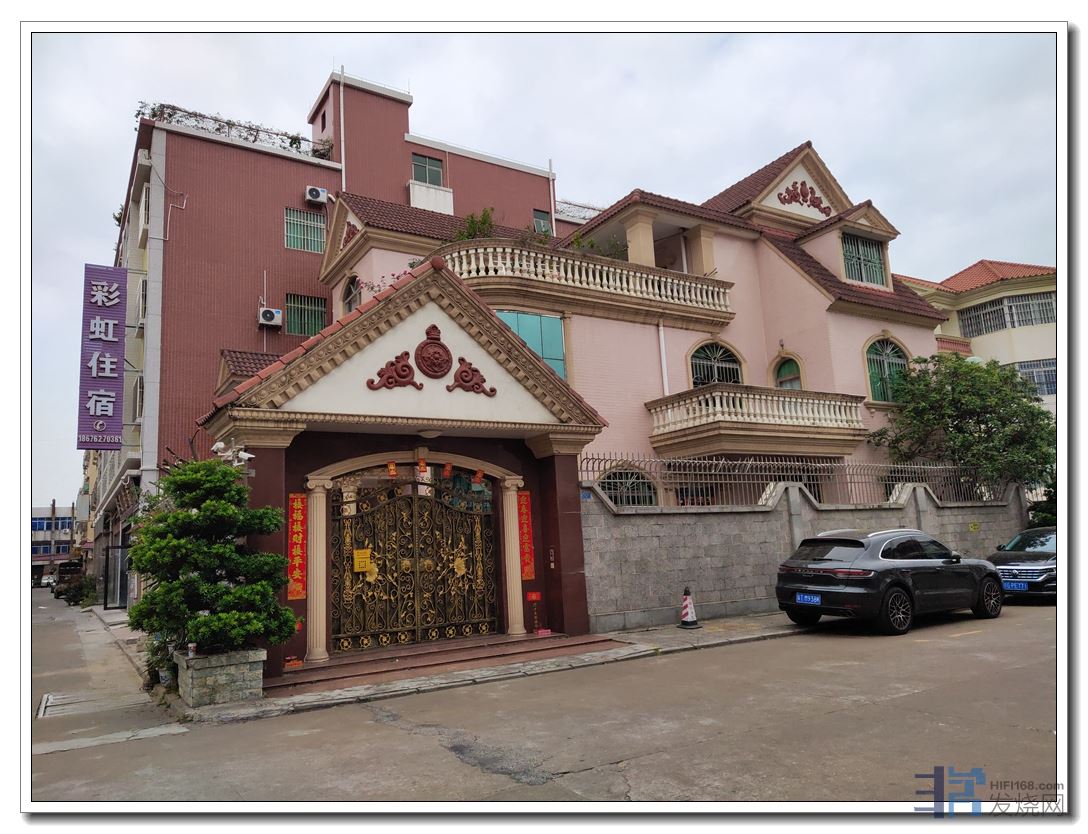

本来那处影音室已经调校得很好,但住了两年多,就换了另一处亚运城2百多平方的。并且,同时于郊区与朋友合伙买地建了一幢8层楼房每人4层。重新拿了一间60平方左右的出来做影音室。有钱就是任性啊。
去年年中就叫了两次去帮他设计,拖到上周才成行。
753812
753816
753815
753813
753814

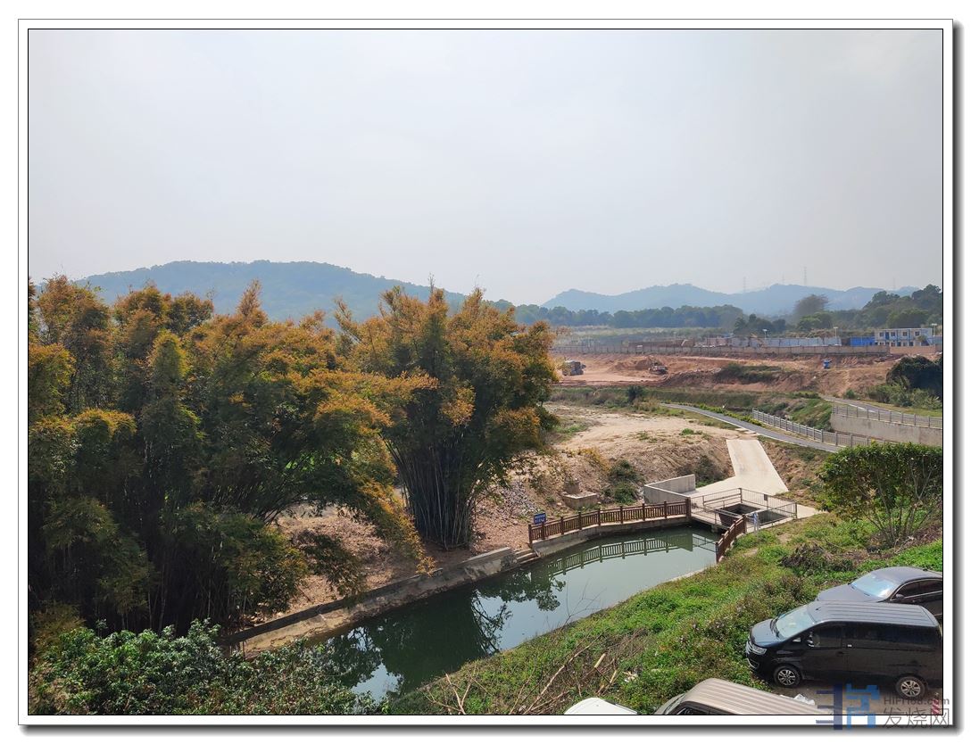

这处郊区是农村,山清水秀。
他说我去了看到肯定喜欢,让我到时录入指纹,随时去住。
到了一看,果然对口味,没有吹牛13,哈哈。
先交待了关键处理,让他按步执行。后续器材进场,再下来给他调校。

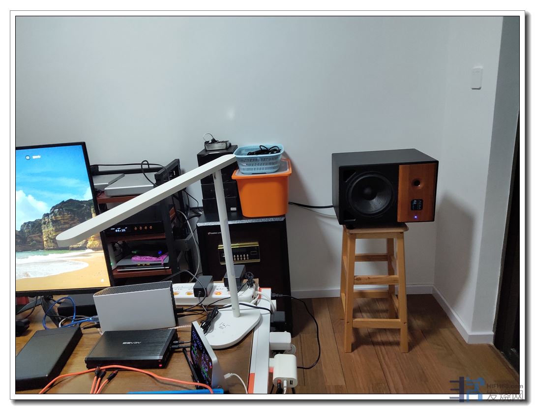

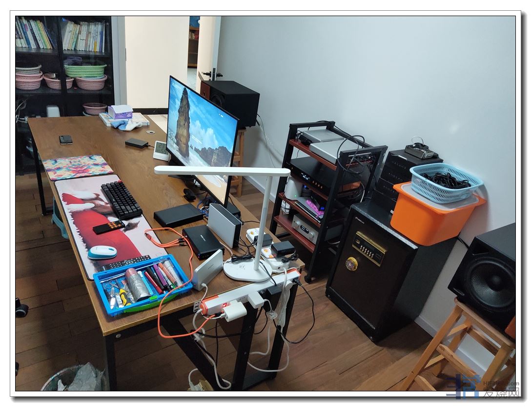

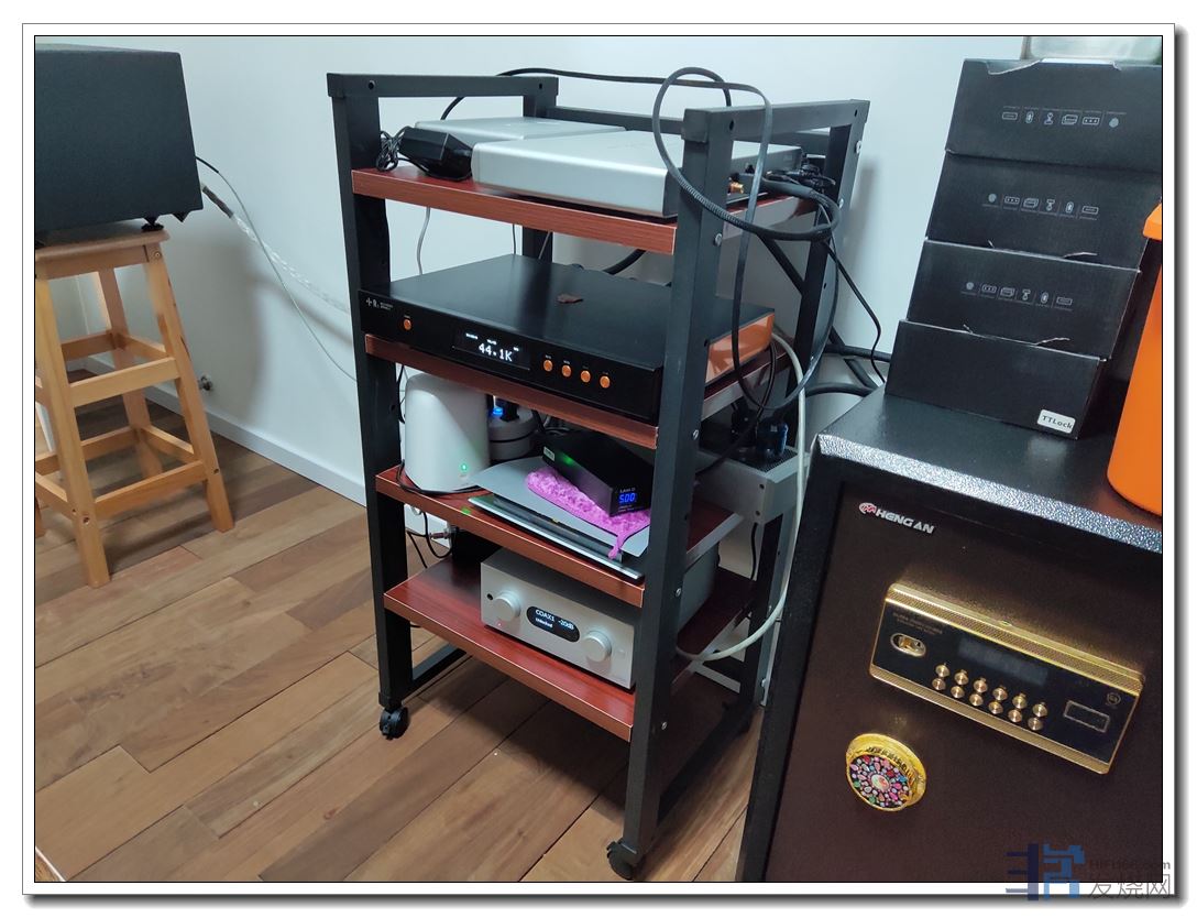

然后亚运城的住宅,他拿了一间房间出来 ,独立听音室及书房:
753810
753809
753811
调校了下,原用的进口贵价线一对比,照例被咱们土炮线打掉了。音乐丝带啥的,照例准备出闲鱼了。
照例也继续叫我再制作几副线材及电源排插之类的。
给了后续处理意见,下次再来微调。
753818
753819
753817

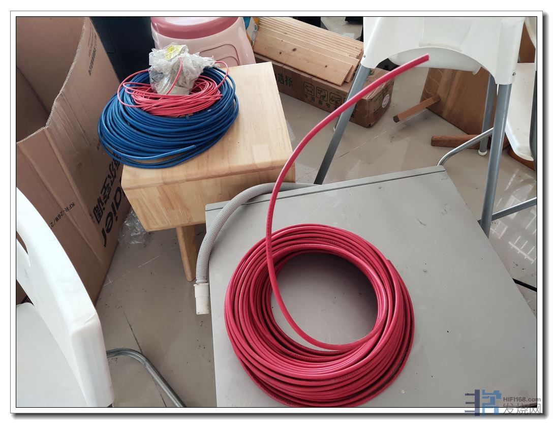

忘记讲一件事:这位壕友图方便就近买,结果买到山寨的荔湾线。
新荔湾,三固牌,哈哈

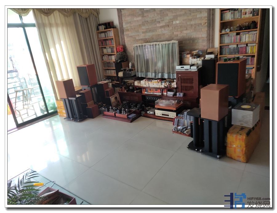

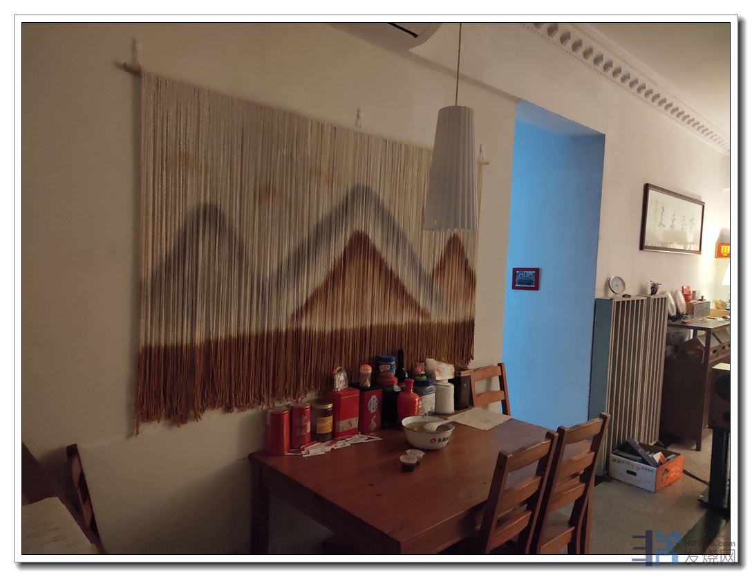

每次去广州,阿坚家是我两处落脚保留地之一(另一处是阿林,后续会讲到)。阿坚和阿林,都是我全套土炮音响产品的用户。包括胆机、音箱、解码、线材、脚架、排插等。CD机,虽然不是我生产的,但也是经我深度打磨调校过了的。
包括之前讲到的壕总,也是我们土炮器材用户。
754146
754147
每次到阿坚家,最慰贴的就是美味的住家饭。
这让我对广州这个城市,有了更深一层的感觉。
当然也少不了冲过期茶、听曲子。
754148

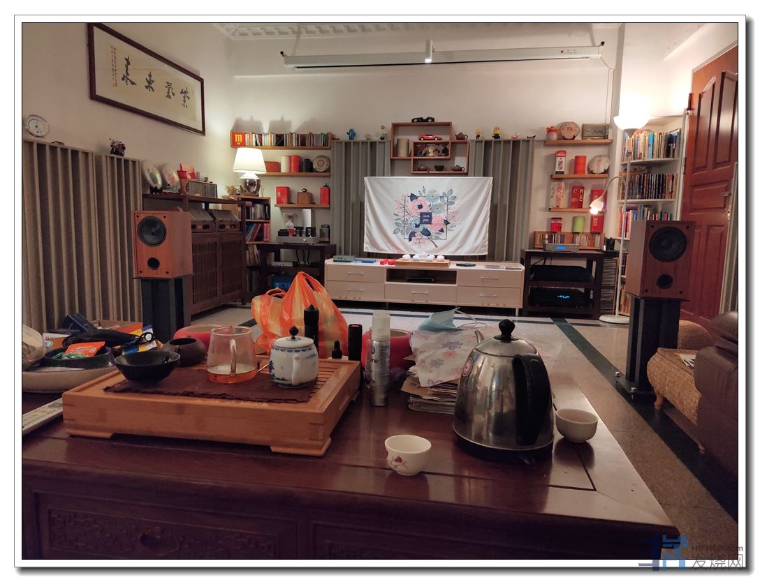

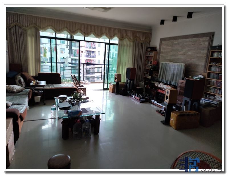

最近几次去阿坚家,主要任务都是帮他调整音响系统。
严格来说,是调整音箱及摆位。前两次,是调整他自制的15寸二分频音箱的谐振特性及摆位。这一次,调整我制作的6.5全频的摆位。
他家大厅约30平方,长宽高比例不错。余下问题主要有两个:
一是对于我们土炮6.5全频的能量表现来说,这个面积(容积)仍然不够大,严格来说,这个面积是吃不下的。
二是要兼顾家居,不可能大搞声学处理。
fallingforyou - 2022/3/23 11:46:23

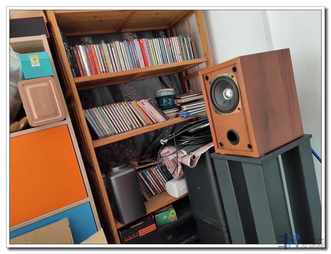

经常讲环境与音箱的关系,那么问题来了。要多大的环境,才能吃得下相应的音箱呢?
以我们几款全频箱子为例吧。即使4寸最便宜那款,在我约50平方大厅使用,作了充足的声学处理(包括吸音和扩散等,结合家居去做的),且音箱摆位离后墙近2米,才出来平衡饱满的声音。
754170
754169
不少高素质的音箱,其口径和能量,与听音环境的关系,也是被圈内低估了的。尤其是小口径的。
按实际有效声音面积(容积)计算,我大厅其实不止50平方的。
目前我们的土炮系统使用4~6.5寸全频音箱情况下,在省内外几处环境到位的用户家均取得令人较难相信的出色表现。但他们的环境都有共同点:要么是容积面积阔大且尺寸比例合适(40~56平方,有的还是复式住宅,层高超过5米,或是斜顶结构);要么是面积虽然略小但却做了专业到位的声学处理(30~37平方)。
30平方左右的声学环境处理例子,可参见之前我本文发布的本地阿通与中医朋友独立影音室。
相应的关系,有兴趣的朋友可对照上述几点,自行参考吧。

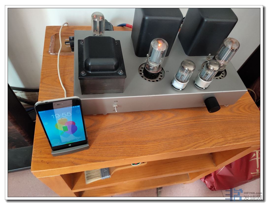

阿林亦是我们土炮器材、线材、脚架、排插等等大全套用户。且是我们这台6P3P胆机优化定型后的第一批用户,很资深了,比阿坚还要早一段时间,呵呵。
上一次刚调了一台DVD转盘给他,淘汰了原来的CD951。

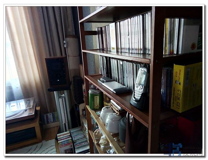

阿林家这段时间在做装潢、整理,因此没有拍全貌。
他的大厅麻雀最小,但尺寸比例较好。之前我用几只音箱叠高摆了下位置,然后播放谭盾的《交响1997》,编钟、大鼓的动态、整个乐曲的音场出来的表现,令人难以置信。

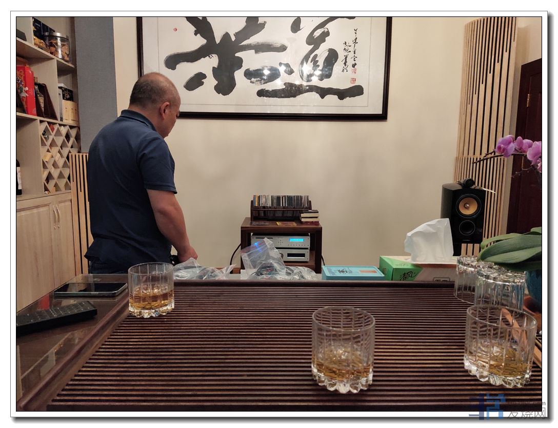

fallingforyou - 2022/4/7 11:55:36
这次出行,最后一站是中山。
中山这位乐友,渊源也比较深。既然是烧友,也是茶友、摩托车友,且还是某摩托协会会长;3台公升级进口摩托车,之前曾与他一起开摩托跑跨省长途。
这两三年,叫过我几次过去帮调校系统,但我都当他开玩笑了。直到今年年初,他正式的讲清楚了,才知道。
754710
中午到。错过了午餐时间,来到地方,先自己搞定。
别说,这间猪杂蛋面味道不错。
对面是阿林,之前一讲地方,刚好他老同学也在这边,离这位车友几百米而已。就一起跟车过来了。
754724
754711
754714
754715

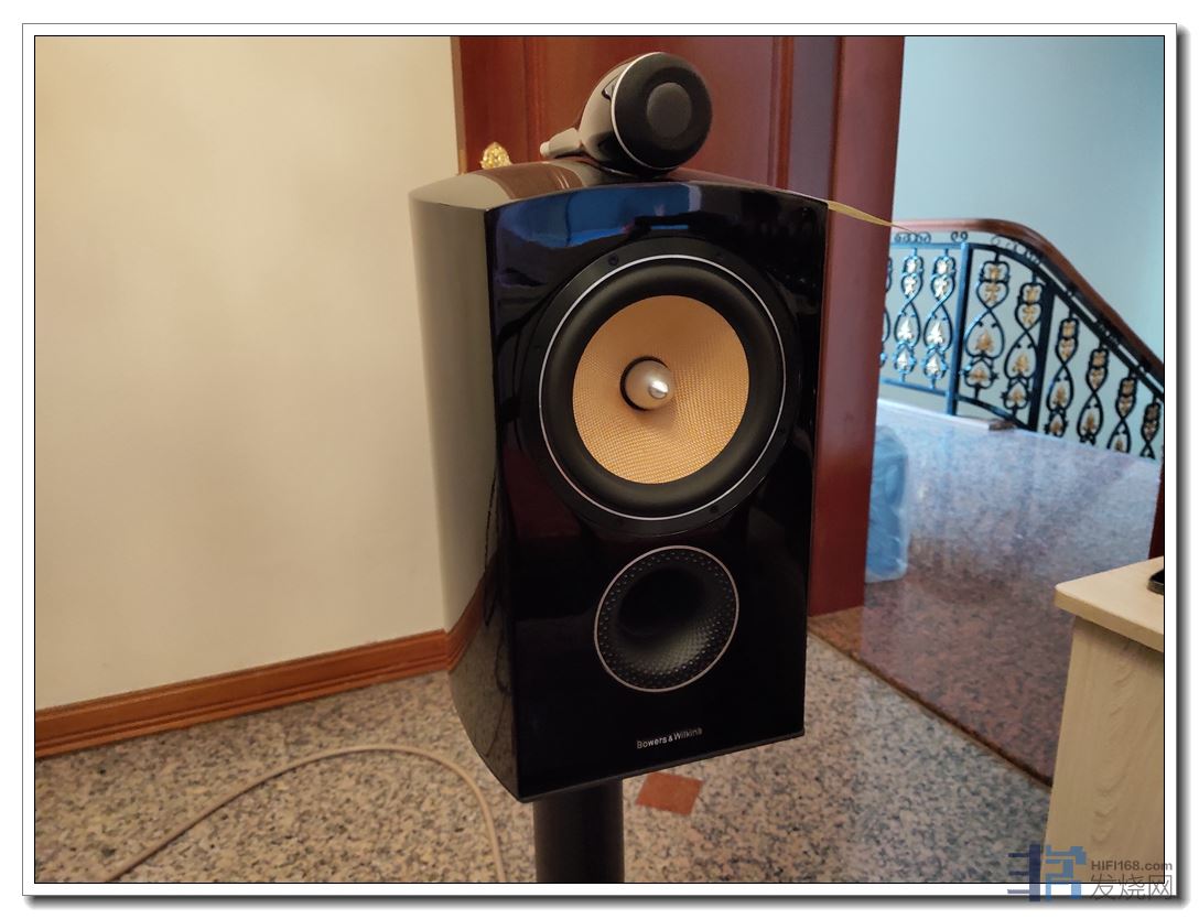

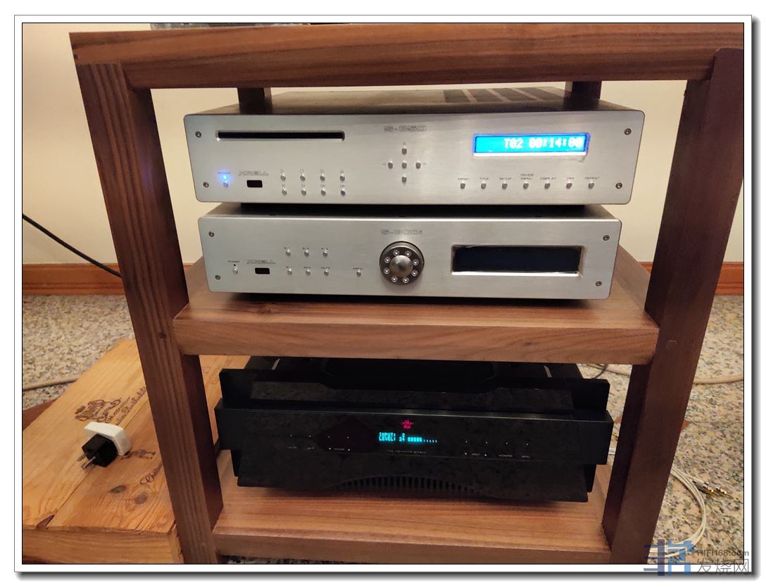

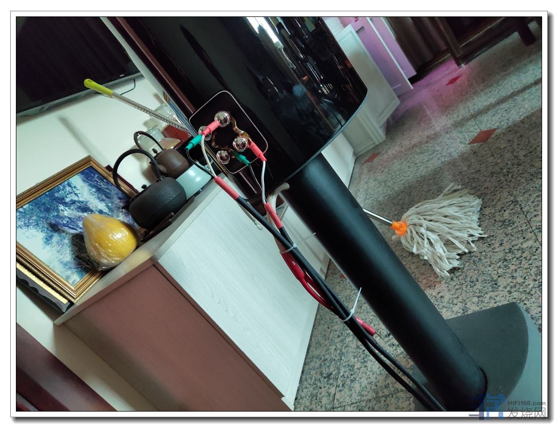

如图所见,这位朋友使用KRELL的CD机+贵丰大菠萝+B&W805钻石版,及一堆进口线材。
另有一款KRELL功放,声音不行,闲置了。
这套器材,在这个约30平方的听音环境里,出来的声音硬、乱、烦躁,令他难以接受,才多次叫我进来帮忙。

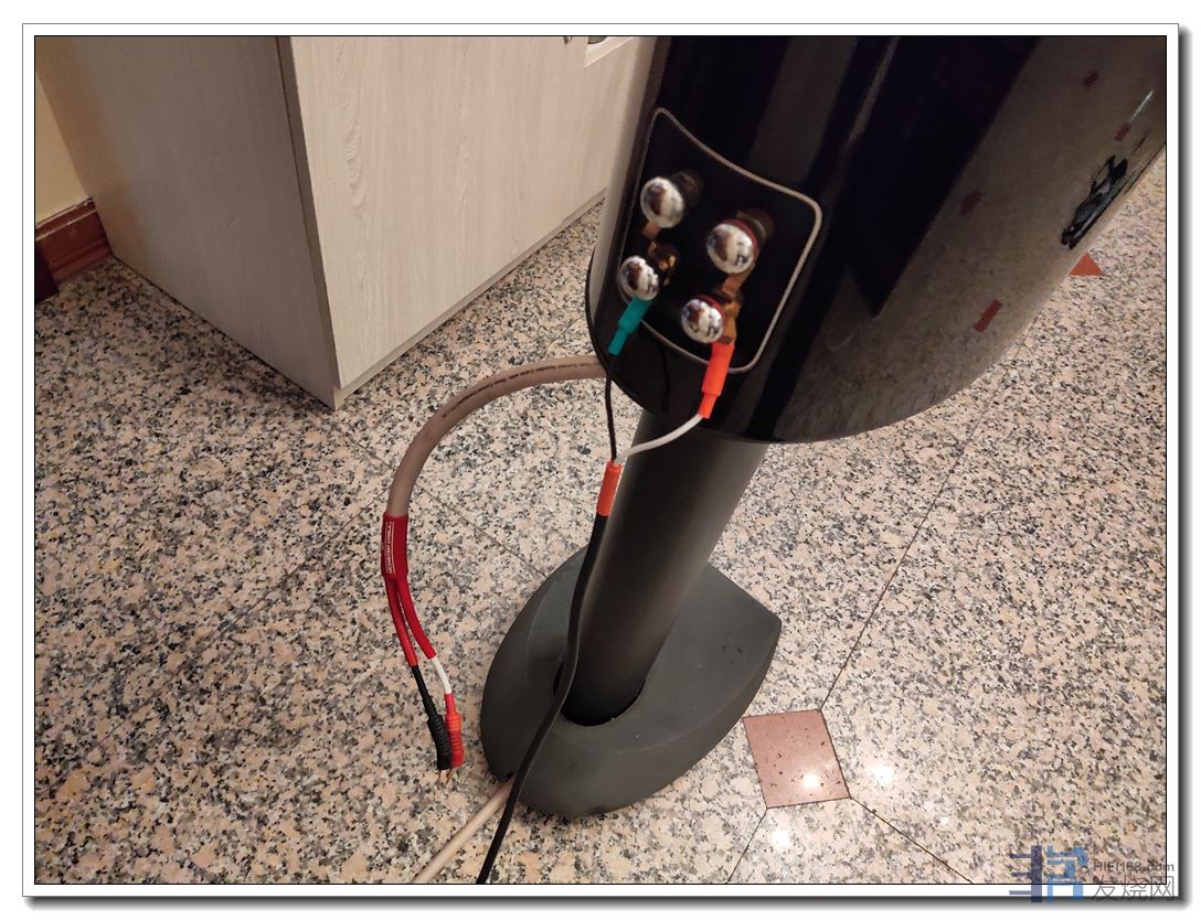

754716

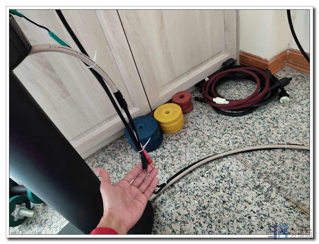

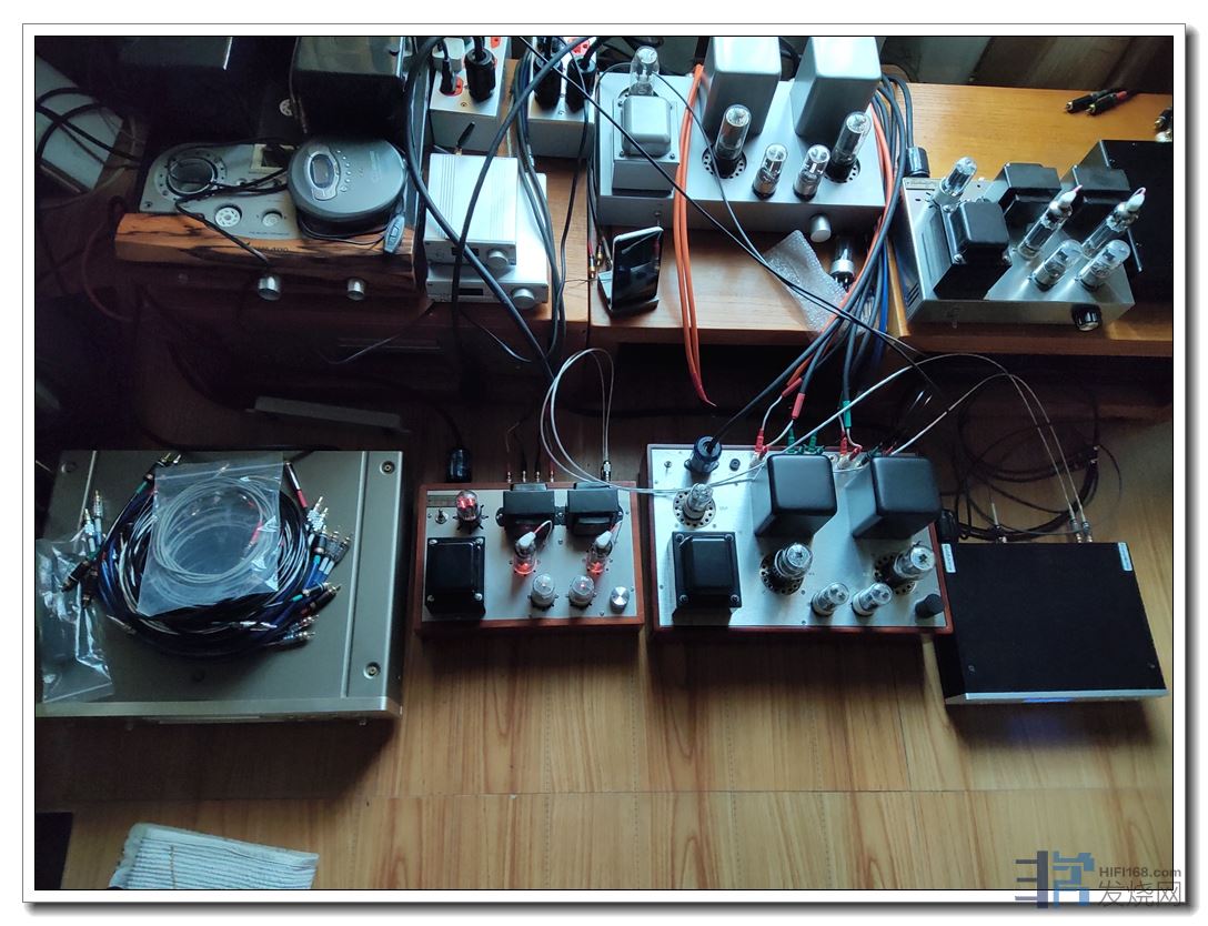

754713

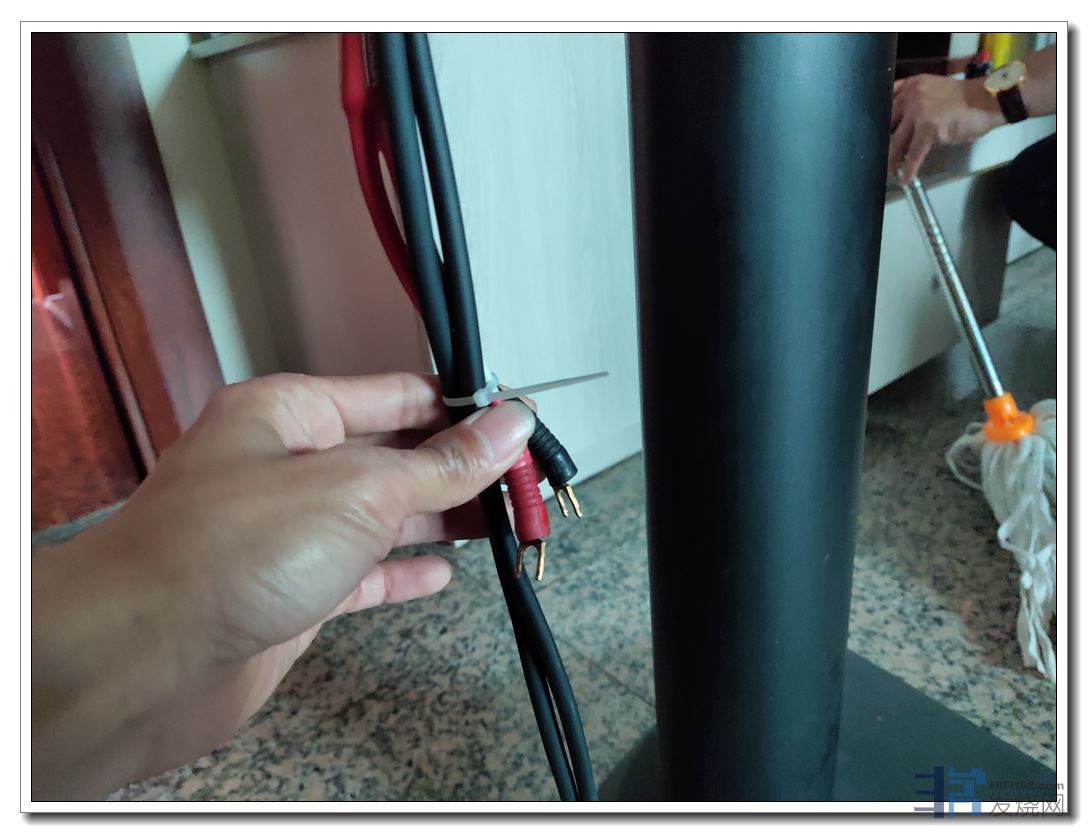

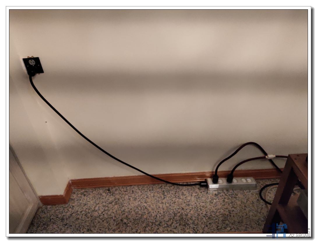

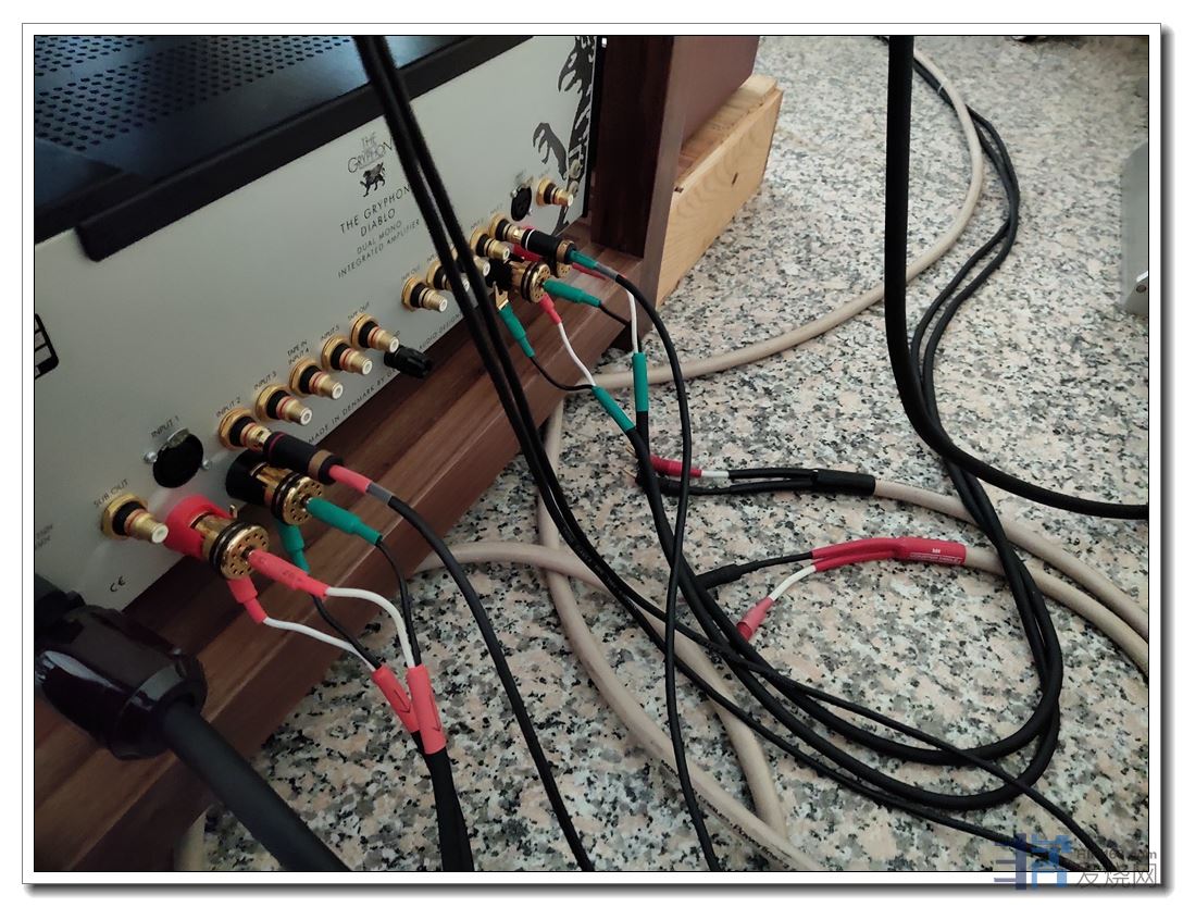

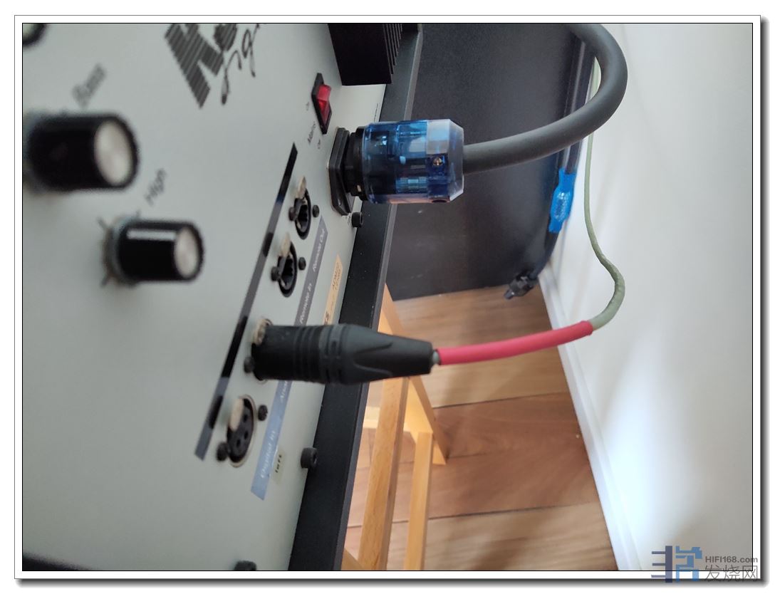

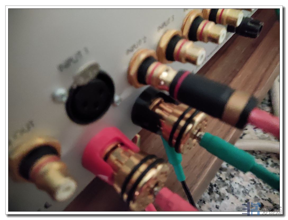

照例先从简单的做起,先作大幅的摆位调整,再对比、更换了全部的线材。

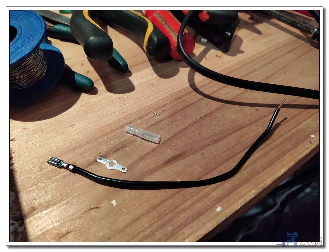

顺手帮他修改好了一条电源线,让他能拿得出手送人。
754712

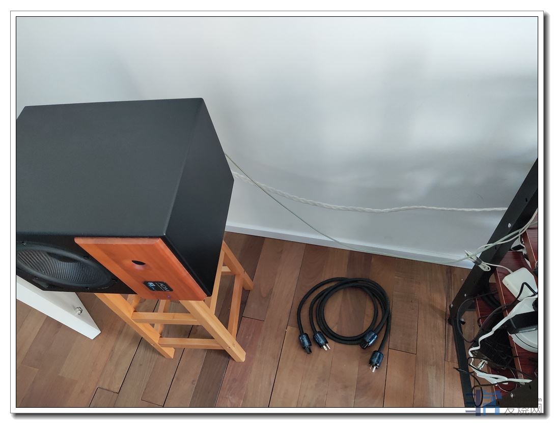

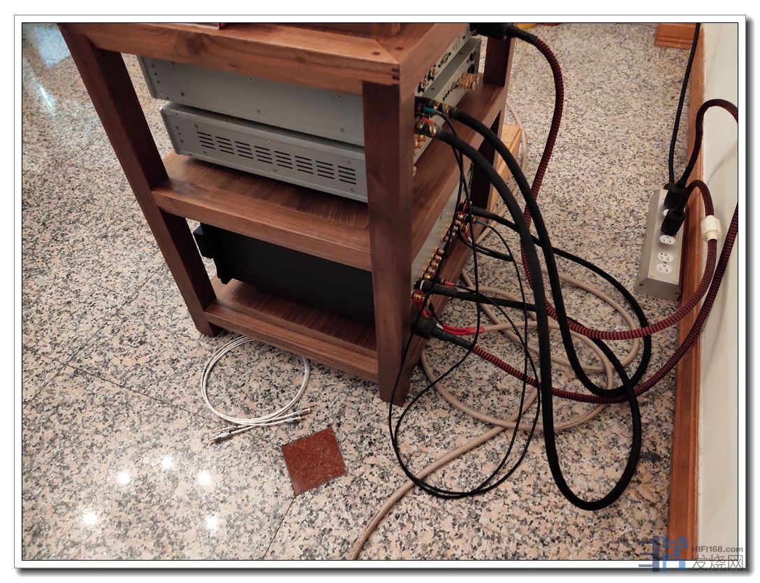

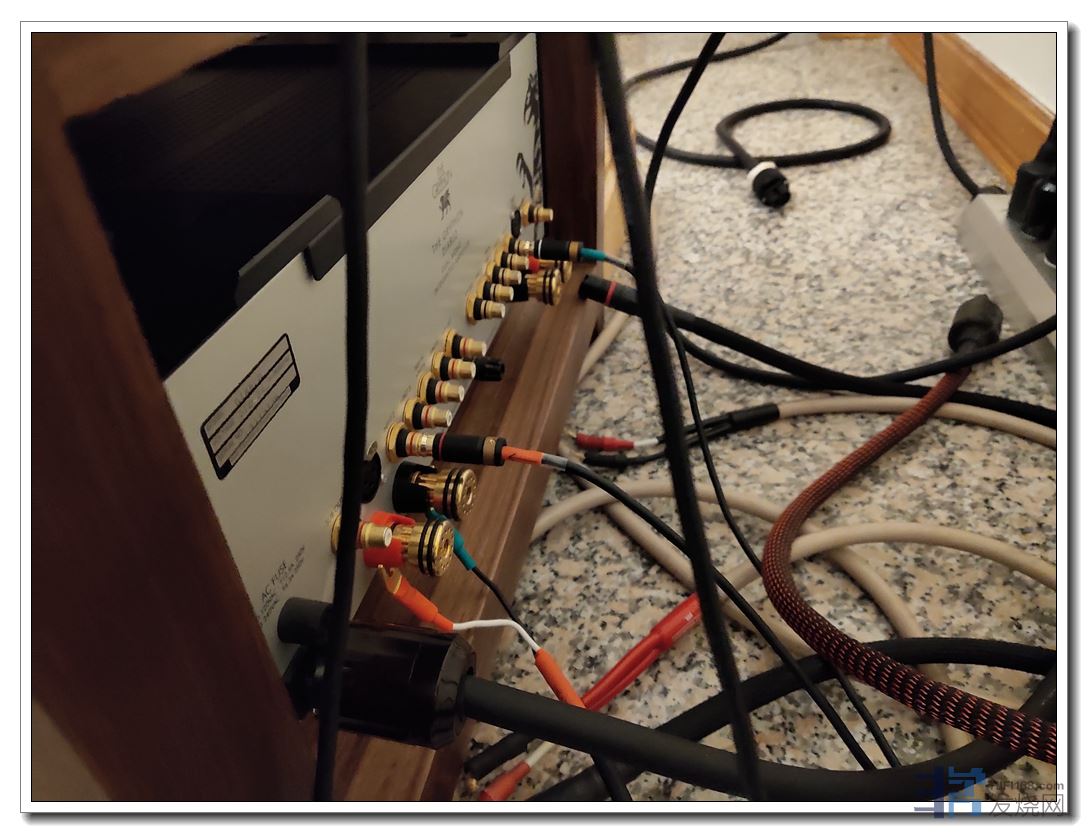

754718
也照例,这堆进口线与我们廉价土炮线一对比,就淘汰下来了(那个铝合金排插,后来也来拿了一个回去换掉了,后续再讲)。
电源及信号线放一边墙角了,音箱线则难拆下来,暂时变成土炮线的支架了。
754717
754728
754727
754726
754725
754730
摆位及线材到位后,整套系统脱胎换骨。线材,电源线部分其实我只带了3副,不同风格,想着适合一副给他就算了。没想到插上后一听,全部留下了。严格来说还不算够用--墙插到排插应该用2米更好,但只带了1.5米的。另外两副,若作细化搭配,还有提升空间。但带的就这么多点,都全部用上了,只能先这样了。
同时,细心朋友估计已经看到,原来背墙那一堆声学材料,经过调整,全部撤走了--这也是机主最大的愿望之一,之前右上角是房门,原先放置的低频陷阱一直严重阻碍开门及出入,想搬走很久了。
声音音色及平衡度都基本正常。受音源及功放所限,虽然未到最好,但已经足够能安心聆听。
并且难得的是,大动态大编制,不但不再浑、燥,还已能爆得起来、能爽一把了。
