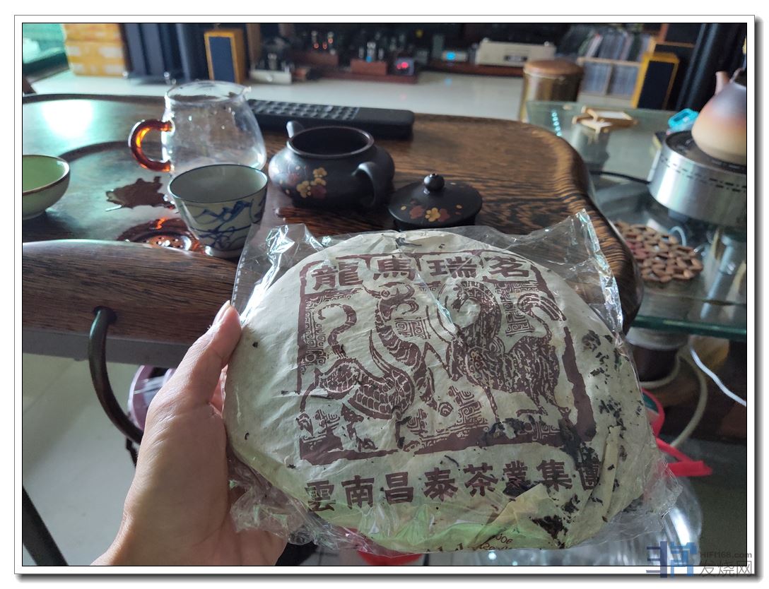

回家,开汤。06年龙马瑞茗,A1-1,头批。很难找到了。市面多是第三批了。且基本都是仓储不行。
手头也被抢剩下十来几饼了。
758443
此茶香型很独特,是一种独特的果蜜香。
稠厚、香高、浓酽;十六年陈期,陈味初显。现喝茶气茶力及整个口感的饱满度均比较好;生津、回甘突出。
是一款既已适合现喝,又较具藏存转化潜力的好茶。

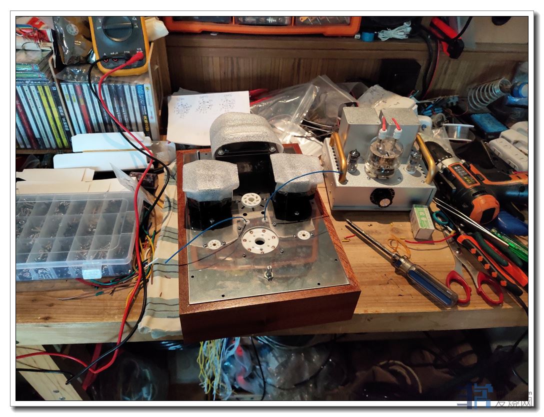

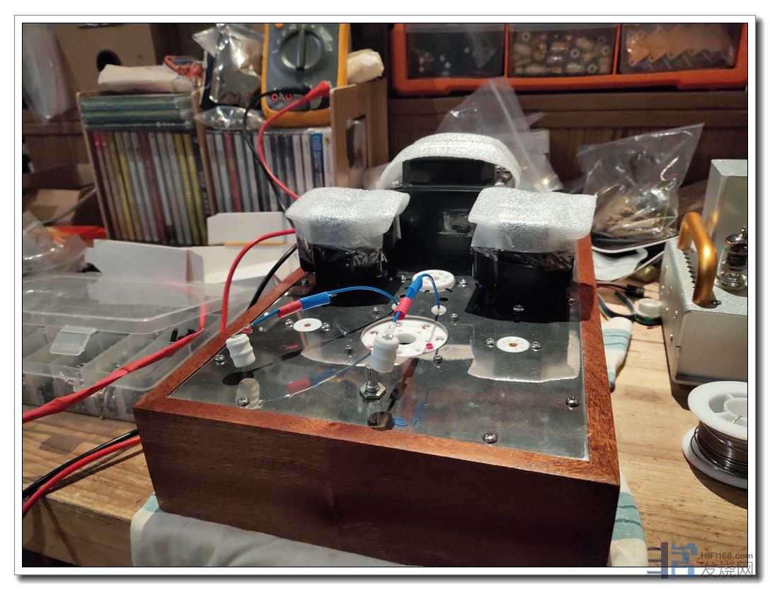

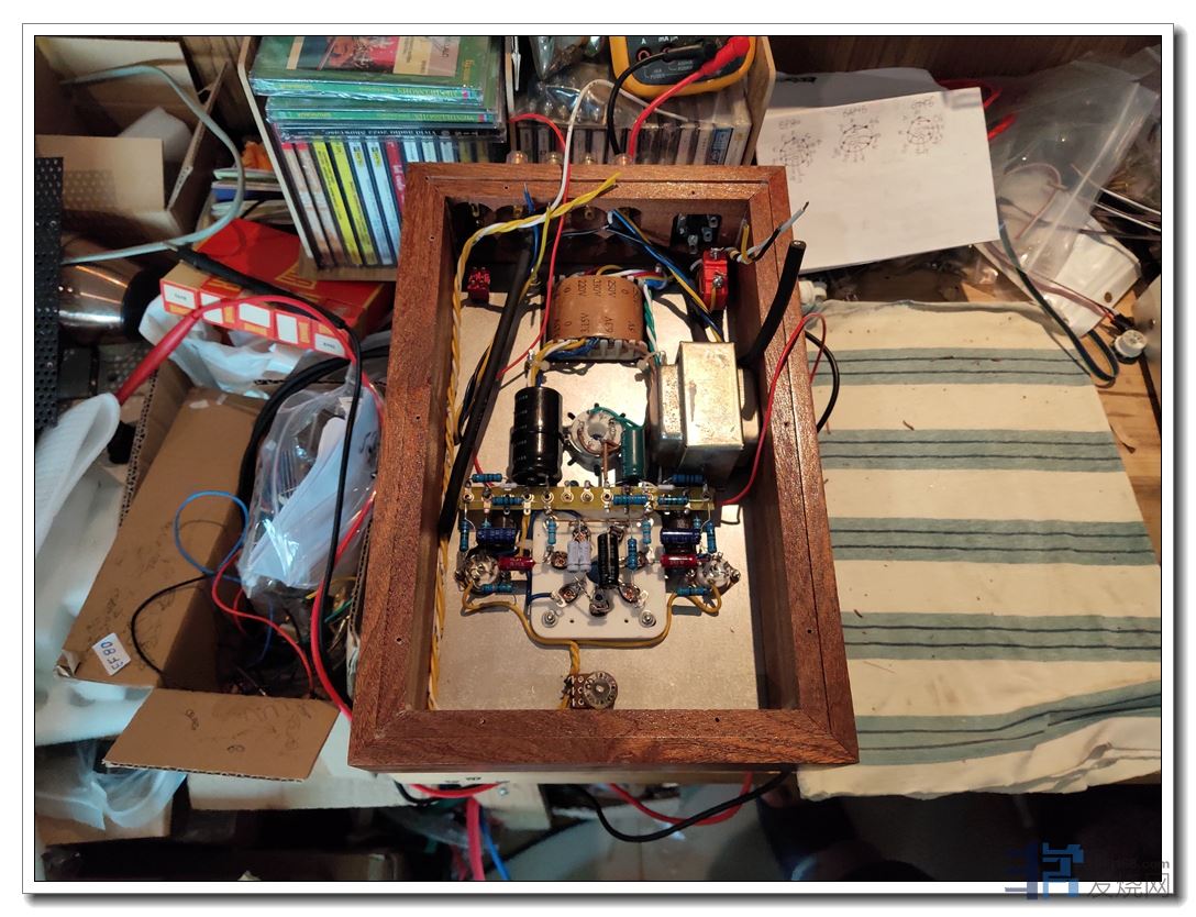

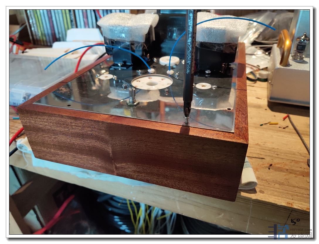

再传几张制作图片吧。
装箱环节。
758447
758448
758449

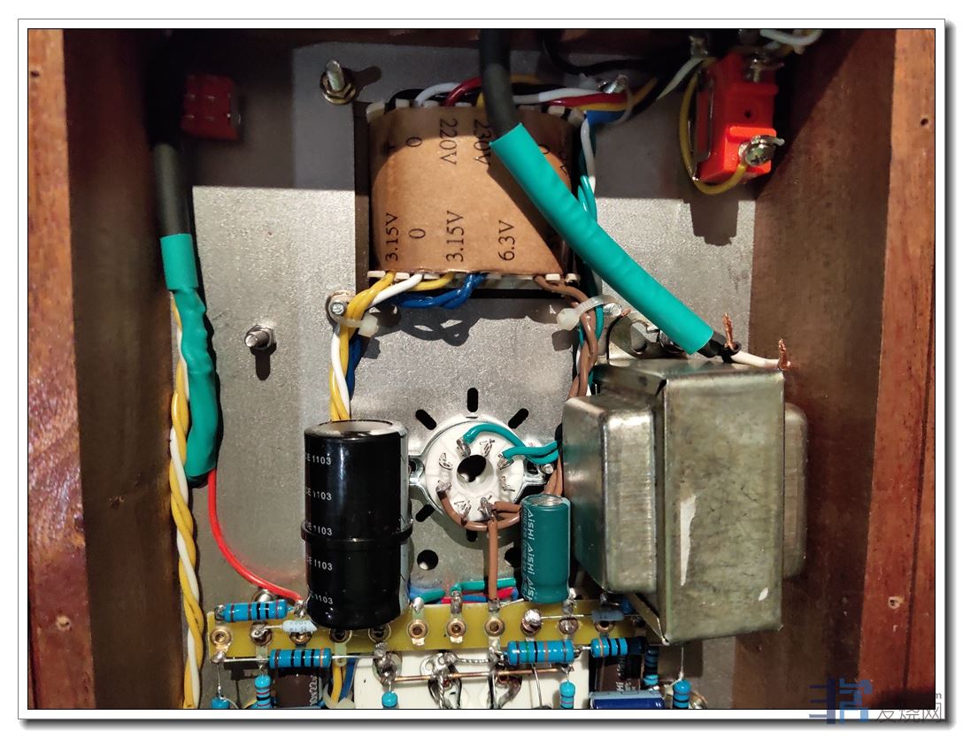

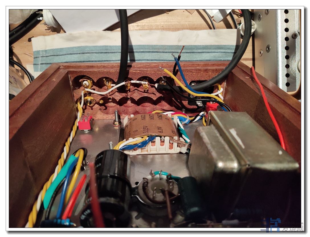

余下的接线。
信号输入、喇叭输出、负反馈、电源输入等。
758450
758451
758452

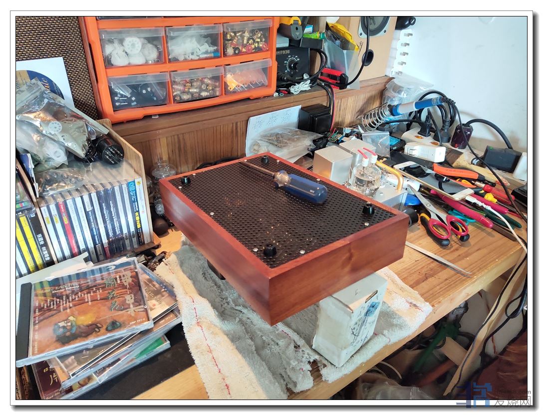

屏帽、电位器旋帽也装上。
屏线及电位器帽这两处的配色,作了考量。最终决定使用这款沉着的蓝色。
整机出来,会是靓丽而不失沉稳。
758455
758456
758457
758453

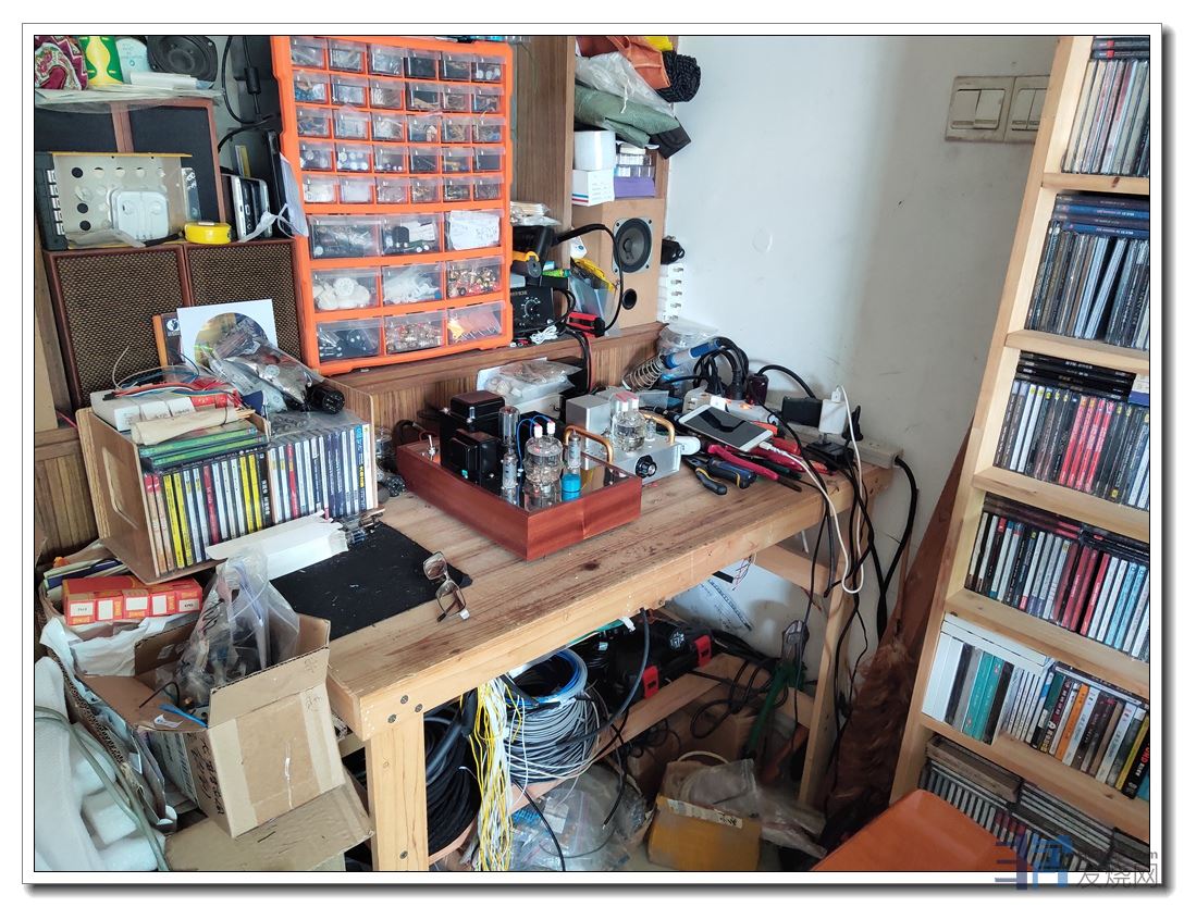

之后进入通电、空载测试。
后续再上图。

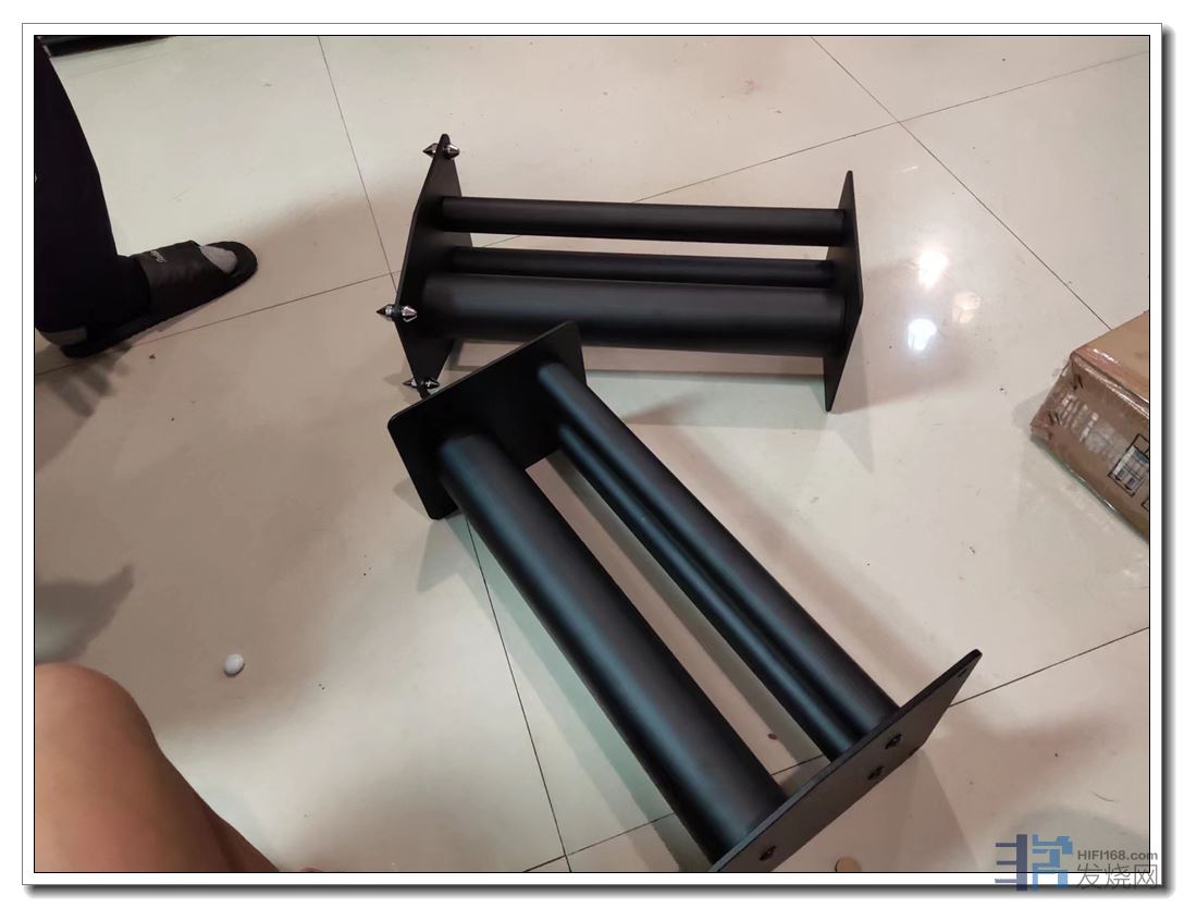

饭毕,回家小饮聊了会。顺便再挑几张唱片、装一款脚架给他自用--原用那款黑武士,由于未达到要求,出掉了。
758520
装好,聊一会,不觉已经晚上10点多。之前一般都安排住一晚慢慢冲老茶、听音乐的,这次碰到他要临时加班,要连夜回程。
搬器材,送走--一套器材外加他自用一副脚架,装满了汽车后排及尾箱。

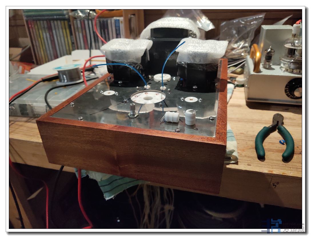

fallingforyou 发表于 2022/7/8 11:43:27

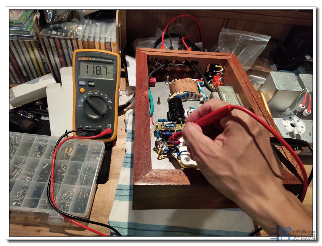

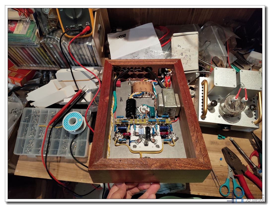

接前楼。

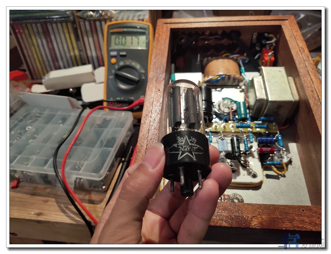

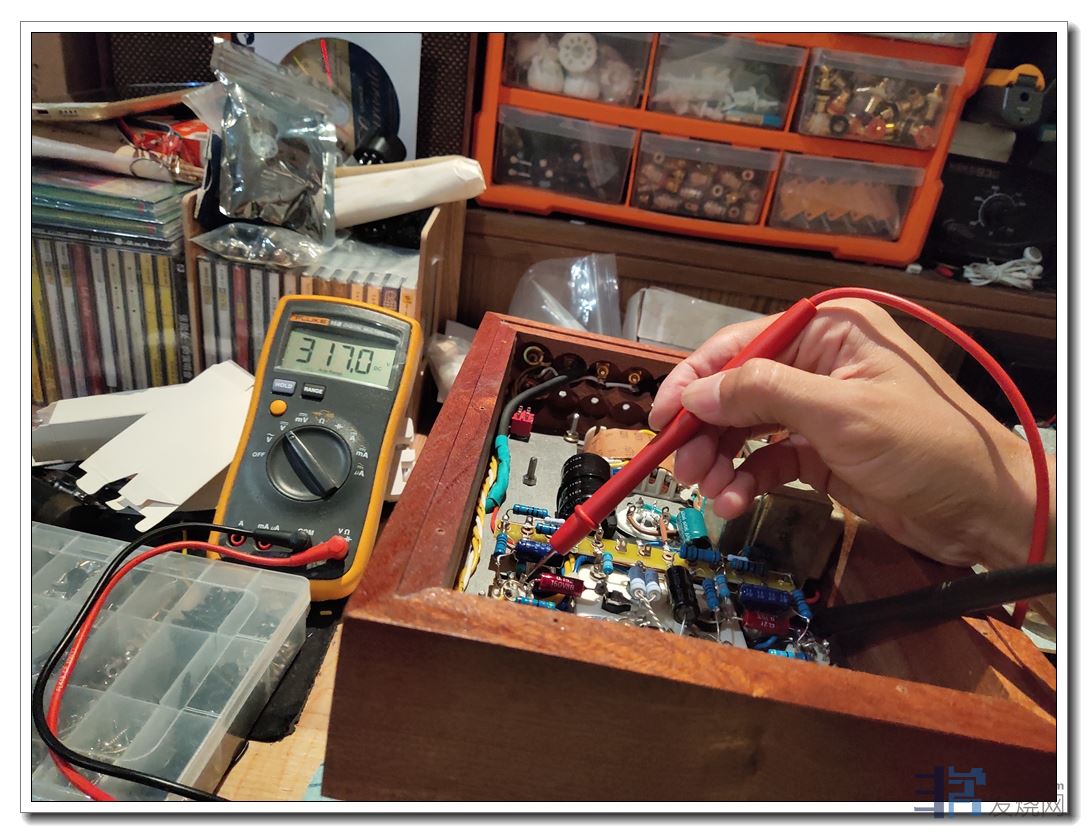

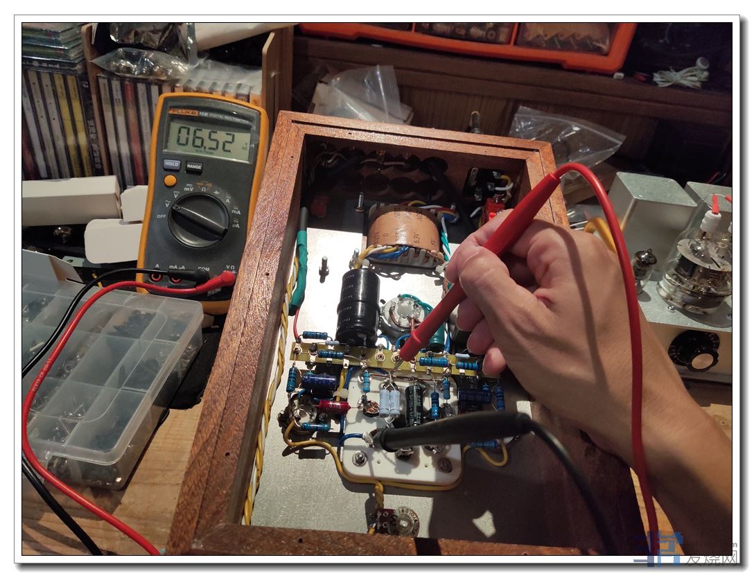

检查完毕,先通电,空载测试。
758591
758592
市电222~225V左右,接于230V输入端,实际输出会略低几V。当晚市面约222V,双250V的电源牛,实际输出246.4V。
不过设计时已经预留了足够的供电余量--之前石整流的电源牛只是85瓦、双200V输出,调校后效果已经不错;现在用的是110瓦、双250V电源牛,电压、电流及功率均提升了超过25%,因此即使使用压降最大的5Z2P,也可进入线性工作区了,不影响。
而使用5Z4P,则会更好,标准市电输入情况下,能实现略超屏耗使用,能进一步挖出该方案的潜质。
758593

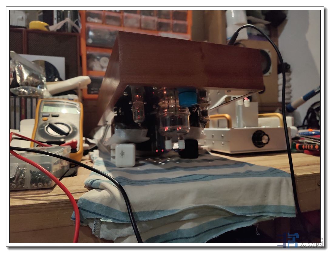

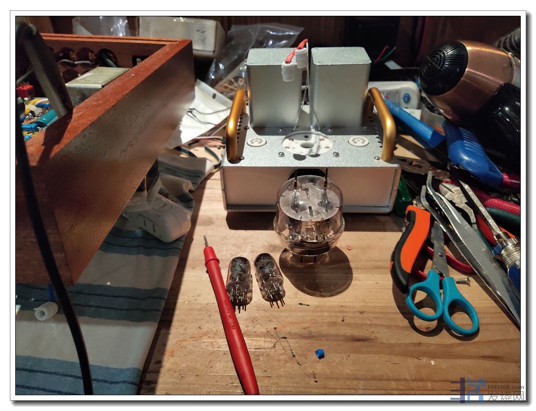

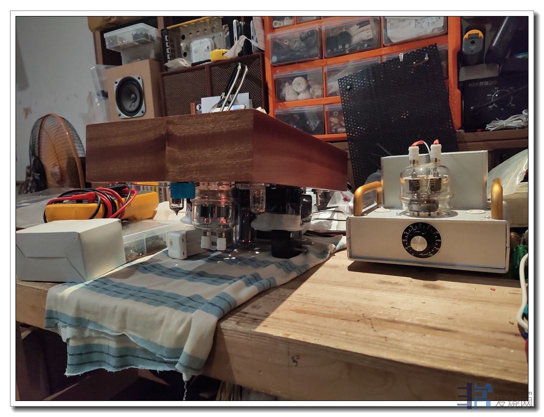

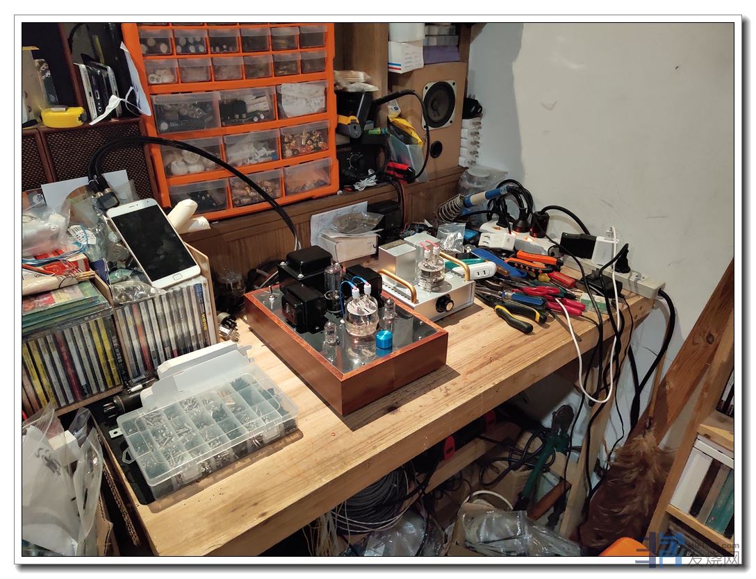

相关工作点测试正常,装管测试。
照例先上整流管。
光荣的炮灰管--高州5Z2P,多年以来一直兢兢业业,不但承担着新机测试工作,还时常作为配机整流胆使用。
758594
758595
758596
相关工作点测试正常,继续装管测试。
这回直接全套管子上场--顺手拆了旁边那台小JJ的管子下来测试。这台小单端,试验完毕后,光荣成为我每次购买管子后验货及配对测试的专用机器了。
都是首都牌,6j1、fu32(这套管子也荣登测试管行列了):
758597
758598
758599
照例顺利点亮,继续测试及持续通电观察。
后续就是接信号,进行初步开声测试了。

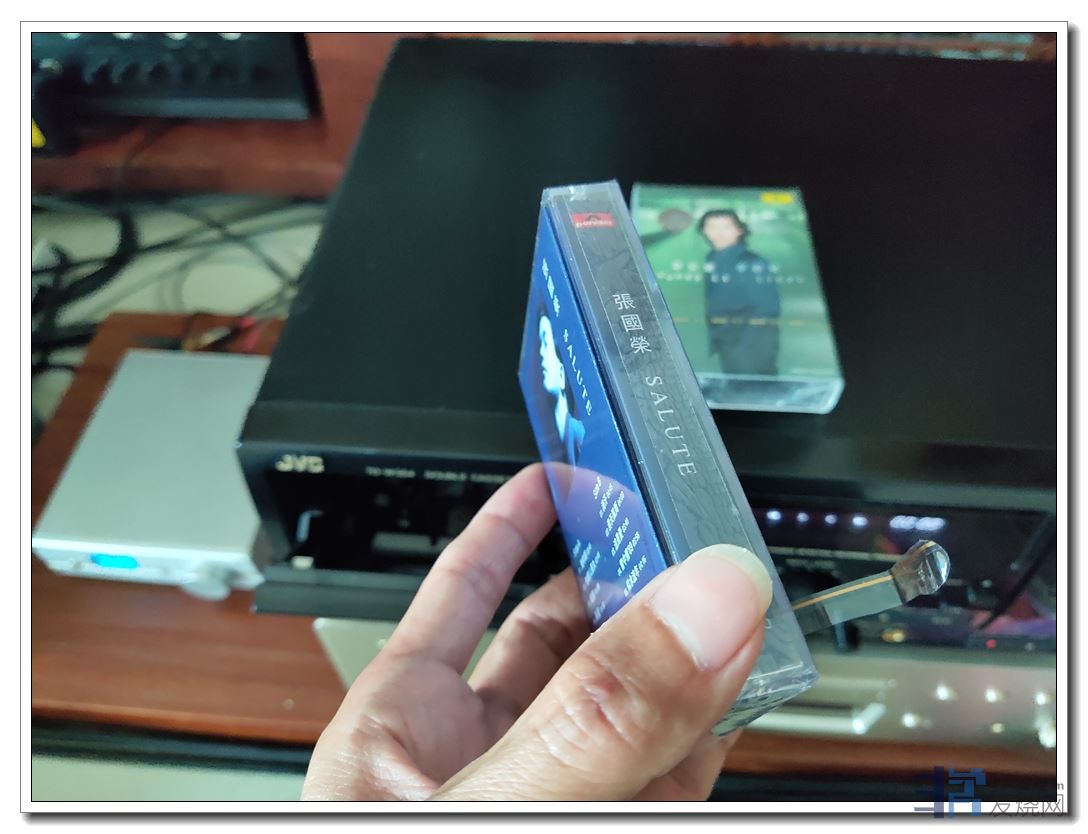

听听卡带。
80年代的录音,名副其实的老专辑了。
758629
758633

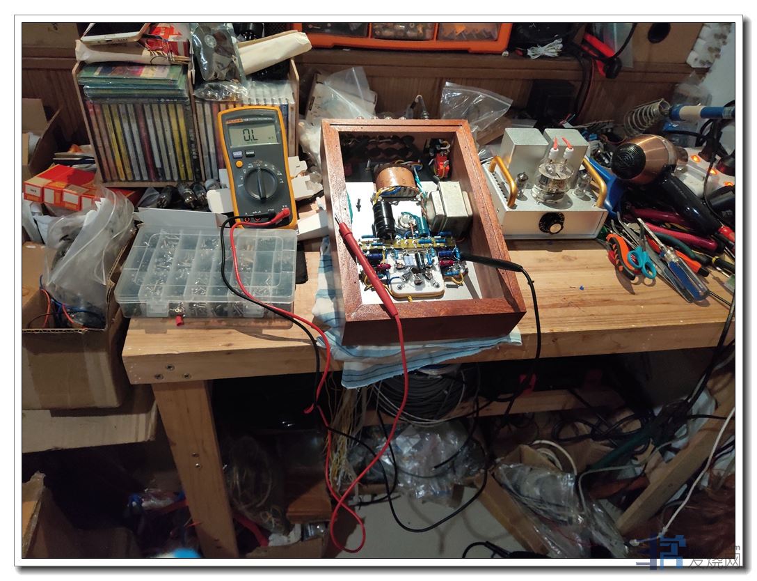

fallingforyou - 2022/7/13 17:33:15

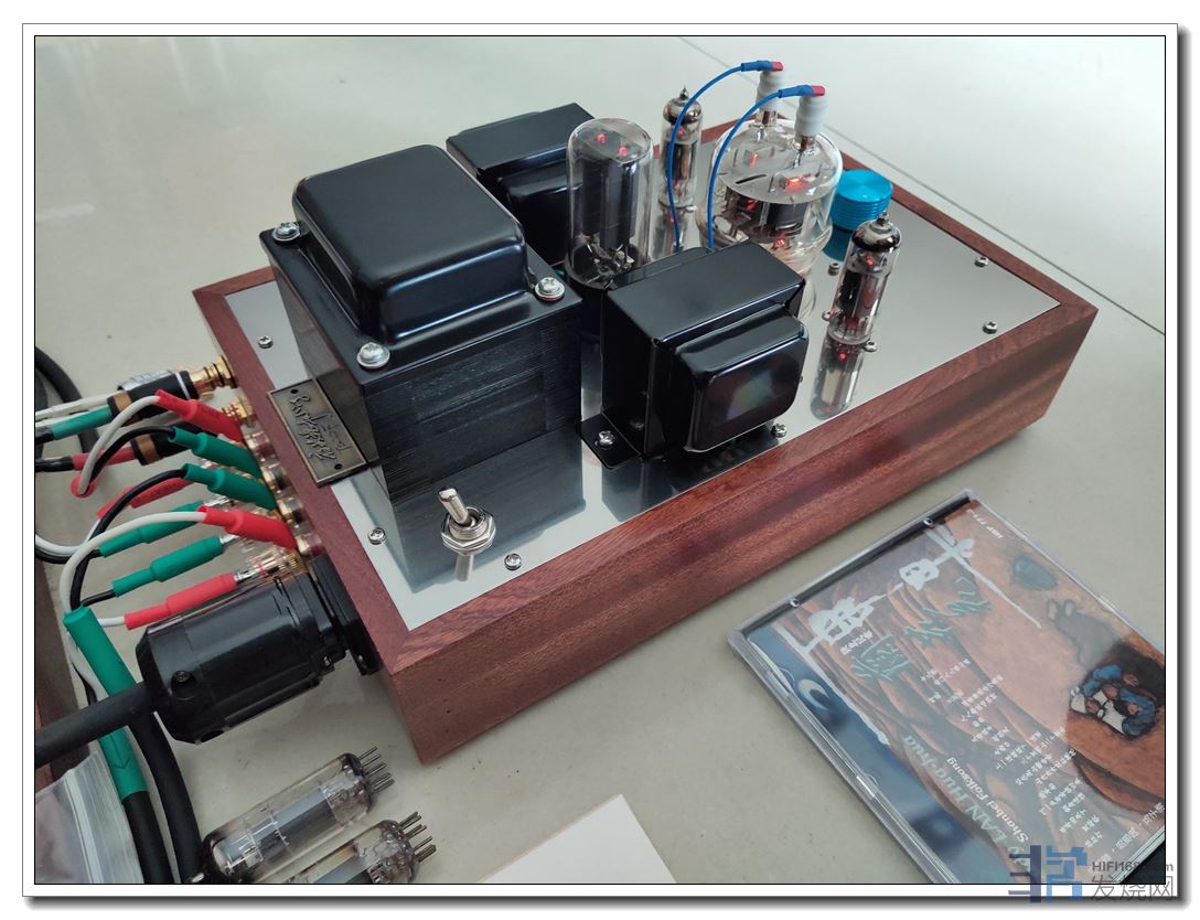

继续上图吧。

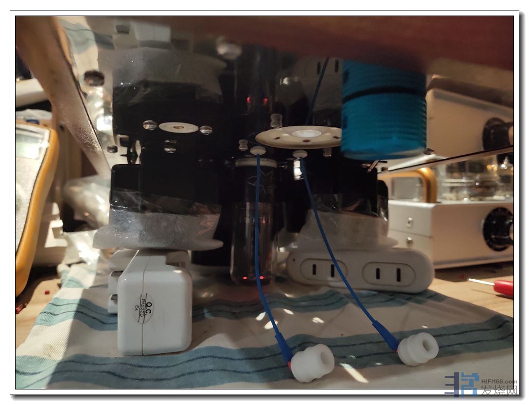

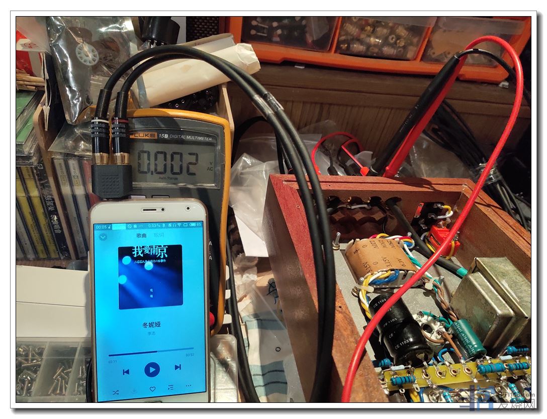

各种电气指标测试完毕,开声测试。

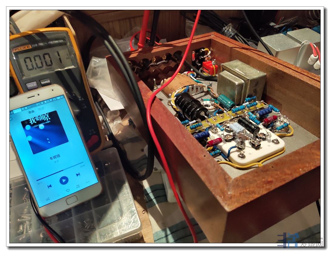

照例试机神器--魅族MX4PRO上场。
758645
先测试连接音源后的静态底噪。
注意,连接音源测试的底噪是最为严格的,因它考验了信号线连接输入后的抗干扰效果。
758646
758647
左右声道底噪,分别是1毫伏、2毫伏。
对于胆整流,且前后级灯丝均为交流供电的方案来说,底噪算是控制得比较好的。

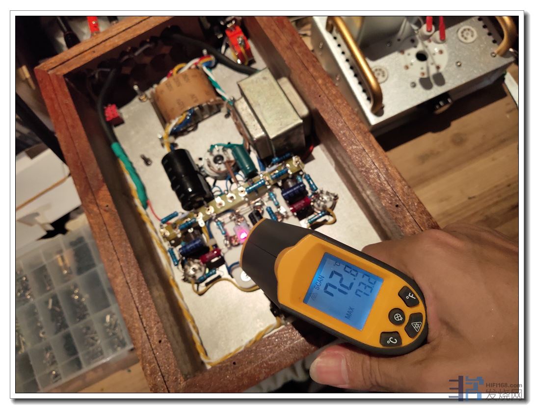

顺便测了下后级阴极电阻的温度。

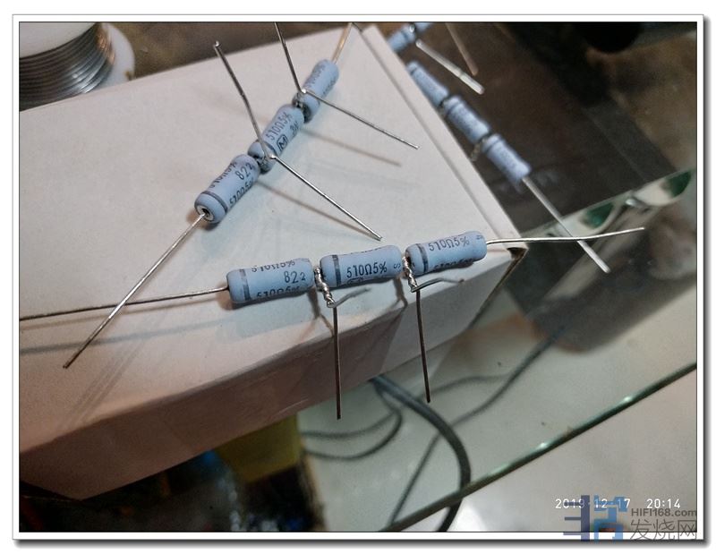

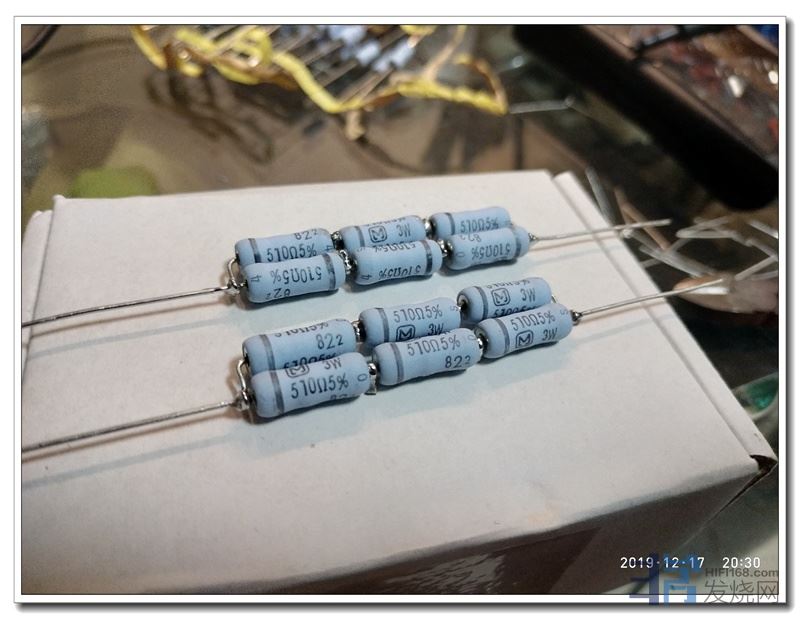

758648
阴阻温度在72~73度之间,对于两只3瓦电阻并联来说,算是预料之内。
对于普通电阻来说,温度略高了些,但由于这两只电阻本身是高温电阻,温飘控制得比较好,这个温度下无论性能还是声音都是没有问题的--之前我于6P12P方案上使用同款电阻组成后级阴极电阻排,温度达到88度左右,性能与声音同样是稳定无异的。
后来因为电阻排制作比较费手工,且配对也麻烦(每声道要使用6只串、并联,两声道共要用12只),才换成了铝壳电阻。
回顾下这款伟大嘀电阻排:
758651
758652
之前提到后级阴极这个地方有升级空间,包括阴极电阻,及旁路电容;电阻可更换为两只5瓦并联,电容可更换为体积更大些的,容量也可提升到330uF。
但按目前性能及声音表现,并非必选项。
若日后升级,算是锦上添花吧。

开声正常。
老化一段时间,照例再一轮测试。
是某个晚上完工的,测试完毕后,直接工作台上持续播放、老化,次日再作新一轮的测试、调整。工作台初步测试过关后,转入影音室与大厅的正式搭配测试。
这种反复的测试-调校-持续24小时老化和基于乐器乐理与音乐作品表现的评测聆听-再调校,会反复数次;时间持续至少数天、甚至更久(仅调校阶段,有两三台就持续进行了一个月左右)。
我所制作的每一台土炮,亦复如是。

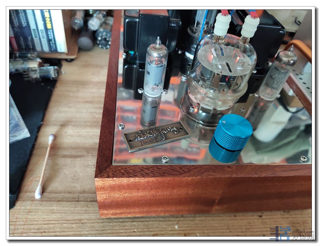

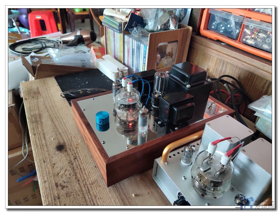

化外村民 - 2022/7/13 21:47:21
老村自費進外貌協會,一點建議:那個音量藍色旋鈕最好改成黑的。
1,就像紳士穿西裝,全身上下不能超過三種顔色。這個藍色不協調。
2,膽機以膽爲主,輔以巨型變壓器彰顯厚重,藍色旋鈕過於鮮艷,有搶戲之嫌。

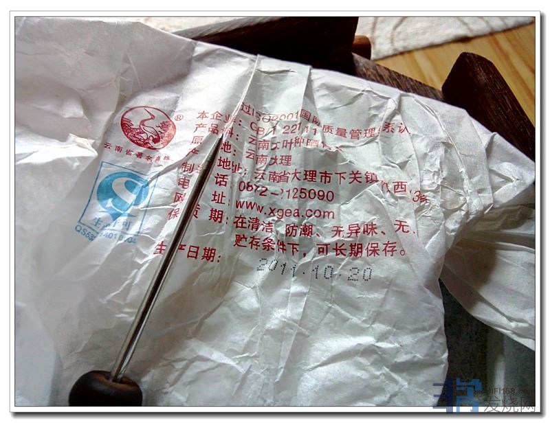

2011下关过期沱茶。
这个配方,说是拼配有易武料。实际品饮,易武特征比较微弱;整个口感茶味干净,香气有,生津回甘还可以。有别于07之前的下关传统茶品,这款茶苦涩不明显,相对偏顺和。
口粮茶而言,性价比还是比较高的。
化外村民 发表于 2022/7/13 21:47:21
和而不同。欢迎并感谢你,与大家的意见。
晚上,工作台强灯光打上去,整台机器颜色就产生了偏差。看到白天自然光的照片,会相对接近真实些。而看到实物,则才是最为协调的。
这款胆机除了旋帽,屏线也是蓝色的。旋帽颜色我另外几款胆机上黑白银灰金都用有,这台,就不再重复了。
蓝,是一把双刃剑,看各人如何运用。这款蓝,是这款胆机的专属;没有这抹蓝,它就不是它了。至于为何选择蓝色、选中的这款蓝有何特别,前面均已经讲过,不再重复。

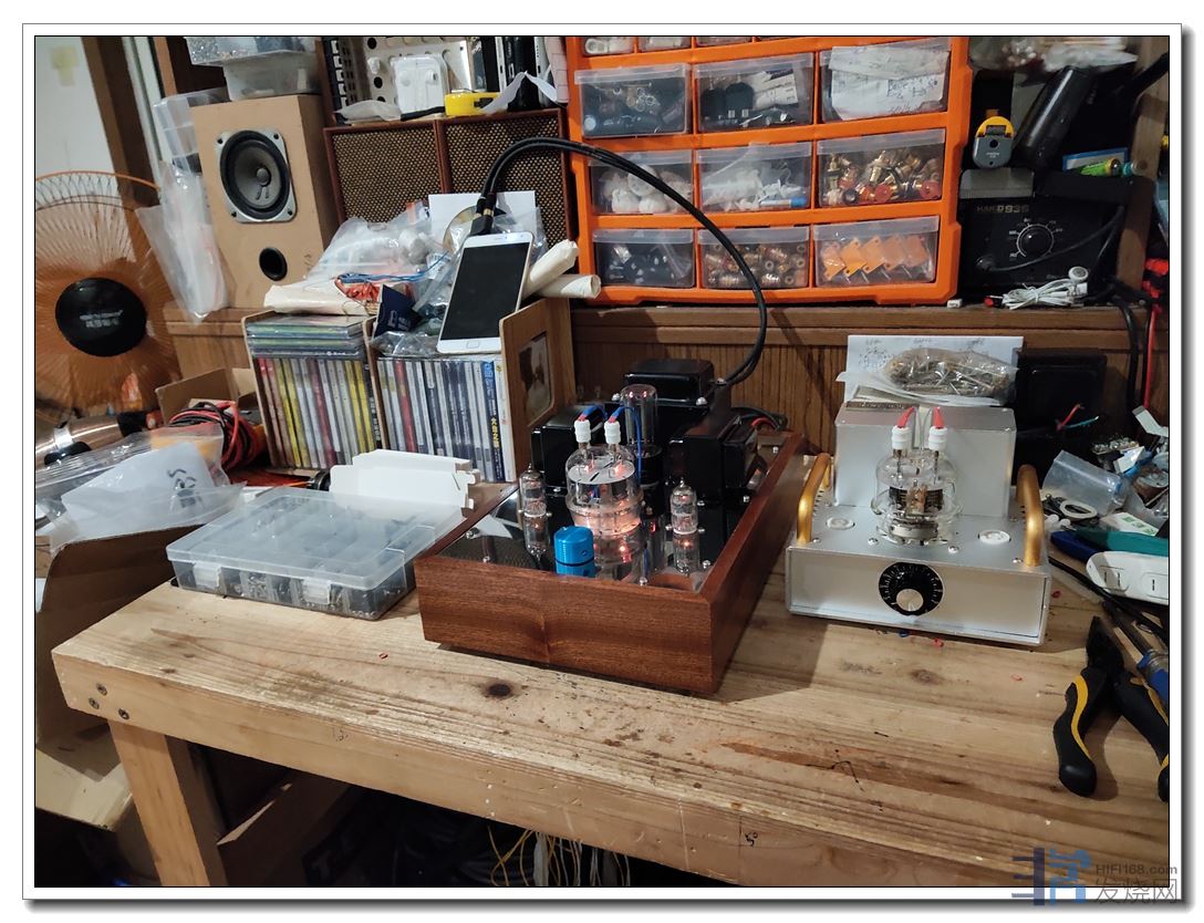

老化24小时,测试、打磨、调校,再老化。
装机,进入正式搭配试听环节,煲练一段时间后,再作后续的调校。
758681
758680
T22F,正式面世。
由于之前已经有了大、中、小共3款不同功率的胆机产品系列,因此FU22系列的编号,没有再独立编制。按顺序跟于6P12P后面,加后缀F,作FU系列识别。
这台FU32,是木框胆整流全新方案的第一台,紧跟21台6P12P之后,排至22.
758679
758682
758678

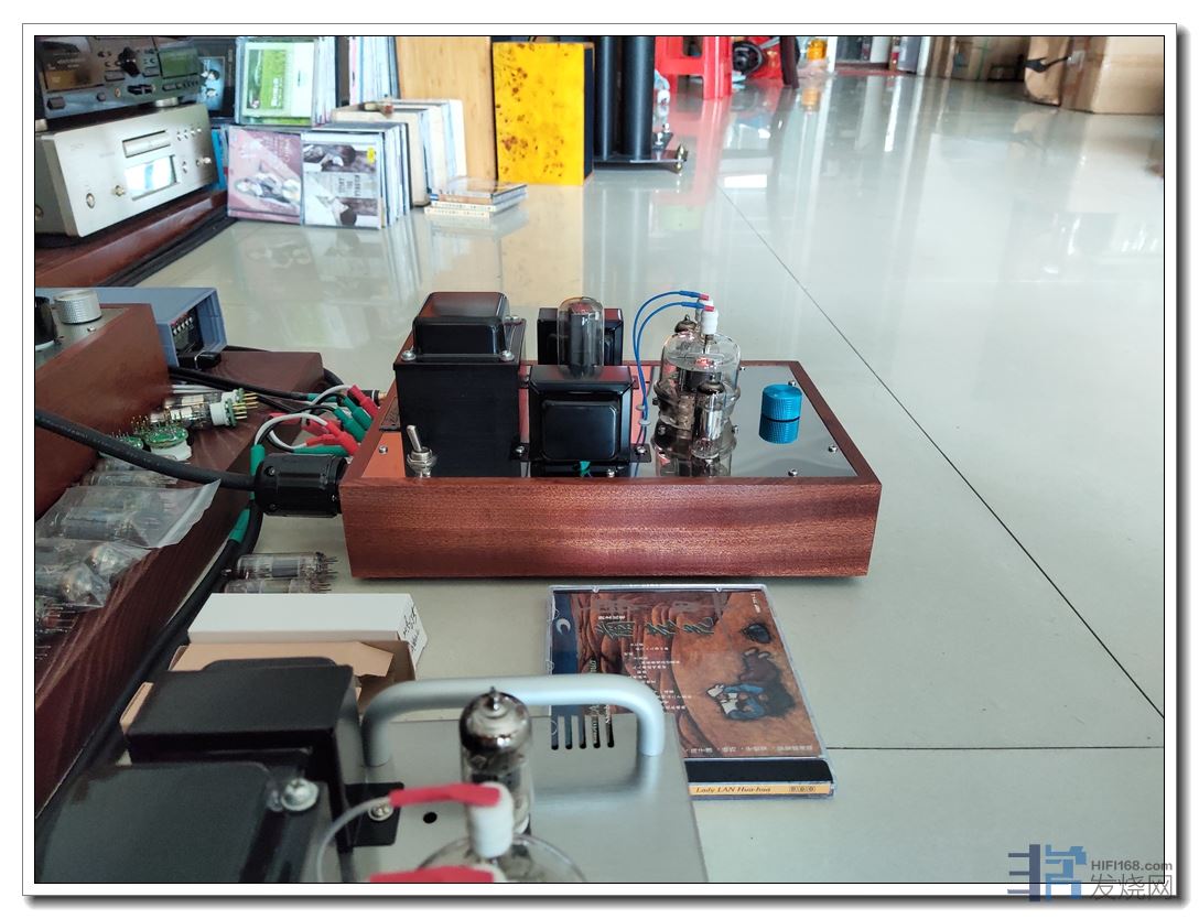

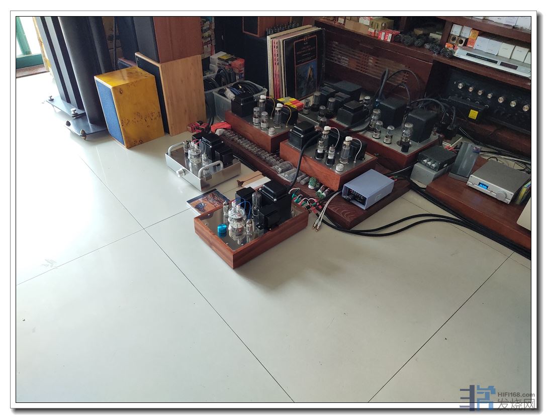

正式上场。
严格来说,只算是80%的正式上场--先放于地板使用测试一段时间,再上架。
758683
758685
758687
758691
758692
这款电源开关,后续也升级换掉了。更换之后,性能与颜值,再次提升。
先按序发完,稍后再另行上图。
758690
758684

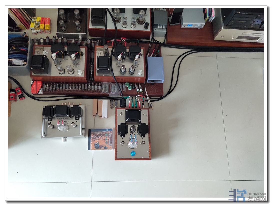

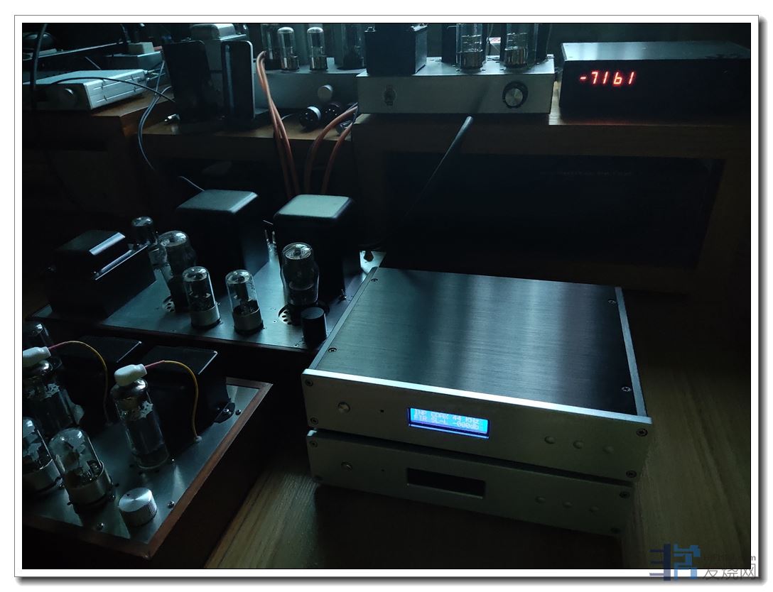

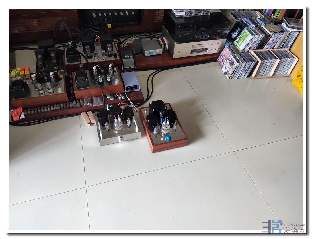

之前完成的那台不锈钢机箱石整流方案的FU32,同时上镜。
这台石整流机器,为新方案的设计、验证,打下了坚实的基础,作出了不可替代的贡献。
同框上镜,纪之。
以茶代酒,敬之。
758688
