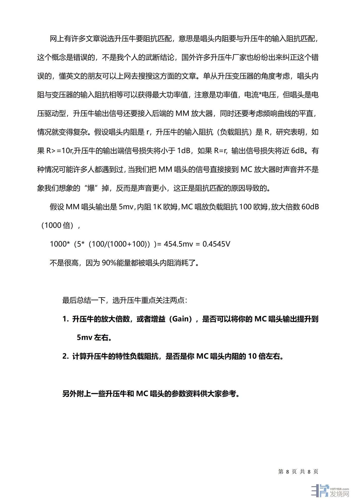

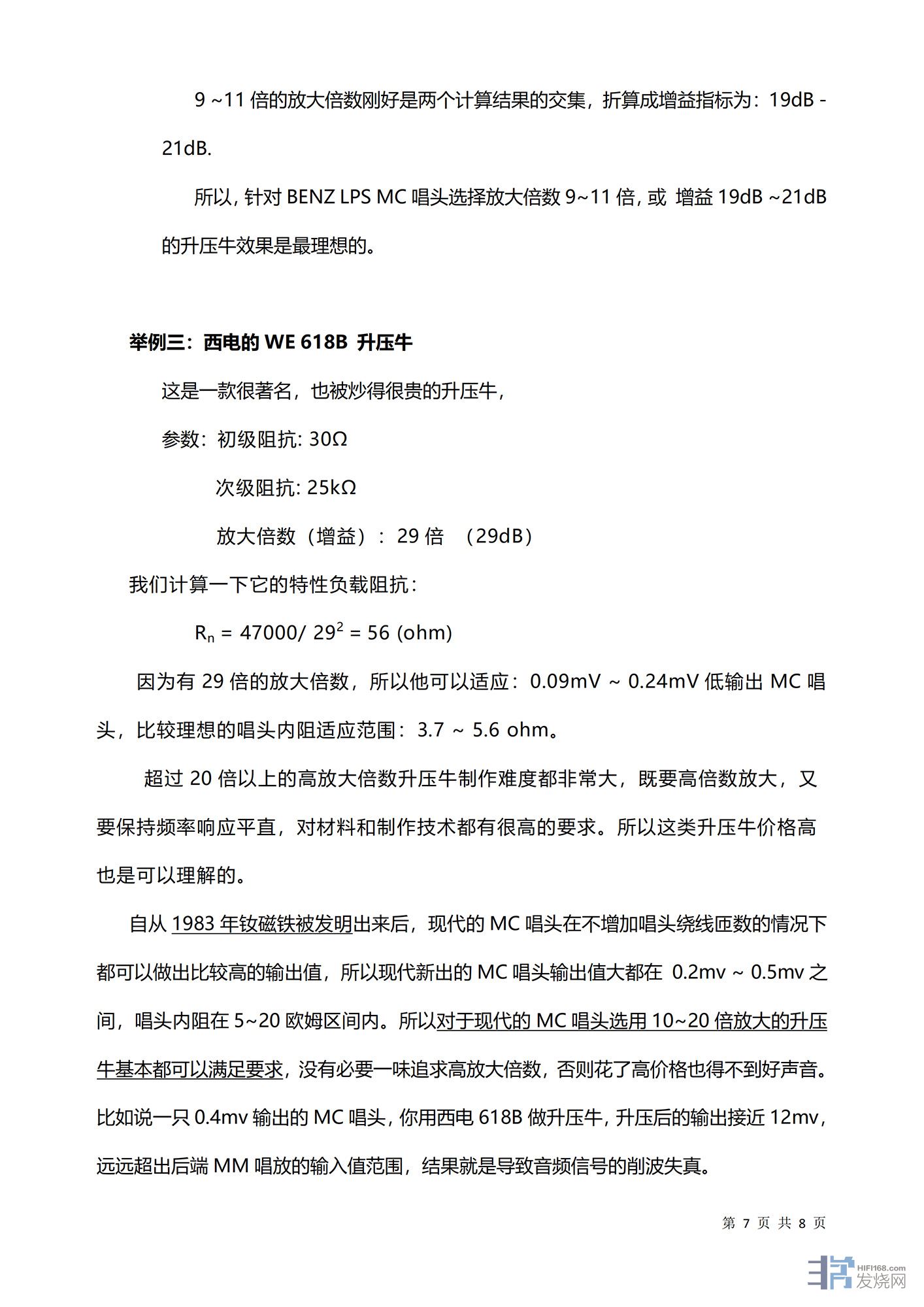

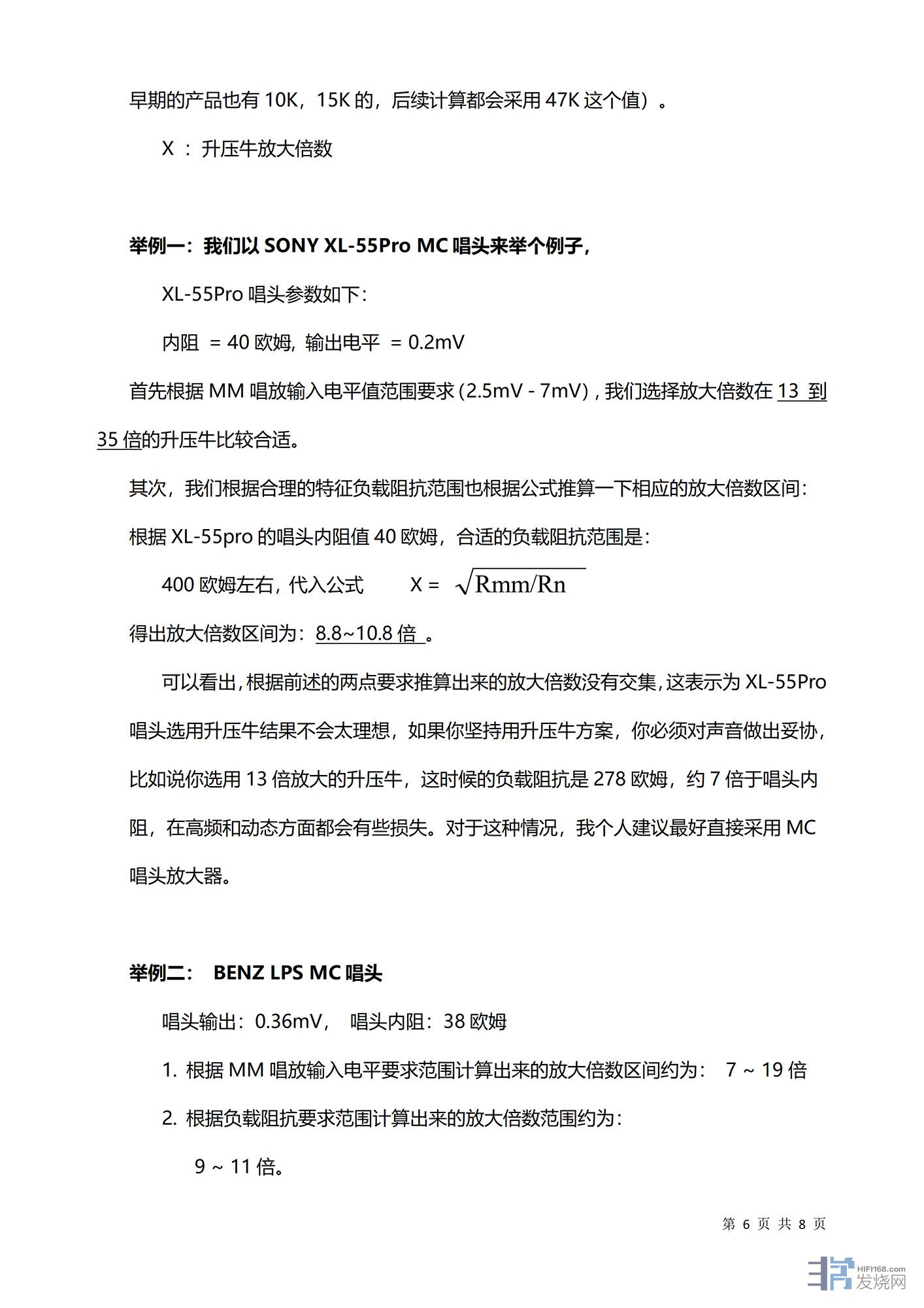

guanh11 - 2019/2/19 22:04:17
请问楼主,我现有天龙103唱头,想购入升压牛,天龙Au300,天龙Au305,还是高度风ST一5,三个升压牛,不知那个合适?望赐教,谢谢!
天藏 - 2019/2/19 22:52:03
回复 2楼guanh11的帖子
AU300
ares - 2019/2/20 9:15:39
技术贴,学习了,学习
zzm - 2019/2/20 13:15:36
也可以改变一下唱放输入阻抗使升压牛适配唱头
alnan1 - 2019/2/20 13:23:28
技术贴,学习了,感谢楼主。
guanh11 - 2019/2/20 14:00:24
请问,天龙300升压牛,没有阻抗选择,其它型号有3Ω,30Ω,40Ω,及pass,直通档位选择,(是否有档位选择兼容性强,)朋友还提醒,天龙103唱头一定要选带40Ω阻抗的升压牛?我也是不一定只上天龙103,可能以后会买其它MC唱头。我现在用欧博Pm6唱放。望赐教,谢谢
天藏 - 2019/2/20 17:12:27
回复 7楼guanh11的帖子
DENON AU300就是按40欧姆唱头内阻设计的。
如果你想适应性强,就选带多个阻抗选择的升压牛。
