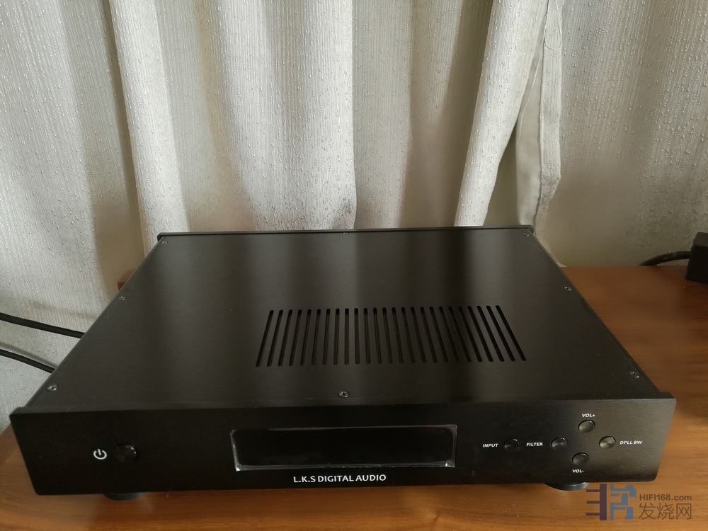

八、LKS DA004的外观与功能
外观设计:DA004采用标准机箱设计,尺寸430*320*90mm。全铝机箱,顶部和底部有散热孔,并加了金属网罩减少异物和灰尘进入。
面板和整体造型中规中矩、不过不失,没有什么特色和亮点。大概7.0分吧!
内部工艺:还算工整,比较简洁,但不够讲究,也给7.0分。
选才用料:还算不错,基本都选择了比较发烧的器件,如古河FI03镀金电源插座,Cardas 镀铑RCA音频输出座,Neutirk平衡输出座,关键位置使用了AudioNote金银合金焊锡和 Mundorf Supreme 旗舰金银焊锡,电源保险管也选用了舒特冷冻版。总体达到了中级发烧的要求,但考虑到成本,并未堆料。可以给7.5分。
PS、针对喜欢重料的发烧友的要求,厂家有摩机升级方案,更换世民银牛、JENSEN滤波电容、整流二极管、关键部位的电阻电容等,价格4230;加上升级晶振的费用5760,接近万元,已经超过本机价格。完全失去了性价比优势,个人认为不值。
输入输出:输入输出端口很完善,模拟输出一组RCA(2V)、一组XLR(5V);数字输入一应俱全,USB/RCA/BNC/XLR/RJ45/HDMI/光纤,完全满足使用需要。所有端口均支持DSD输入(同轴,光纤,BNC,AES/EBU为DoP输入,USB、I2S等支持DoP,DSD native源码输入)。功能方面可以给10分。
操控性:面板和遥控器均可操作,显示屏可选择不同亮度,也可关闭(从DA003开始的设计)。操控性可以给9.5分。
