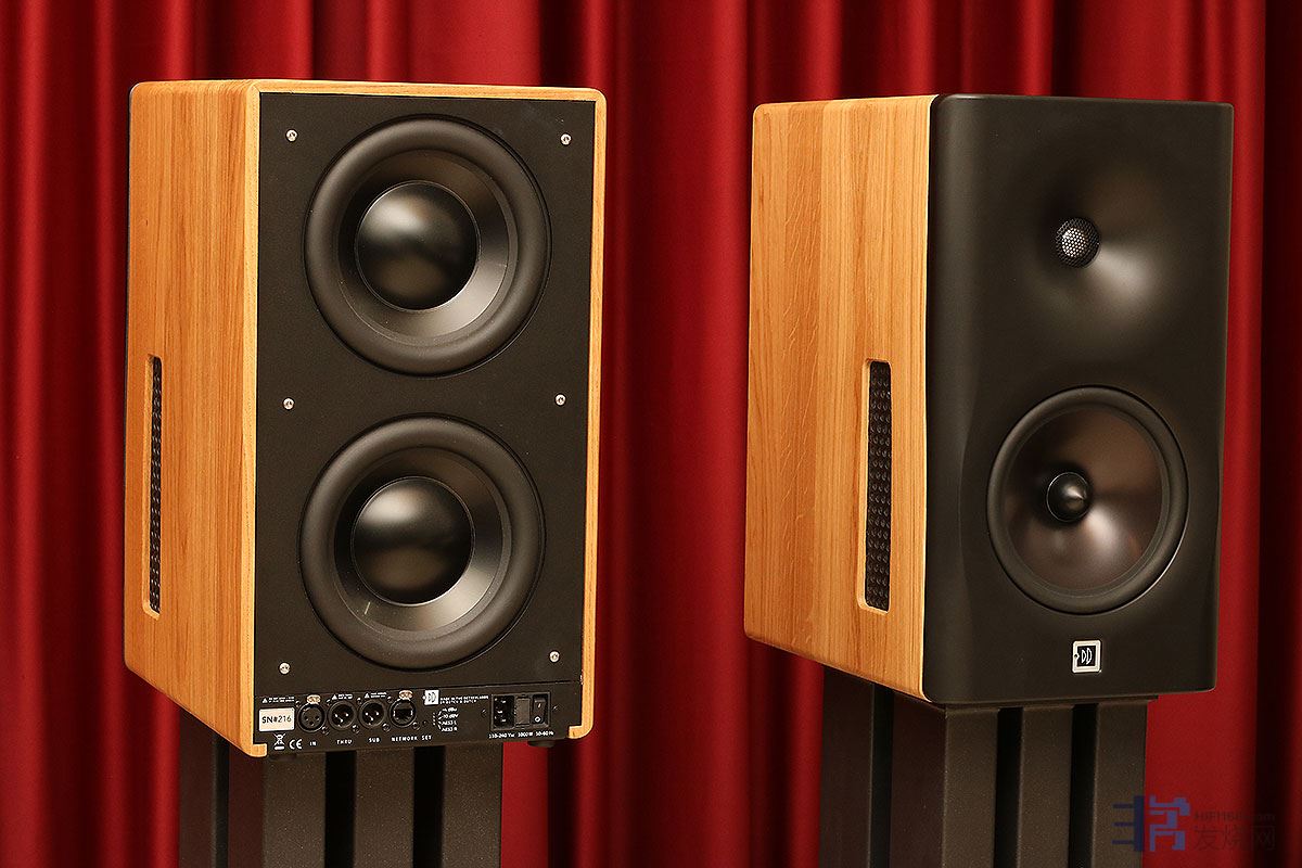

这不是一对传统的有源书架箱,可以说是一对集现代技术大成的潮流有源书架箱。
这对来着荷兰的Dutch & Dutch有源8C书架箱,除了没有前级,几乎囊括了其他音响器材的功能,所以售价也豪华,定价8万人民币。
Dutch & Dutch开发团队来自于荷兰的代夫特理工大学声学实验室。
Dutch & Dutch的国内总代理是北京威仕影音。
693074
不要被正面的单元迷惑了,这是一对3路电子分音、4单元的豪华书架箱。
正面是一只1寸的铝镁合金半球高音单元、一只8寸的铝合金中音单元。

看到背板的乾坤啦,有二只8寸的铝合金低音单元,这样的单元配置,丝毫不比落地箱逊色,甚至更好。
