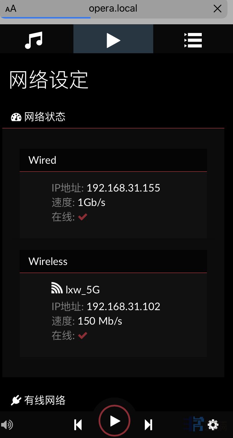

在新路由器和欧博数播之间,可以WIFI连接和有线连接两种方式,今天我就专门为这两个方式进行了对比测试。
RDS1转盘是有线优先的,只要插上网线,就默认网线模式。
698779
我手上没有多余的发烧网线,就用了家里的绿联6类网线,淘宝价2米5.5元。
一端接上新路由器输出,一端接RDS1转盘,就是网线连接。
发现如果不对比,WIFI连接已经很高保真,很HFI;但接上网线后,发现音乐的模拟味更浓郁,音乐连贯性更好,歌唱性更突出,声音的重量感略有增加。
而且,接网线的操控是会比接WIFI更稳定一点。
于是,决定之后的测评都是用网线连接路由器,不用WIFI连接。
一场发烧网线大比拼即将上演!
698778
