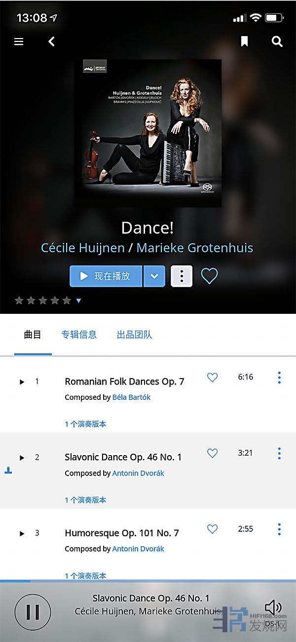

现在可以点击本地文件播放音乐啦,右下红圈就是提示播放端设备名字。
698387
roon的播放界面友好、清晰、有唱片封面,可以点击封面放大,就是我心中最完美的播放界面设计之一。

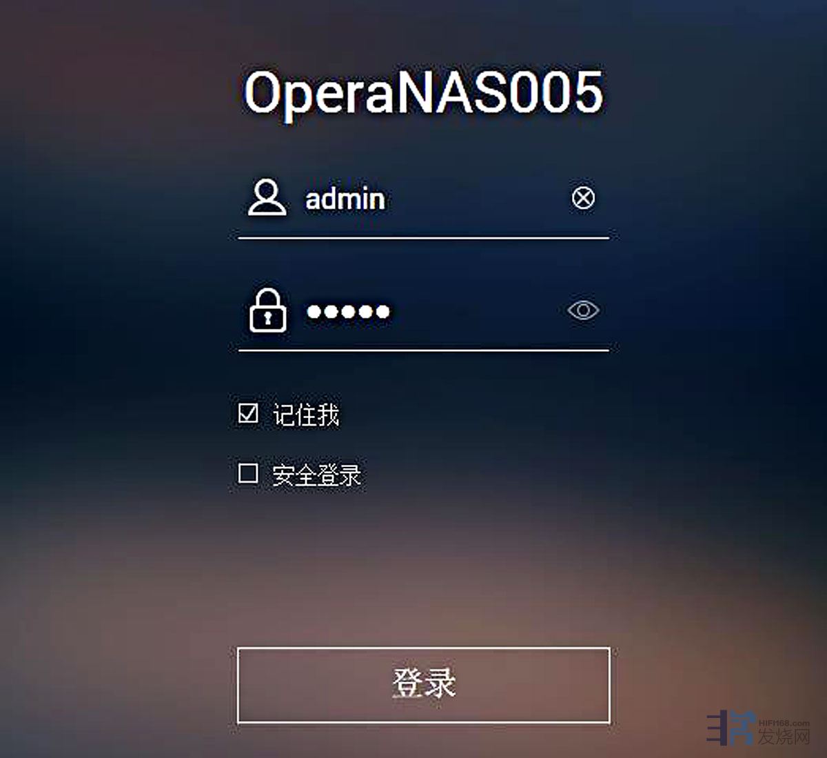

这时如果NAS已经连上网络,就会出现以下NAS登陆画面,账号和密码都是:admin,登陆后再修改密码。
这个打开的界面是在浏览器页面,如果要进行文件夹拷贝,建议使用Google Chrome浏览器打开。
698492

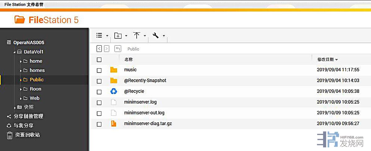

出现如下界面,音乐文件都在Public的Music文件里面。
698494

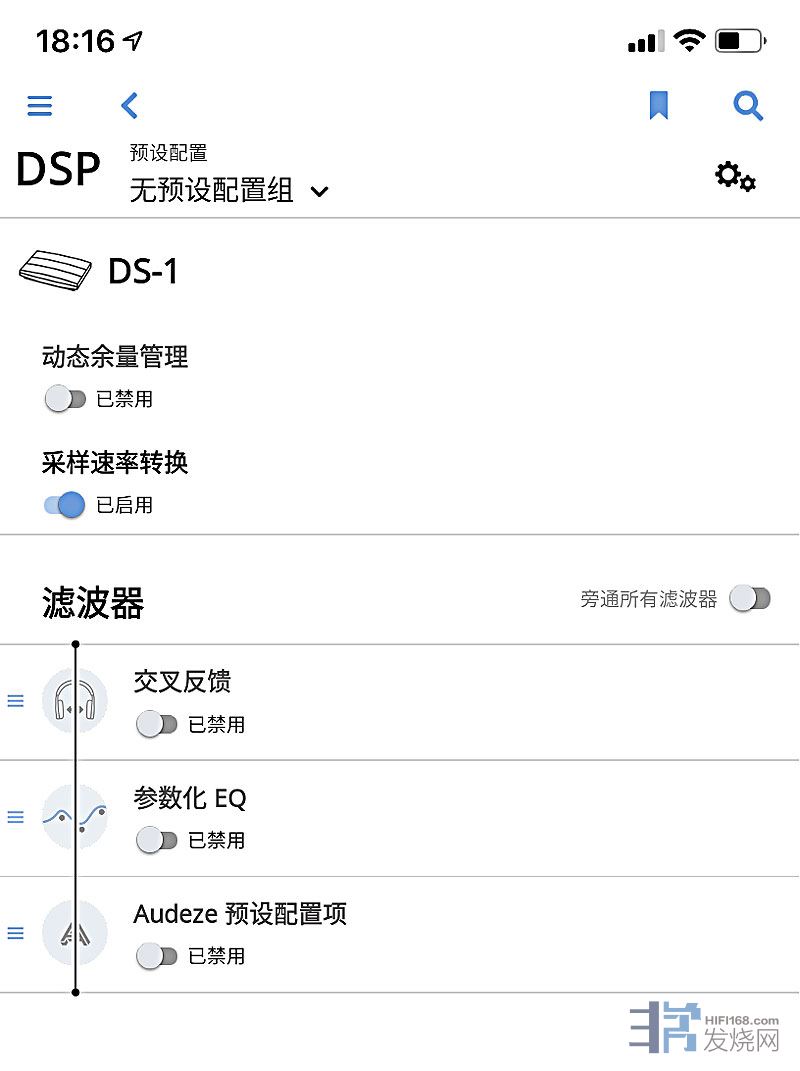

设置具体升频要在PC端或者平板端,手机端只能选择是否升频。
下图就是苹果手机端,启用采用速率转换,就是启用升频了。
698525

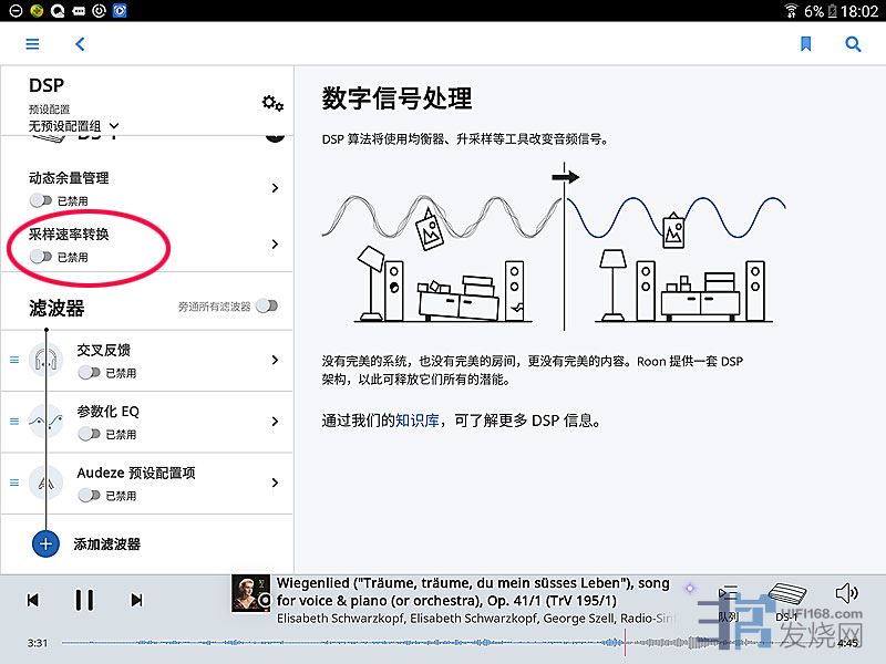

以下就是平板端,界面丰富多了。
打开roon软件后,长按右下红圈的DS 1,会弹出DSP设置界面。
698524
默认是关闭升频的,打开,接着点击右边的箭头。
698523

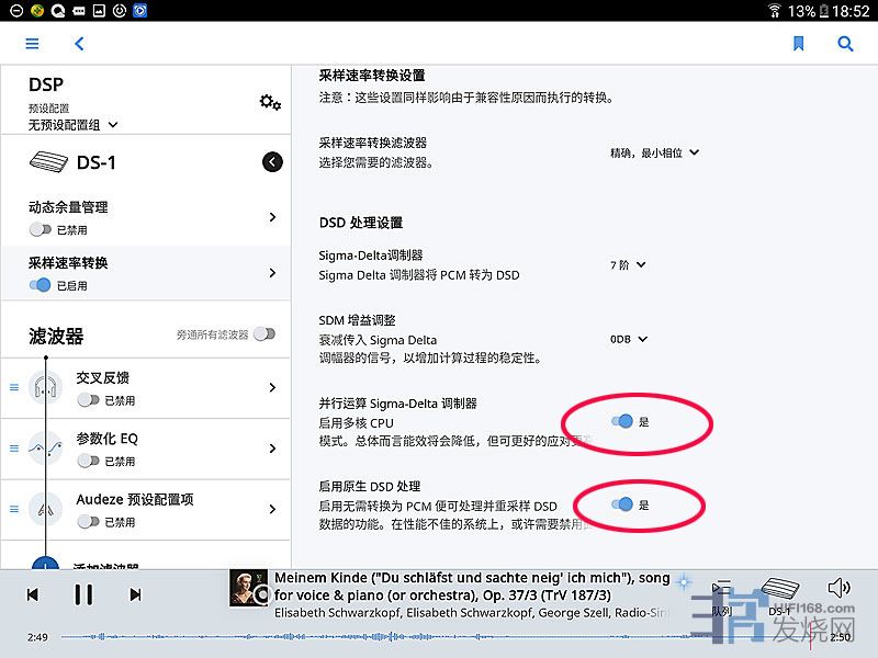

按照下图红圈内的推荐值来设置,当然,这只是欧博的推荐,大家可以自己玩玩其他设置值的。
698522
设置好后,就可以安心听roon啦。
698521

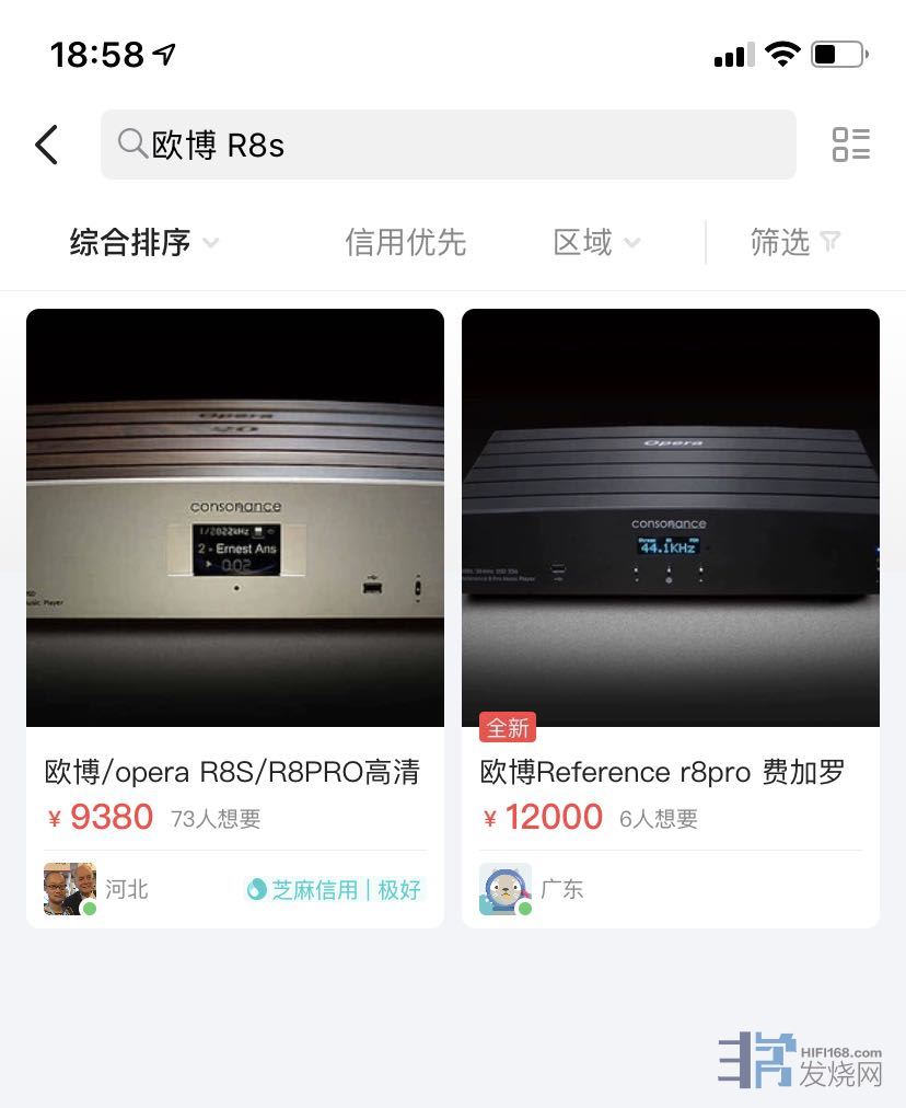

欧博的东西吗,好是好,就有一点:掉价太快,一转手就很不值钱了,二手很便宜;欧博呢年年升级,一升级老的东西就没人问了,对我们这些老用户真是伤不起啊,我的R8S啊,转都转不掉
aotoro 发表于 2019/10/9 18:31:48
建议放在闲鱼卖,很快成交的,而且现在闲鱼上只有一台。
698526
