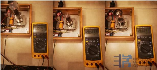

我们先来看看几个整流管的参数(450V电压下):
虽然这几个整流管输出电流差不多 ,但是插上同一台胆机后,经它整流后输出的电压却不尽相同。如果以其中一个284V作为基准的话,更换其它型号的整流管会造成-9V或+5V的变化,也就是说电压最低会低至275V左右;最高会到289V左右。
720916
由此实验可见,更换整流管将导致主供电电压的改变,这个供电电压最终会牵连整机各级电子管的工作点的迁移,工作点的改变直接改变声音。这就是整流管改变声音的秘密!
整流管的内部结构和输出电压有关,直热式整流管阴极和屏极的距离较远,内阻较高,输出电压会低一点;旁热式整流管阴极和屏极的距离靠得比较近,内阻较低,输出电压会高一些。

准确的说,是换管导致的电源电压变化与内阻变化共同影响声音的改变。
