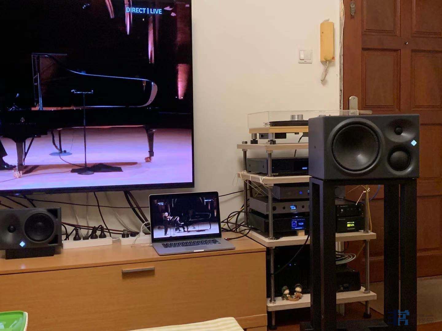

目前的播放设备如下:
1)        音源 :Jasmine LP机(12V用柏韵线电,摆设多) +
OPPO203 蓝光机(俄罗斯越狱可播 ISO, 可播各种格式的碟片, 影、音文件)+
柏韵AirCore音乐服务器内置5T硬盘 (文件数字转盘 + Roon Core + HQplayer服务器)
2)        解码器前级: 柏韵AirDSD PRO (1台)+ 柏韵AirDSD 十周年(1台)+ PhaseAudio DAC-1(1台)
柏韵HDMI2DSD小盒子( 1台,5V用柏韵线电)+ HDMI2PCM大盒子(1台,5V用柏韵线电,这是柏韵开发的大盒子样机,借来做多声道的试用体验)

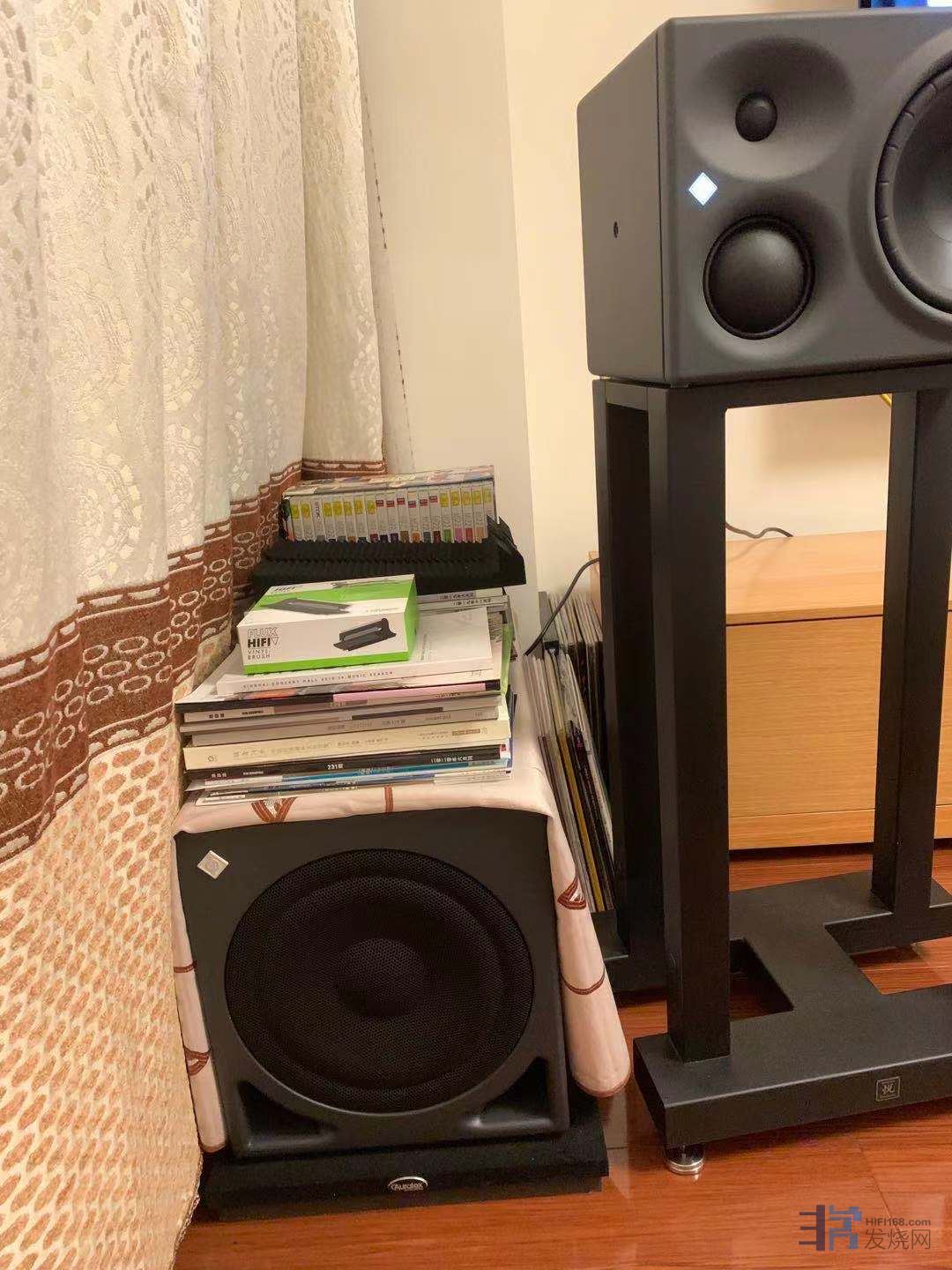

3)        扬声器:全采用Neumann 纽曼有源箱组成 5.1:
前左右:Neumann KH310 X 2  (悅牌定制脚架和钉垫)
超低:Neumann KH810 X 1 (用了超低音箱海绵垫)
中置:Neumann KH120 X 1
环绕:Neumann KH120 X 2

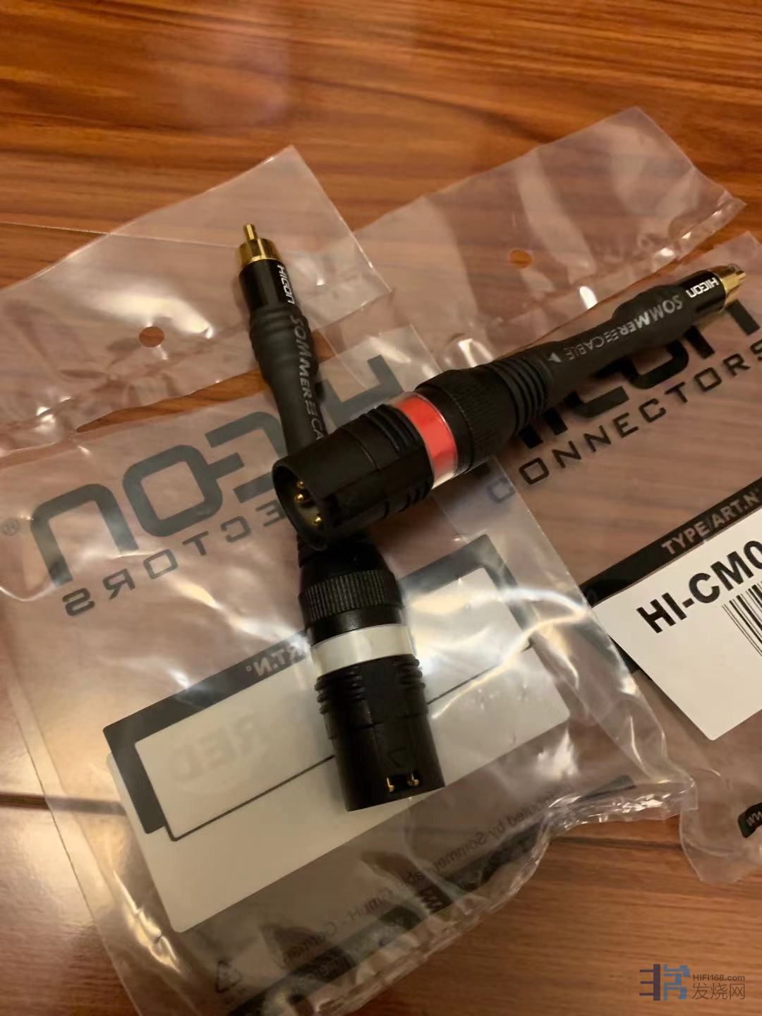

4) 线材:
信号线:主要用苏墨SOMMER,  KH310用太阳神平衡线,中置120用绿精灵,环绕用 SOMMER238,  超低用MOGAMI ,全部为平衡线。(2台解码器为XLR,RCA各一组,把RCA接口用了 SOMMER HICON 的RCA-XLR转接头,这样就全部KH有源音箱都采用平衡线连接了。
同轴线 USB  TYPE A2B都用了AQ 玉桂,
HDMI: SOMMER 黑骑士 HDMI2.0,  PHILPS HDMI 2.0
网线: 音源部分用瑞典SuperaCat8 网线 + 其他用Philips Cat8网线
其他电源线等线材就原厂跟机线,或绿联等杂七杂八的就略过不提了。

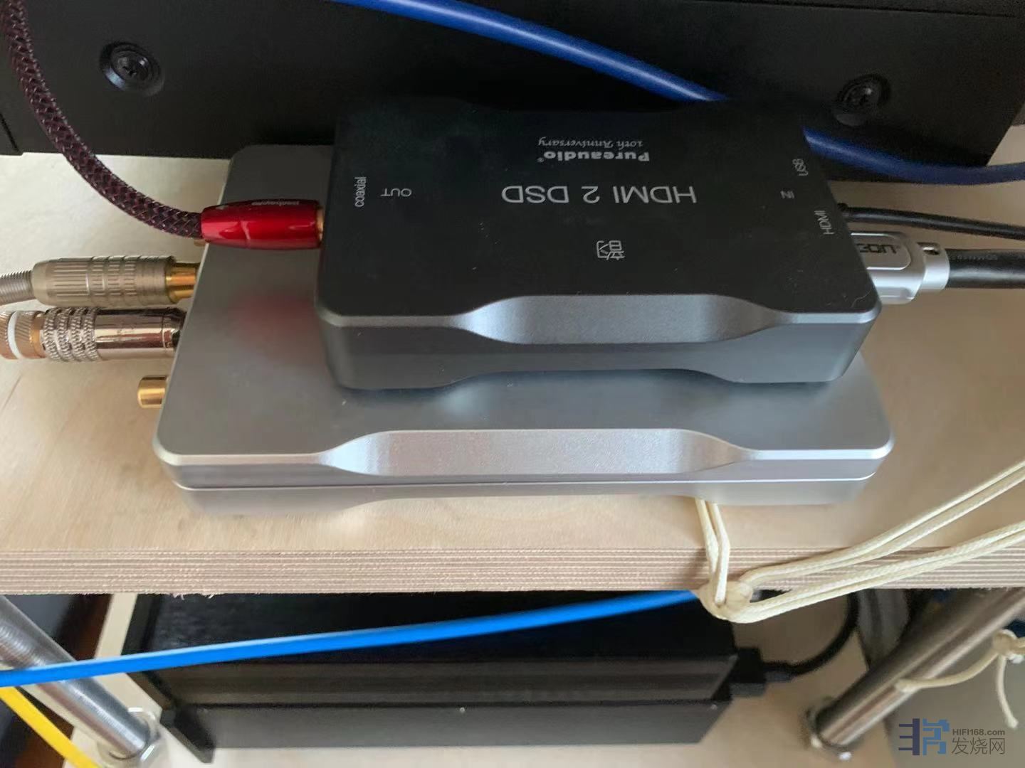

bomber - 2021/7/9 13:37:28
用什么方式,取决于你的解码器的接口 (据说真力的有源音箱有AES 接口,可以省却解码器直插有源音箱,我没有玩过)。
自己因为PRO的同轴和光纤口已经被占用,懒得折腾,所以目前只玩过 HDMI, RJ45, USB 三种方式连接到 PRO,其他方式还没有尝试。

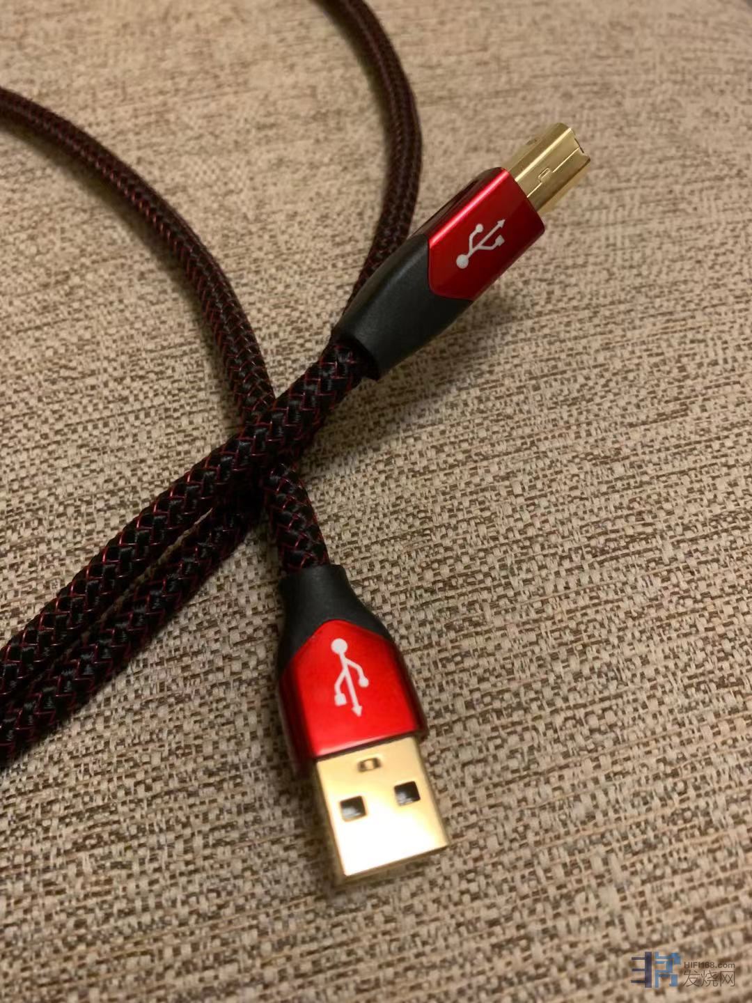

A)        先试过USB连接,发现三条不同的USB线连接对播放声音的影响很大,分别是打印机线,MPS , AQ玉桂,越贵的声音越好,暂时对AQ玉桂很满意了,而且USB 线的传输格式可以DSD512最高的,现在我的AirCore主要用这个方式连接PRO, 以后可以考虑升级更高级的USB线。
B)        其次,也试过用HDMI接入柏韵小盒子HDMI2DSD, 然后同轴输出到PRO, 效果也非常令人满意,其实AirCore HDMI输出SACD ISO多声道是其最大的卖点之一,市场上可以播SACD 多声道的SACD机不多,这是AirCore的大卖点之一,暂时还未充分利用起来。
只是Aircore读取多声道必须用HDMI输出,要待后续的柏韵多声道大盒子推出,就可以解码SACD iso多声道了(我希望可以借到大盒子样机试用一下)。我目前在用的柏韵小盒子只能解码2声道, HDMI输入口已被OPPO长期占用,不能作为主要连接方式。
C)        三是用RJ45网口接入局域网,AirCore 通过Roon的网桥连接方式,读取并推送音频信号给PRO做解码,我用了瑞典Supera Cat.8 网线,Roon 用网线这种方式非常方便,效果也不错,想省钱的话,可以选择网线,但其效果不如HDMI和USB。可能需要升级更高端的网线和交换机才能提升效果。

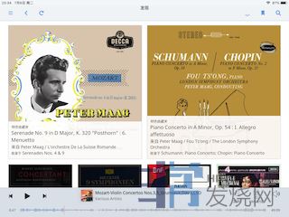

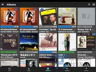

bomber - 2021/7/9 13:51:40
741334
741335
我自己体验,Roon的使用习惯和管理文件的方式,以音乐家,或同类型的作品来归类管理,我自己很不习惯。我还是习惯以专辑(Album),或归类文件夹(folder)的方式来使用下载的音乐文件,经常会转为用pureplay APP 来播放。但搜索音乐家 或同类作品,则roon的搜索管理功能太强大,以后有空要再多摸索roon 的使用。
Roon, 除了在Aircore内置程序以外,用户还需要购买账号,下载Roon App到手机或ipad 来作为操作遥控器, ipad mini 最合适,手机屏幕太小了,ipad PRO 好像太大,也不方便
