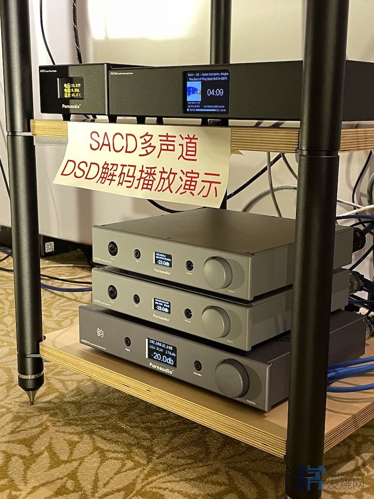

柏韵音响 - 2021/5/24 11:03:23
738698
预告一下:本周举行的广州国际音响唱片展,柏韵的展位在7楼741房,
届时我们会演示全套SACD多声道DSD解码播放系统,由AirCore
负责播放多声道SACD iso,通过HDMI接口输出多声道DSD,然后再由3台AirDSD解码,
中间经过一个新产品---多声道版本的HDMI2DSD mch的负责接口数据转换。
(HDMI多声道DSD转4x同轴DSD dop输出)
欢迎大家前来欣赏交流。

柏韵音响 - 2021/5/27 17:42:33
可能是全球首套SACD iso原盘的多声道原生DSD播放解码系统,明天见[抱拳],
感谢富盛友情提供Vibrato靓声机架脚架,助力多声道完美演绎[呲牙][抱拳]

bomber - 2021/6/2 9:25:30
这套有源监听系统搭建 的 5.1多声道,用来看 有多声道的蓝光音乐会,蓝光音频碟 就绝配了,这要比用 日本AV功放搭建的影院式多声道系统,要高清很多,真的是具有模拟音频味道的多声道HIFI 系统,
现在 展会中发现 厂家是用自家 3台2声道解码前级+ 一个 HDMI DSD盒子 + 有源音箱 来 搭建 5.1 有源多声道
热切期待 柏韵能够推出1台 解码器前级来 推5.1声道,这样就不用搞三台解码器前级,
