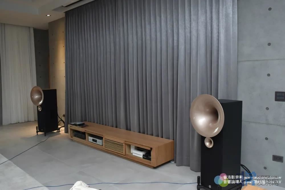

在本次案例,系統前端設備都隱藏在由設計師訂製的木造矮櫃中,視覺上非常簡約,其中兩聲道的訊源為Blue Sound Vault2i數位串流播放機;擴大機為T+A R1000E帶CD唱盤串流擴大機;另有Pioneer LX500 4K藍光播放機、同樣也有接上有儲存多部影片的硬碟。在左右聲道Uno Fino Edition的後方地面,可以見到預留的電源開口,電源線可以就近連接Uno Fino Edition,因為其內有主動式低音。
而業主所選的Uno Fino Edition,標誌性的號角為雅緻之淺香檳色,與其空間內的木質裝潢、清水模牆面等素雅風格配色,搭配起來確實非常好看。關於Uno Fino Edition,前面有說過,它其實定位就是小一點的Uno XD,兩款在高音與中音之號角開口直徑是一樣的,內部的中音、高音單體也相同。唯一不同處在於下半截箱體內部的主動式低音,Uno XD有兩組十吋單體、內建一共1,000瓦D類放大線路,Uno Fino Edition則縮減為僅一組十吋單體、內建500瓦D類放大,低音反射孔朝下;由於少一組低音,所以Uno Fino Edition的整體高度也小於Uno XD。
Avantgarde獨家的XD低音管理軟體這次現場操作,只需要連接至電腦,就可以使用,非常方便。我看了之前儲存的校正曲線,並且也現場比對啟閉經過DSP修正之不同聲音表現;在完全沒有修正之情況下,在這麼大的空間裡面,很明顯有較長的殘響,修正之後,聲音變得比較俐落、細節變多、低頻相當凝聚。另外,在客廳後方的窗簾,也有非常明顯的調音作用,透過環控預設的模式,其實在切換成純兩聲道模式時,背後的窗簾是拉開的,因為屋主希望純聽音樂的時候,可以順便看到外面的風景,屋內的光線也會明亮許多;但是由於窗簾拉開後,光滑的玻璃面增加了很多反射,推論會形成過於明顯的二次發聲點,聽起來尤其是在音像凝聚這個環節上,會比較弱化;在這個時候,如果手動將窗簾再度闔起,就可以聽到明顯的改善。
雖然預設的窗簾模式,在實際上來聽並非是最佳音響表現之狀態,不過若作背景音樂來聽,其優良的音質與音色,還是可以感受的出來;在這個大空間裡面,依然可以感受到Avantgarde號角喇叭的強大能量感,他要我可以試著走到客廳後方的開放式廚房位置,那邊其實離聆聽位置非常遠,不過在不會過大的音量下,即便我站在那邊,確實可以聽到足夠的聲音強度,聲音傳到那邊,也不會有明顯的衰減或音質上的劣化,Avantgarde的喇叭真的有非常強悍的體質,即便Uno Fino Edition是相對比較小一點的型號,但它的實力,經過細心調整之後,這次透過在如此寬大的空間來聽,我敢說絕對還是非常夠用。
