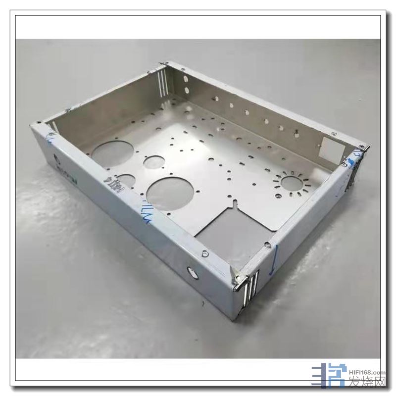

说一块钢板的音乐之旅,先回顾下这块钢板。
这块钢板,从前年12月开始绘图,到去年3月正式定型,经过了多次试产及改版,才满意。印象中去年年中,又对整流管散热孔进行了修改。
当初向代工朋友下订单,他一句话这个板不可能放得下这些东西。后来事实说服了他。
731111
731112
731110
731109
731108
其实不止是钢板。同时设计了铁板烤漆方案,并且试产成功,生产了几块出来放着了。
只是平时都还在用钢板,以后吧,一些特别的版本,可能就会用上这款铁板了。

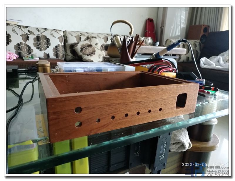

fallingforyou - 2021/1/20 10:34:04
然后木框,也同样经过了多次修改及试产,也才满意。
最后定型的是实木,结合这个结构和谐振特性,选用了非洲楝属红影木。
设置了1组和2组输入两个版本。也预留了16欧输出。
731114
731119
731115
731113
731116
731117
731118
别看一堆术语,很高大上,实际上材料这块,有渠道的话一点不贵。
看不到的,是一大堆反复的设计、开模、试产、调校、修改,甚至推倒,重来......

回顾最初期不锈钢机箱的情况。
如果不是机箱代工方多次失信、放鸽子、无法完成我的定制订单,可能就会一直使用不锈钢的方案。
从一开始,就针对6P12P开发的其实是大电流大功率方案。具体就是将屏耗做到15~16W左右,两只后级灯丝电流到5A左右,实现4.5~5W的有效输出。毕竟1.38A的额定工作电流,我想看看这款廉价6P12的潜力,能去到哪里。
于是配套的,就是96的180W电牛、10W输出牛、200mA扼流牛。相对应,就是以下的 340*240*60mm中号机箱:
731601
731600
本以为代工方是正常的工厂,能正常的完成生产,因此全套定制的英式套牛已经提前做好。
可惜一直闲置:
731604
731607
看看与我6P3P的对比。
严格来说,我为6P12P备的的牛,比6P3P还要大一小圈:
731605
731606
然后就是厂方各种借口,拖了一个多月仍无法交货。
于是我来一句:理由我先听着,你目前究竟有哪款机箱能发货?于是他给了我这一款270*185*50mm的小号:
731602
731603
我说行,先来几个我做一款小号小功率版本给朋友们听着,给足时间你抓紧了给生产那款中号机箱。
没想机缘巧合,他一直没有能力生产,最终各种磨叽、催促,前后只给了5只这款小号的机箱。
后来我退了中号订单,针对这款小号方案重新定制套牛及修改整个方案,全部推倒重来,制作、调校完成一台后,改为批量定制这款小号,第一批15只,他拍胸口满口答应很快完成。
然后设计要求详细内容发了给他,等了两个月,没丝毫进展。到最后订单取消为止,就只给了上述5只小号。
最终就是开头大家看到的,我再一次推倒重来,设计、制作、调校了木框版本,找到了可靠的代工厂,稳定定制、供货。
那个不锈钢代工者,前后就浪费了我两个设计方案。
