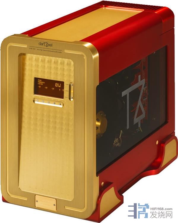

NHB-468虽是NHB-458的升级版,不过二者从外观上看起来没有区别,只有面板上打磨成特殊圆形花纹是跟上一代不同。金黄的面板搭配暗红的侧边与顶盖,底下还有二色混合的底座,左右二侧则以茶色玻璃作为侧板,可以看到内部的所有线路元件配置。从正面看,NHB-468的显示窗与操控实在简单,显示窗小小一个,操控只有显示窗右边二个小按钮、显示窗底下五个小按钮,再来就是面板底下有一块可以镶上拥有者名牌的地方。
来到背面,可以看到散热片,以及镶在散热片下方的一块端子区,包括XLR、RCA、BNC、USB、Power on Triggle,以及Cardas喇叭线端子。要注意的是,原厂建议最好使用他家的50欧姆BNC端子。还有,背板上的端子都是并联的,所以每次只能使用一个端子,不能同时使用二个端子,否则会劣化声音表现。以每声道465瓦的扩大机来说,背板上这块散热片面积其实并不大,但实际使用起来也没有多热,只是温温的,显然这样的散热片就已经足够使用。

NHB-468的外观跟上一代一样,只有面板的表面处理做得更漂亮。这么重的箱体是由一块块实心铝材削切出来组合的,加上特殊的金黄与暗红,真的有钢铁人的感觉。
