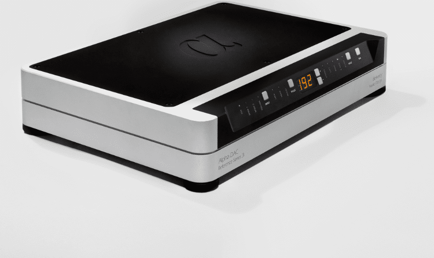

毫无疑问,Pflaumer和Ritter将他们的全部精力投入到Reference 3的设计中。工程团队选择了24位/192kHz多bit平台,而不是常用的单bit。设计任务的基本方面是将数字电路与电气噪声隔离,控制处理阶段的潜在失真,注意最终时域稳定性并应用适当的机械隔离。

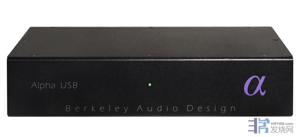

噪声隔离对音频质量至关重要。Alpha USB应该被视为Alpha DAC Reference Series 3的组成部分,并且始终与USB一起使用,以实现最佳的音频质量。Alpha USB的存在是为了将DAC与计算机或音乐服务器数字音频源产生的所有形式的噪声隔离开来。对于我们知道的任何计算机或服务器,它都具有USB和平衡的AES / EBU输出,使用Alpha USB将改善音频质量。Alpha USB还将以我们所知道的任何具有USB和平衡AES / EBU输入的DAC价格来提高任何DAC的音频质量。
Alpha USB使用先进的系统,旨在最大程度地隔离输入到输出的噪声。输入USB收发器电路由USB线材上的电压供电。Alpha USB的USB输入收发器电路与Alpha USB的极低相位噪声重新计时的数字音频输出是电隔离(DC)、电容和电感性隔离的。使用Alpha USB时,就RF噪声而言,最好将USB输入线材视为“污染源”,并使其远离AES / EBU输出线材以及任何模拟线材。Alpha USB不应放置在DAC的顶部。它的位置至少应在1英尺左右,以物理隔离“嘈杂”的USB线材。但是Alpha USB的电源和接地应与DAC和模拟组件相同。

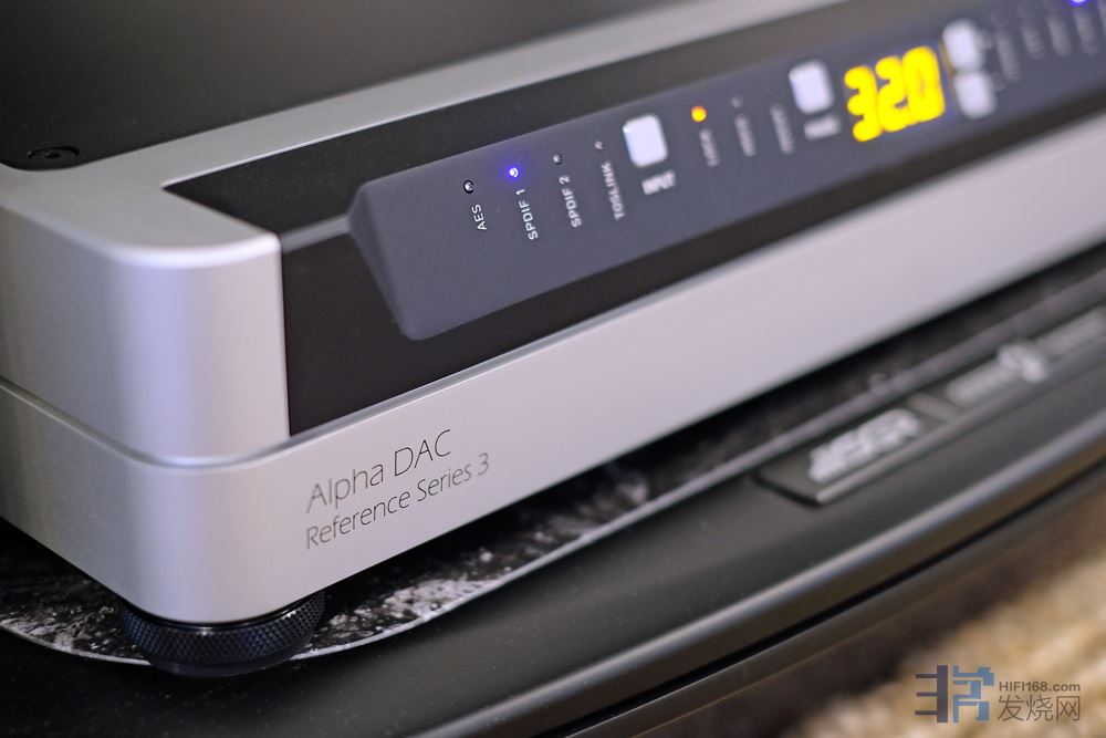

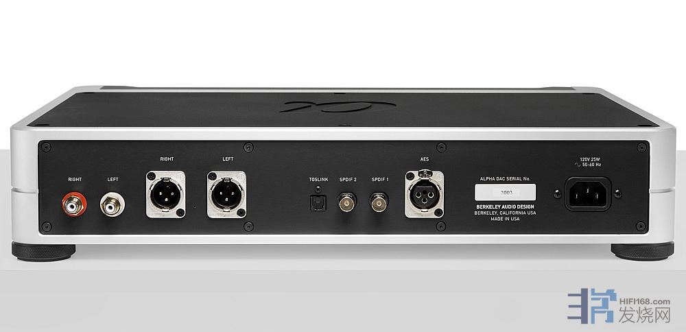

设置Reference 3很容易。该设备通过BNC连接器(75欧姆)接受两个S / PDIF输入,通过XLR(110欧姆)接受AES / EBU和一个TosLink光纤。如上所述,没有USB输入。顺便说一下,也没有互联网网络连接(固件升级是通过翻录到CD并通过信号输入进行通信的数据文件进行的)。因此我们确定现在这种情况不太普遍(尽管不是唯一的),尤其是在USB的情况下,但Berkeley Audio Design已在上面讨论了这样做的主要原因。该公司认为,USB /网络环境必须与Reference 3的高度调谐数字电路隔离,以便控制电噪声和其他公司认为会影响音质的潜在因素。
为此,Berkeley Audio Design提供了可选的Alpha USB,这是一种精心设计的定制接口,具有高质量的时钟和线性电源。Alpha USB将USB数据转换为S / PDIF或AES / EBU。问题解决了。但如果您运行带有USB输出的服务器/串流器,那么Alpha USB或现在可用的许多USB转换器中的任何其他转换器将需要考虑额外费用。就我的432 EVO高端服务器/流媒体/ Roon Core而言,通过其备受赞誉的Musical Fidelity V-Link USB转换器与Reference 3的连接,可通过其高质量的USB输出实现连接。当然,运行CD传输器的S / PDIF同轴输出没问题。
因此,我们已经介绍了Reference 3的数字输入选择。模拟输出通过平衡的XLR和非平衡的RCA输出,而IEC插座是组装得相当牢固的后面板上的最后一项。实际上,整个装置是由坚固的6061-T6铝合金坯料大规模加工而成,该坯料加工至严格的装配和精加工水平。我很欣赏设备顶部面板上刻有希腊字母Alpha的符号,该符号为阳极氧化黑色,与底盘的其余天然铝饰面形成对比。几乎每一个功能和选项都可以通过相当坚固且外观优雅的遥控器进行选择和/或激活。

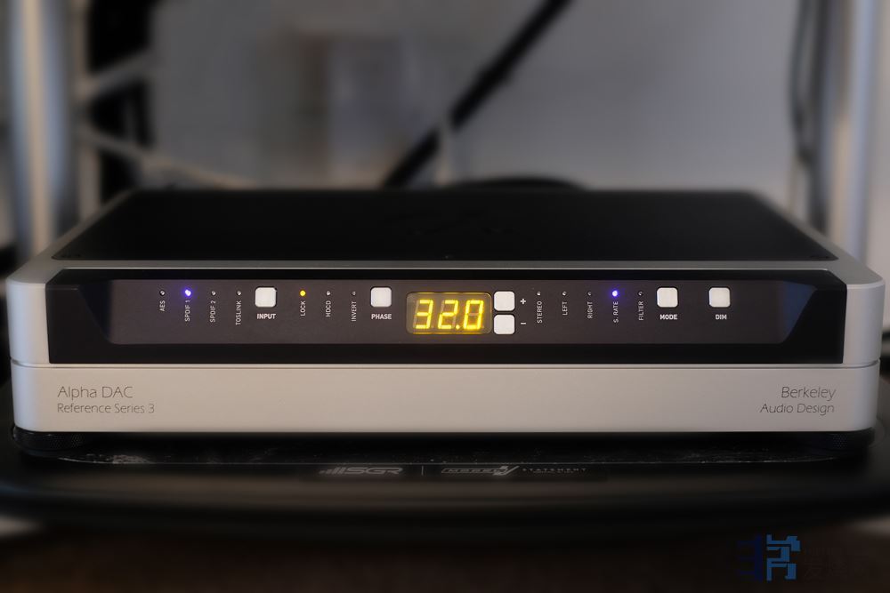

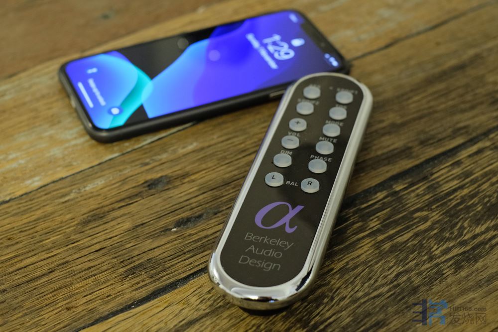

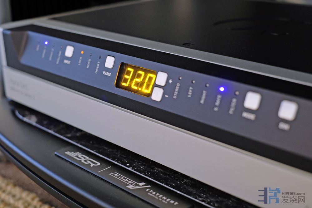

倾斜的前面板带有完善的按钮和中央信息显示屏。从左到右,我们有许多与通过方形金属按钮选择的输入相对应的小LED灯。另外三个LED灯通过其附带的方形按钮用于同步“锁定”、HDCD处理和相位转化。中央的三位数LED显示屏通知菜单导航状态,并通过相应的+/-方形按钮自动恢复输出电平(0至60dB)。Reference 3可以直接连接到功率放大器。如果为安全起见,关闭交流电源,音量输出电平会恢复为低“ 25”,然后可以通过遥控器轻松调节音量。另外五个LED分别表示立体声播放、左右声道用于平衡音量、采样率和滤波器。这些功能的组合通过侧面的“Mode”按钮和+/-按钮进行控制。最后,“Dim”按钮可控制显示屏的亮度。没有开/关按钮,因为Berkeley建议让Reference 3保持通电状态,以实现最佳性能。
除上述功能外,其他菜单选项还包括独立调节通道平衡(0.1dB步进)和通道增益(0.05dB步进)的能力。平衡的通用增益可通过两个最大值+ 18dBu(6.15Vrms)和+ 12dBu(3.1Vrms)的设置获得,推荐选择后者以获得最佳性能。Berkeley还默认将滤波器1插值滤波器作为推荐选项,以实现最佳声音效果,同时提供最小相位/最小预振铃滤波器2作为替代方案。过滤器1和2均提供16位和24位的替代选项。您可以尝试一下自己的心仪搭配。我更喜欢24位过滤器1的设置,该设置与Berkeley专家的建议相吻合。Reference 3具有MQA播放功能。MQA渲染(和HDCD处理)将自动进行,并通过中央状态窗口显示状态。请注意,作为渲染器,第一个MQA展开将需要通过播放软件(例如Roon)进行处理。
