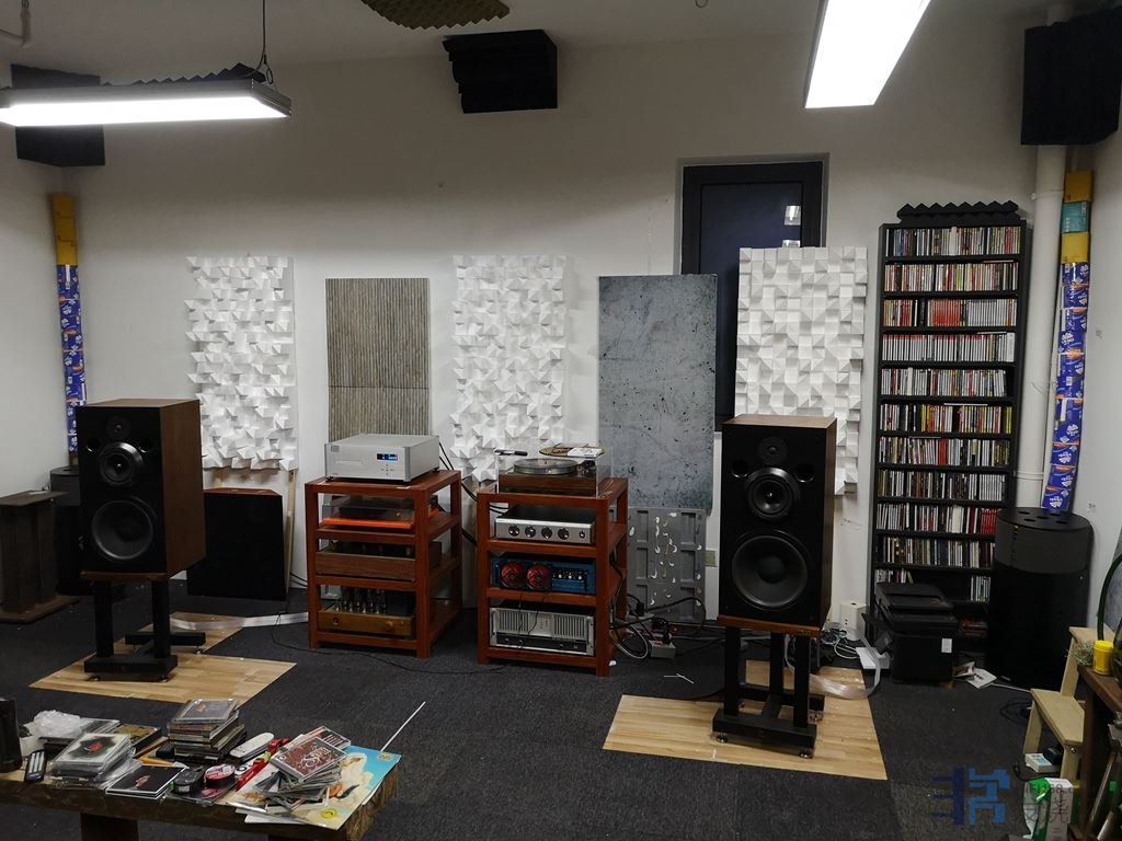

735170
(背墙)

吴先生这个场地非常地不对称,左侧墙有两个很深的飘窗,右侧墙缺了一大半(他用木丝板虚拟了一部分墙面)。我在实测环节发现这间屋子前墙左半边的某些低频频段要比右半边高出十几个dB。又由于空间没有吊顶,前墙与天花板的夹角有很明显的驻波。还有我要告诉大家一个残酷的现实,房间的共振模式在横轴(x轴)和纵轴(y轴)的不同位置是截然不同的。
735162
(前墙上段出于安全原因没有再加设模块)
举例来说,这个空间低频在60Hz和105Hz共振比较厉害,当我们去扫这两个频率的信号时,发现在y轴(房间高度)的下1/3区域和上1/3区域(接近天花板那段)的共振明显高于中间段。虽然那天带了不少声学模块,但有些模块由于比较重且不便于临时固定,出于安全考虑,在达到摆位要求的情况下就暂时没有放。基于这个空间的特殊声学特性,所以我在设置声学模块时也是遵循了靶向治疗的原则。这也就是为什么很多朋友照单全买声学道具,但实际用下来不是这里吸过头就是那里还不够的原因。

由于原先只听吴先生说工作室铺了地毯,所以建议他购买板车。不过很惊喜地发现原来地毯是一块块可以拿掉的,于是我拿走了需要移动的区域,我们一起把喇叭从板车上抬了下来,这样就可以做到毫米级摆位了。在摆位开始前,我们先把皇帝位往后移动了将近40cm,因为聆听距离实在有点短。聆听距离短会造成两只喇叭结像的焦点投射到皇帝位后面,这样结像定位就不明确了,有点像镜头跑焦。

很多找我做远程咨询的朋友都会习惯性地把空间尺寸告诉我,然后希望我把喇叭的间距告诉他们。说实话,这有点困难,因为我一直是靠听感来判断喇叭的间距而不是去算。喇叭间距涉及到音箱本身的扩散性及能量感还有两边侧墙的反射影响,当然,聆听距离跟两箱间距也是有关联的。
735165
(听音时将左侧墙的帘子放下)
这个空间实际试下来,左侧墙的两个飘窗对声音影响还是比较大的,所以我选择了把帘子放下虚拟侧墙的处理方法应对。右侧墙吴先生用的木丝板效果不错,这种木丝板密度相较我以前看到的要高些,但也不能多用。我拿了一块20*180cm的放在侧墙试了下还是感觉有点吸过头,所以不宜多用。

调整小结
*空间声学处理基本达到了8成,后期可以根据实际情况再做微调,因为系统目前播放大场面音乐时,低频探底及包围感还有些欠缺。吴先生打算再给右侧墙加一块木丝板,把虚拟侧墙加大,看看是否能找回点低频。
*吴先生也考虑将工作台顺时针转90度,这样可以让聆听距离很大程度拉长,有助于更低的低频波长走完。但这样有可能造成左右声道不平衡的新问题,但可以尝试。

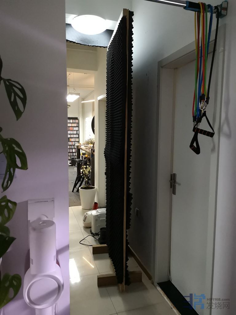

735303
(吴先生给工作室过道做的隔音门)
直到意外的机会搞到了这对西湖,不贵也不算便宜,让原来手头上所有的器材甚至线材全失效,完全推不动。换了器材又发现都得用平衡头的信号线。于是折腾了两年,把器材从入门宝达到专业功放都换了一遍,最后发现折腾这些器材、配件的钱远远超过音箱本身,真是买马不如配鞍多。
