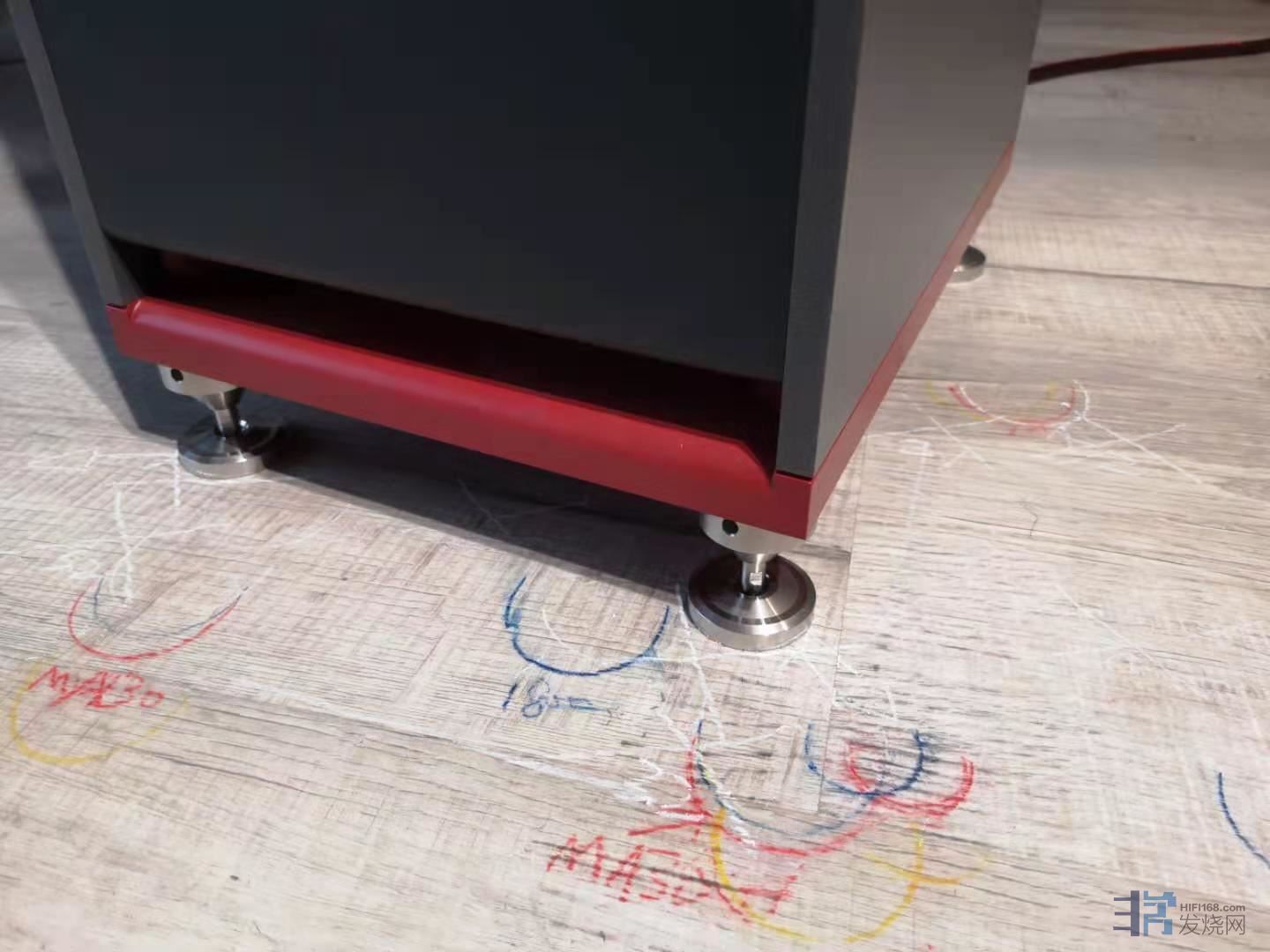

(瑞士精工——原配脚钉、垫片)

(原配垫片可以方便地拖动摆位)
