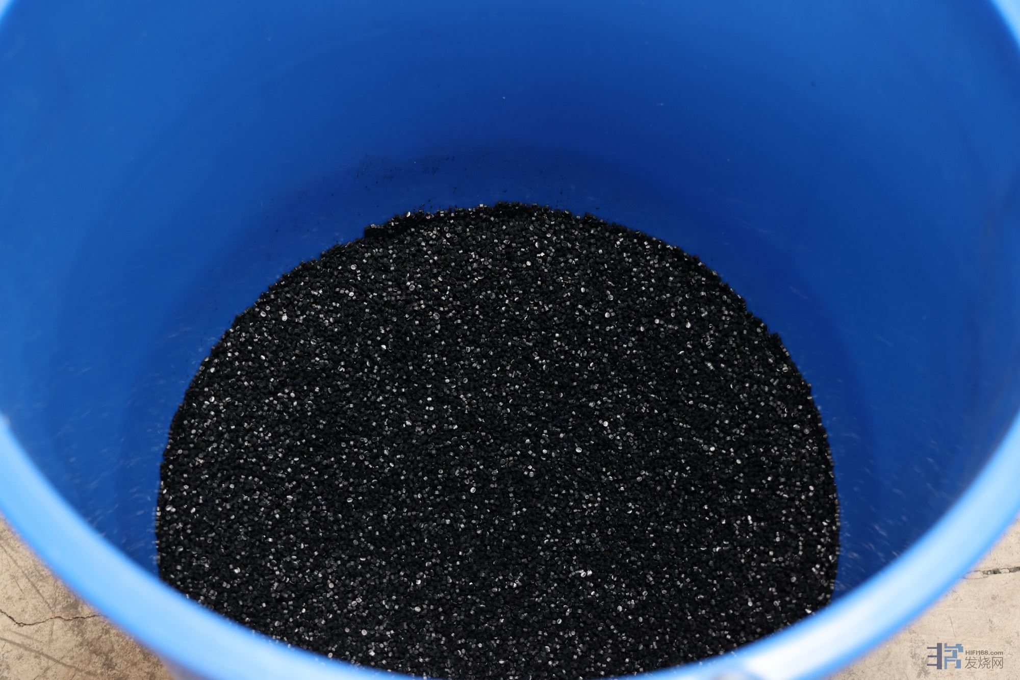

UHQLP技术经过多次试验后,决定采用这款美国进口的处女胶原料。
742823
这些塑料颗粒保持了黑胶唱片片基的平稳、平滑、均衡。
742822

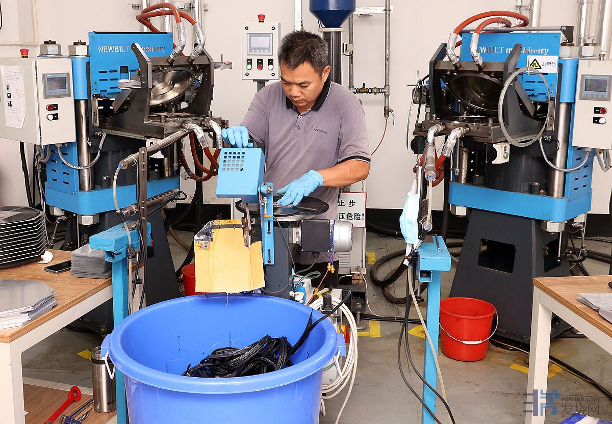

接着就进入到压碟车间了。
这里一共有两台德国进口的压碟机,可以两台同时开工压碟。一个班的产量大概是1000多张黑胶。
742888
左边银色的管子是给压碟机送热、送压力的,中间蓝色罐子连黑色管的就是黑胶原料送料机和处理机。送热的是蒸汽,送压力的是压缩空气。

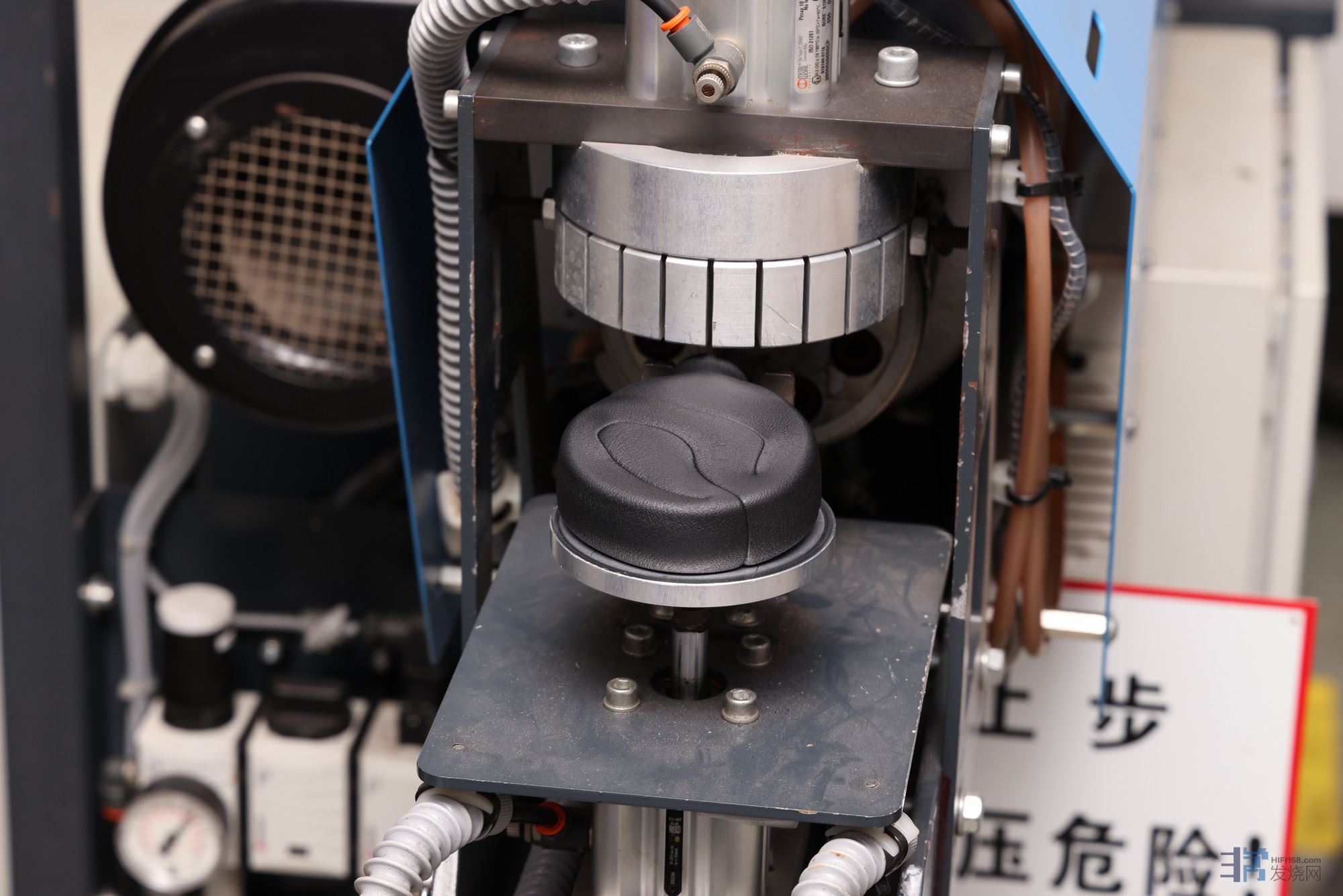

塑料原料处理机负责把之前看到的美国进口塑料颗粒经过除尘、除湿后,加温,融化成一个塑料泥团。
742882
出来的就是这样一个塑料泥团。
742883
特写!
742884

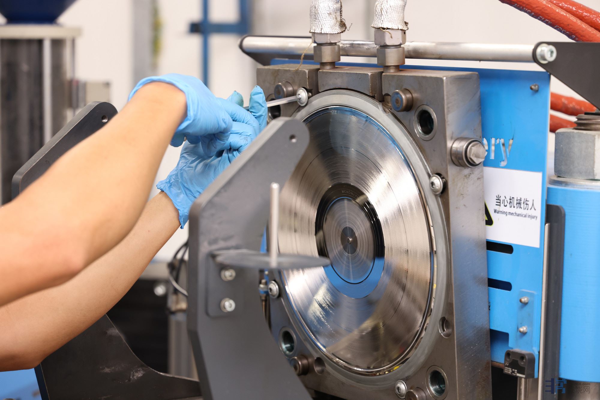

把母盘装上压碟机。
742893
套上盘圈,保证四周的平整。
742894
把盘圈装上固定螺丝。
742895

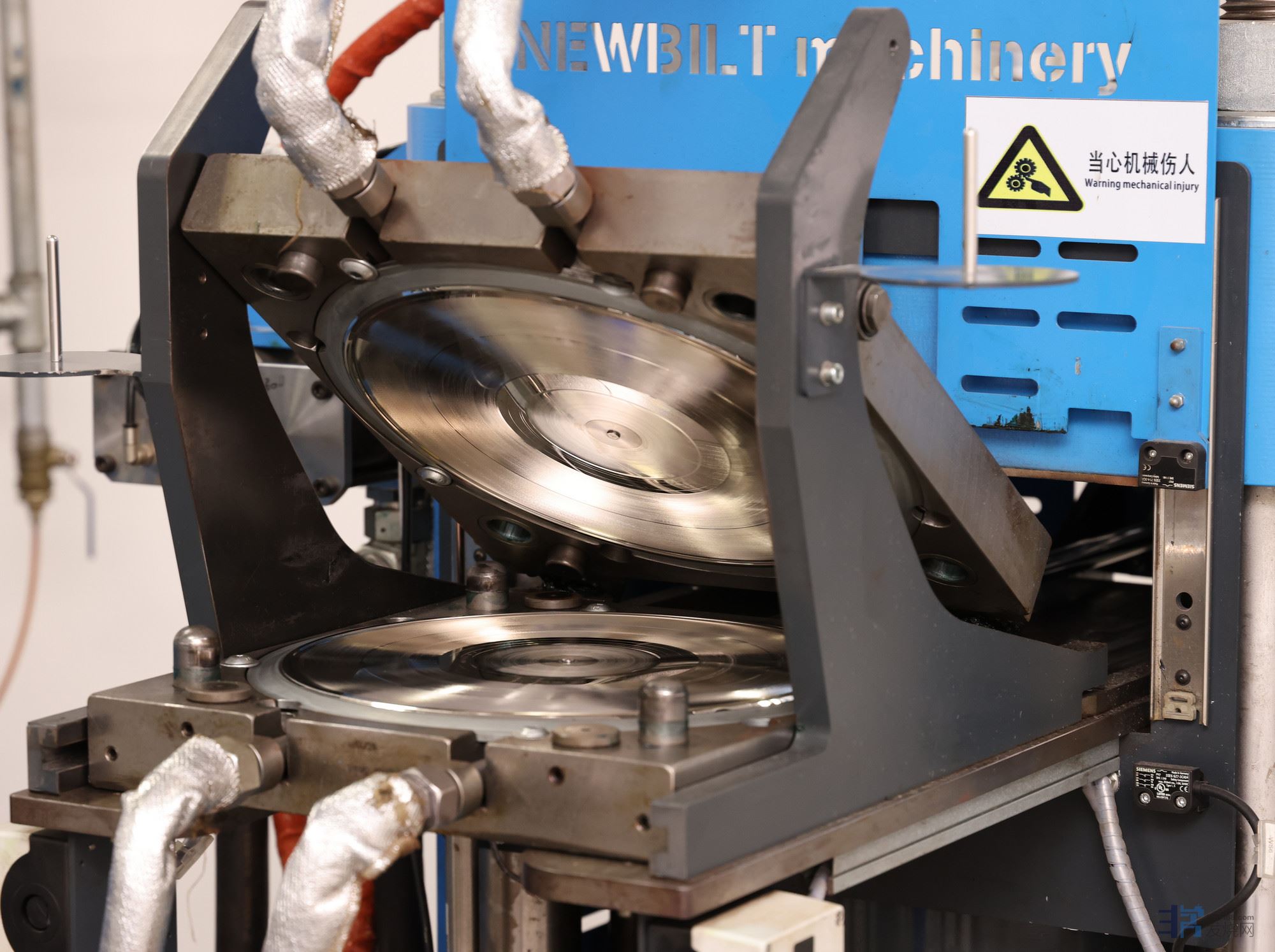

开始高温高压压碟。
742903
正在加热。
742904
压碟后要进行冷却。
742905
正在冷却中。
742906

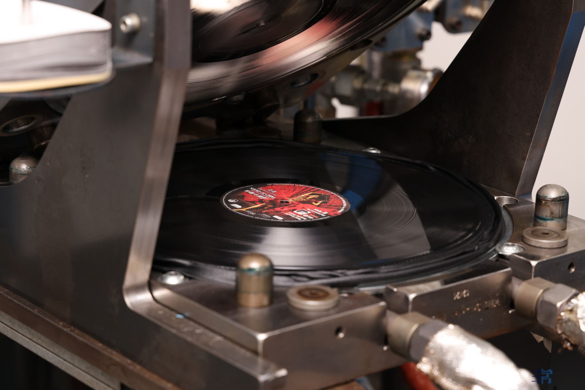

压碟成功!
742907
拿出压碟机,可以看到唱片还是软的,所以还要拿出来慢慢冷却。另外唱片有外溢出的胶边,接着就要处理。
742912
