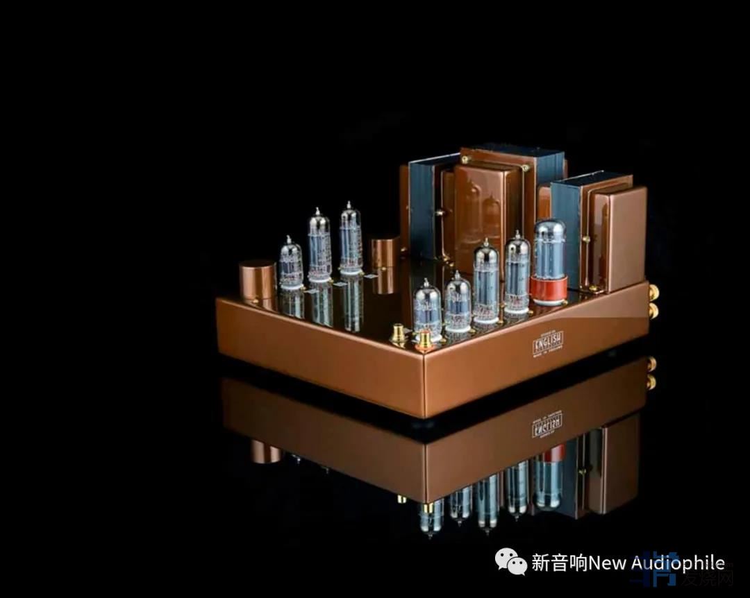

English Acoustics Stereo 21C 后级放大器实在是太漂亮了!试音的时候我曾拍下视频和图片来发朋友圈,朋友圈的发烧友几乎没有不为这部小巧精致的胆机外观所迷倒的,不止是机身做工和烤漆工艺, 也包括其动人的声音,透过被微信压缩的视频,很多的发烧友都能听出声音非常棒,尽管视频录制音响产品重播跟现场的声音还差很多,照片也拍不下实物之精美,这简直是一台法拉利级汽车烤漆工艺的电子管后级!English Acoustics 根据不同机身烤漆颜色为其设计了一个同色系的布包,而它的包装也非常独特,双层纸皮箱的四个角之间用四只彩色高密度泡沫角加固,内箱上下两片立体造型的高密度发泡棉严丝合缝的保护了这台机器,连包装都极其有创意,只是拆惯了大多机器包装的在取出布包的时候还是要注意上下不要颠倒,最好双手伸进发泡棉两端的空白处取出来再小心解开布包。

●它仍然采用与原版相同的 ECC83 放大管、EL84输出管和 GZ34 整流管,坚持使用英国制造商的手绕变压器和油纸电容,胆管的点对点布线搭棚连接。
●新机器相对原始版本有很多改进设计,包括更改后增益较小的输入级,因为原始型号诞生的时候还没有高电平输出的音源,机器还使用医疗级电源输入滤波器并提供在倾斜和振动情况下的断电保护。
●新款 English Acoustics Stereo 21C 上固定音箱线的原始螺丝和便宜的 RCA 插座早已不复存在,升级成更高品质的纯铜镀金接线柱与RCA插座。电源插座旁边增加一个数字时钟,可为用户提供胆管总小时的读数,增加原型号上缺少的中央电源开/关按钮。
●重新设计了电源变压器和音频输出变压器,以便电源在特定国家/地区的特定电压下运行,与原先版本相比,它的温度降低了20°C,对于音频变压器,重新设计以让它们在8欧姆上运行,因为这是现代和经典音箱最常见的阻抗,使得其在高音具有更平滑的滚降扩展低音性能,但仍然保持经典的声音,具有现代精确的传递感。
●变压器外壳是由铝锭 CNC 加工而成的,手工绕线精度更高更紧密,并且电源变压器中有一个热断路器,而不是原始型号中的100Ω 电阻器,预防过热破坏电路并保护变压器。
●在新机器在外观设计上重建:用铝锭 CNC 加工的机身外壳,工艺更精良边缘更为圆润,提供12款颜色涂装,工厂也接受专门定制的配色。
