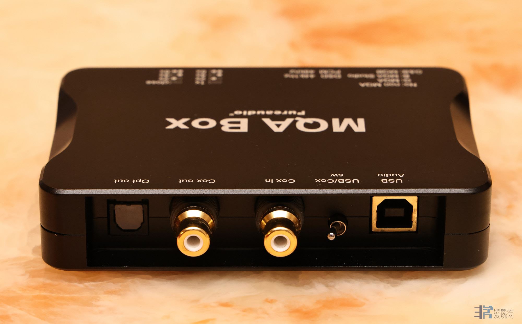

柏韵MQA BOX的端子(左到右):光纤输出,同轴输出,同轴输入,同轴/USB声卡模式选择,USB口输入。
如果是同轴连接,这个USB口就是供电口;如果是当USB声卡用,这个口就连接电脑或者数播。
753367

同轴输出,意味着最高只能到176.4,应该要有352.8的输出口才对。

请留意看E版是美图,在输出的选择有开关,可以选择 同轴输出(最高176.4),也可以选择 USB输出(最高352.8),
适随君便

“MQA Box更支持USB audio的原生Native DSD格式,并可以Dop模式封装到同轴/光纤输出到外部DAC解码器。”这是厂家淘宝店的说明,我的理解是MQA box的USB只有输入功能,没有输出。

MQA Box的同轴输出是支持352.8khz的,只是目前支持这个高格式同轴的DAC极少。
