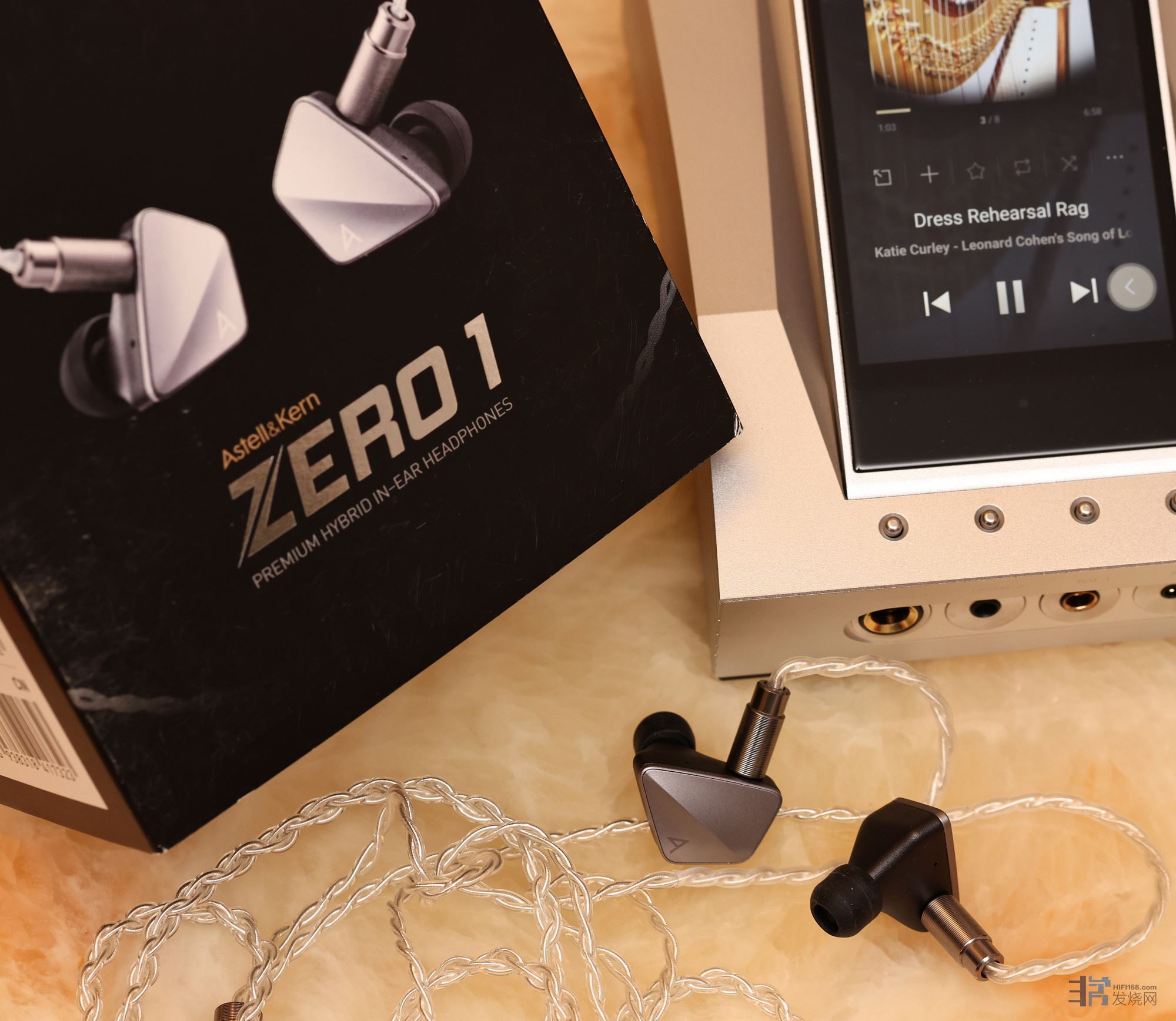

测评CA1000的耳机我首先是借来Astell&Kern在去年年底发布的最新款耳塞——ZERO1,这是Astell&Kern首款自行设计研发、制作的耳塞。
之前AK也出过耳塞,都是和别的耳机牌子合作的。
753791
ZERO1是混合单元设计,采用1动圈负责低音+2动铁负责中音+1平板负责高音的单元配置,其中动圈是5.6mm单元,Astell&Kern应该是第一个采用这样配置的厂家。
耳机在日本人手制作,目前售价是5500元左右。
753792

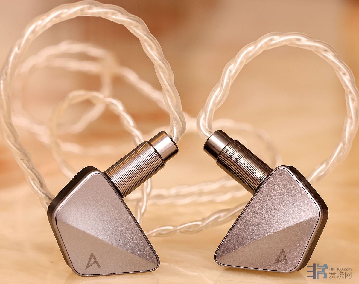

ZERO1在外观设计上完全延续Astell&Kern标志性的“光影”设计语言,同样是棱角分明的CNC加工铝合金耳机外壳。
ZERO1的阻抗是16欧,灵敏度 96dB/mW,非常容易推动。
753796
ZERO1标配3.5mm的四芯无氧铜镀银耳机线,另选配的有4.4的平衡耳机线。
753793
搭配ZERO1试听CA1000,基本出厂设置,关闭均衡等等功能,使用中增益,大概100左右已经有足够声压。
这个搭配的声音层次分明,丰满有力,细节丰富,中、高、低三个频段都自然开阔,质感突出、鲜明,想不到CA1000搭配这个5000级别的耳塞都有这样满意的效果。
753795
ZERO1还提供4.4平衡线的另购,定价是999元,线的材质都是四芯无氧铜镀银。
753826
用ZERO1的平衡来接CA1000后,声压首先变大了,音量调到92附件就和非平衡的100多一样了。
而且,低频更加丰满有力,下潜更深,人声更加有灵气,更加栩栩如生,高频的细节、空气感更出色,证明CA1000的平衡推动非常厉害!
753827

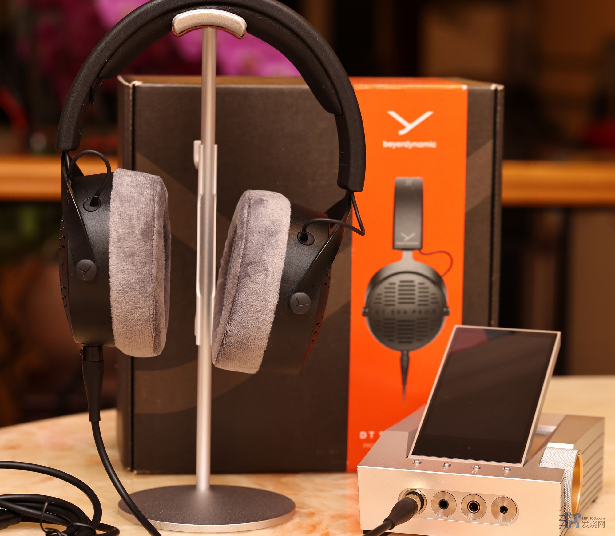

DT 900 PRO X是拜雅动力去年10月左右推出的最新款开放式监听耳机,统一定价2299元,原装德国制造,这属于非常平易近人的售价。
对应的密闭式型号是DT 700 RPO X。
开放式适合在家、空旷室外使用,密闭式适合在图书馆等需要安静的地方。
753882

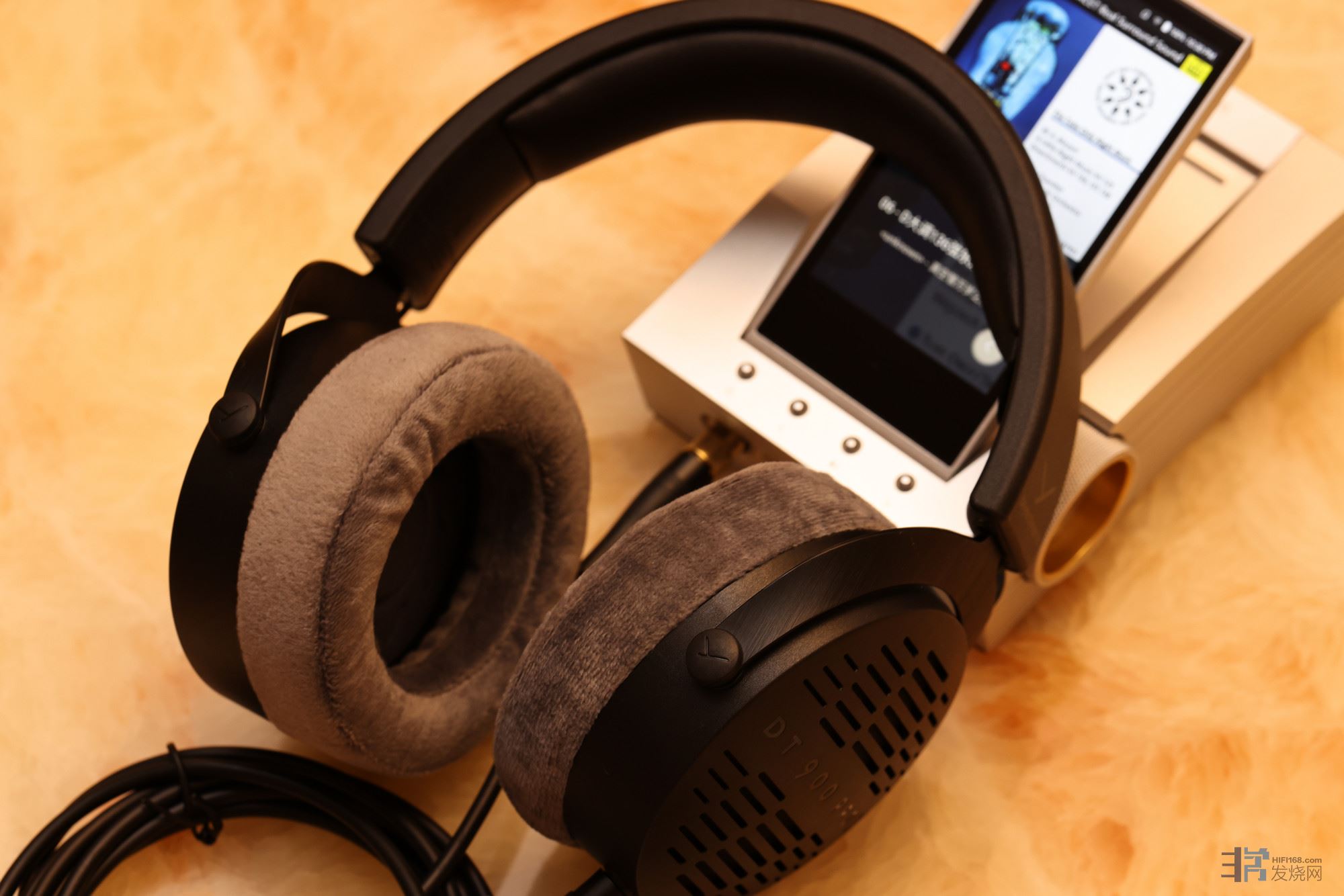

900 RRO X采用了beyerdynamic全新的STELLAR.45自研单元,该单元采用磁通量极高的钕磁铁作为磁芯,搭配镀铜铝制音圈和全新开发的三层复合振膜,进一步优化驱动效率。
753883

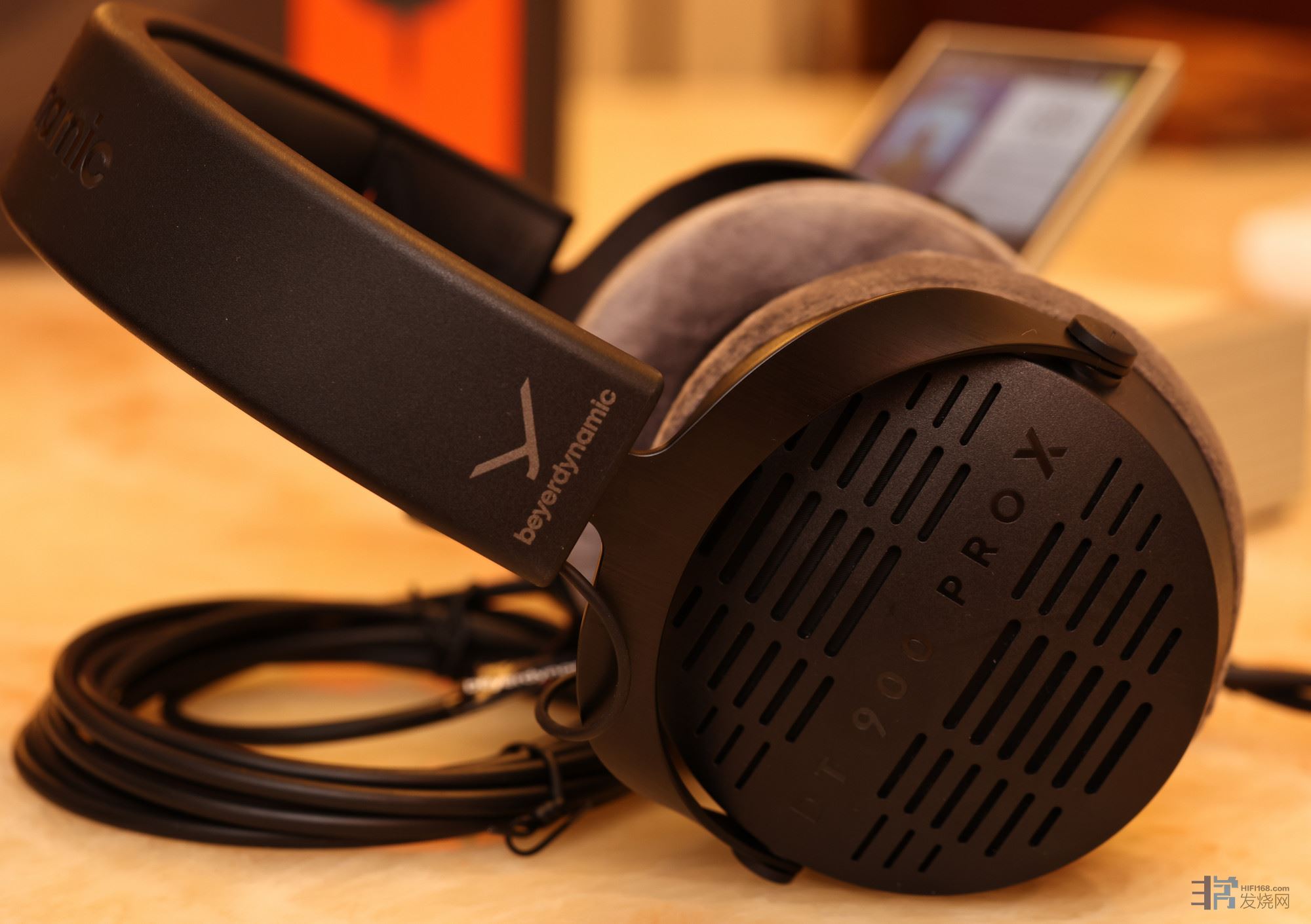

DT900 PRO X采用开放式结构,磨砂硬塑料头梁,黑色铝质耳罩框架,搭配灰色天鹅绒耳罩。
753884
DT900 PRO X原配的都是非平衡耳机线,3.5和6.35mm各一条。
DT900 PRO X的阻抗是48欧姆,属于低阻耳机,容易推动,灵敏度114dB,频响范围:5-40000Hz,重量:350g。
753885
试听900PRO X使用了6.5mm耳机线,中增益,其他出厂设置,发现这个搭配的舞台空间感更加宽阔出色,声音的形体感更突出。
这个搭配的声音高频光辉灿烂,中频密度也有不错的表现,低频和ZERO1的感觉不相伯仲。
DT 900PRO X是监听耳机,可以基本看到CA1000的声音取向,就是声音透明有质感,三段平衡,音乐味行云流水。
虽然900 PRO X才2000多元售价,但搭配出来的声音非常好听,这说明了高端的食材(播放器)往往只需要最简单的烹饪方式(耳机)。
753886

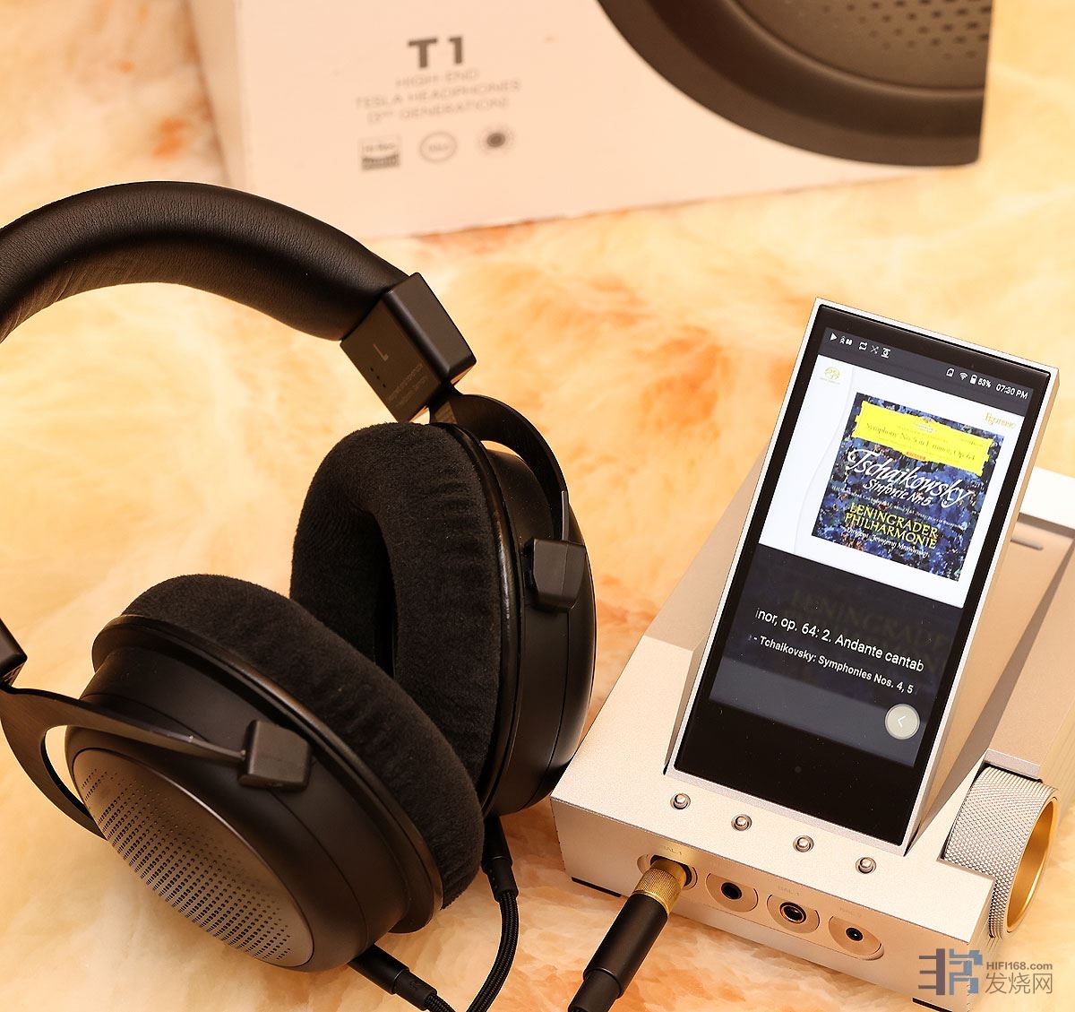

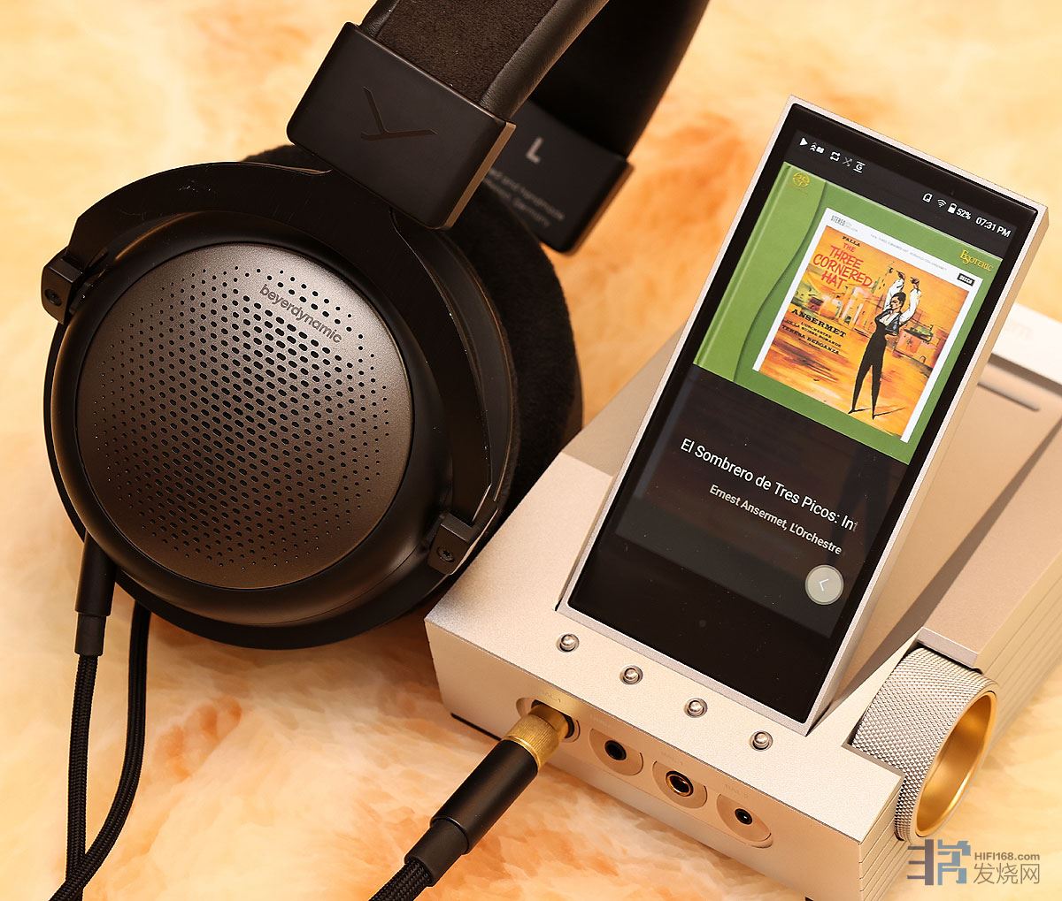

接着就是搭配拜雅动力的旗舰耳机T1三代了,官方定价是8500多元,目前在京东旗舰店优惠价是6500+,这个价钱可以买到德国手工制作的拜雅动力旗舰,真是非常幸福了。
T1三代是开放式设计,对应的的密闭型号是T5三代。
753938
T1搭载了第三代的大动圈特斯拉单元,全新特斯拉单元通过超高通磁量、低阻抗、高灵敏度的融合设计,令驱动门槛大为降低。
前两代的T1都是600欧超高阻抗,第三代T1破天荒一跃改为32欧,手机都可以推得动。
T1三代依然保持倾斜单元放置,拥有自然的声场包围感。
753939
T1三代以不锈钢和阳极氧化铝材质构成头梁内部骨架,再裹上欧缔兰合成革。
频宽是5到5万,符合Hi Res高清音乐标准,灵敏度100 。
753940
耳机腔体采用高精准蚀刻孔不锈钢外壳,搭配拜雅定制的7N高纯度OCC单晶铜耳机线,标配3.5mm耳机口,配6.35mm转接头。
753941
搭配CA1000依然是中增益,其他出厂配置,大概110左右就有足够声压。
CA1000搭配T1三代的声音比较厚润温暖,音色浓郁,有包围感,高频比较刻制柔和,毫不刺耳,听弦乐非常顺滑饱满;钢琴颗粒感有力圆润。
中频依然是温润多汁,低频扎实而丰满,结像感、立体感、定位感都让人满意。这次由于时间关系,没有为T1三代搭配平衡线,相信搭配平衡线后,T1三代的表现会更加优秀。
753942

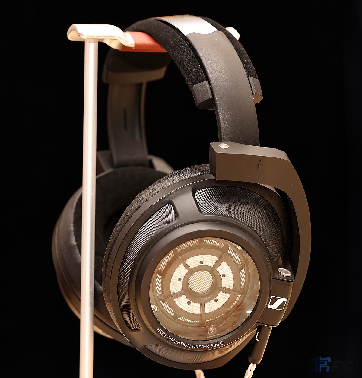

最后为CA1000搭配的就是和CA1000门当户对的森海塞尔HD 820,820是目前森海量产家族中的旗舰型号,目前京东旗舰店优惠售价1.5万元。
754142

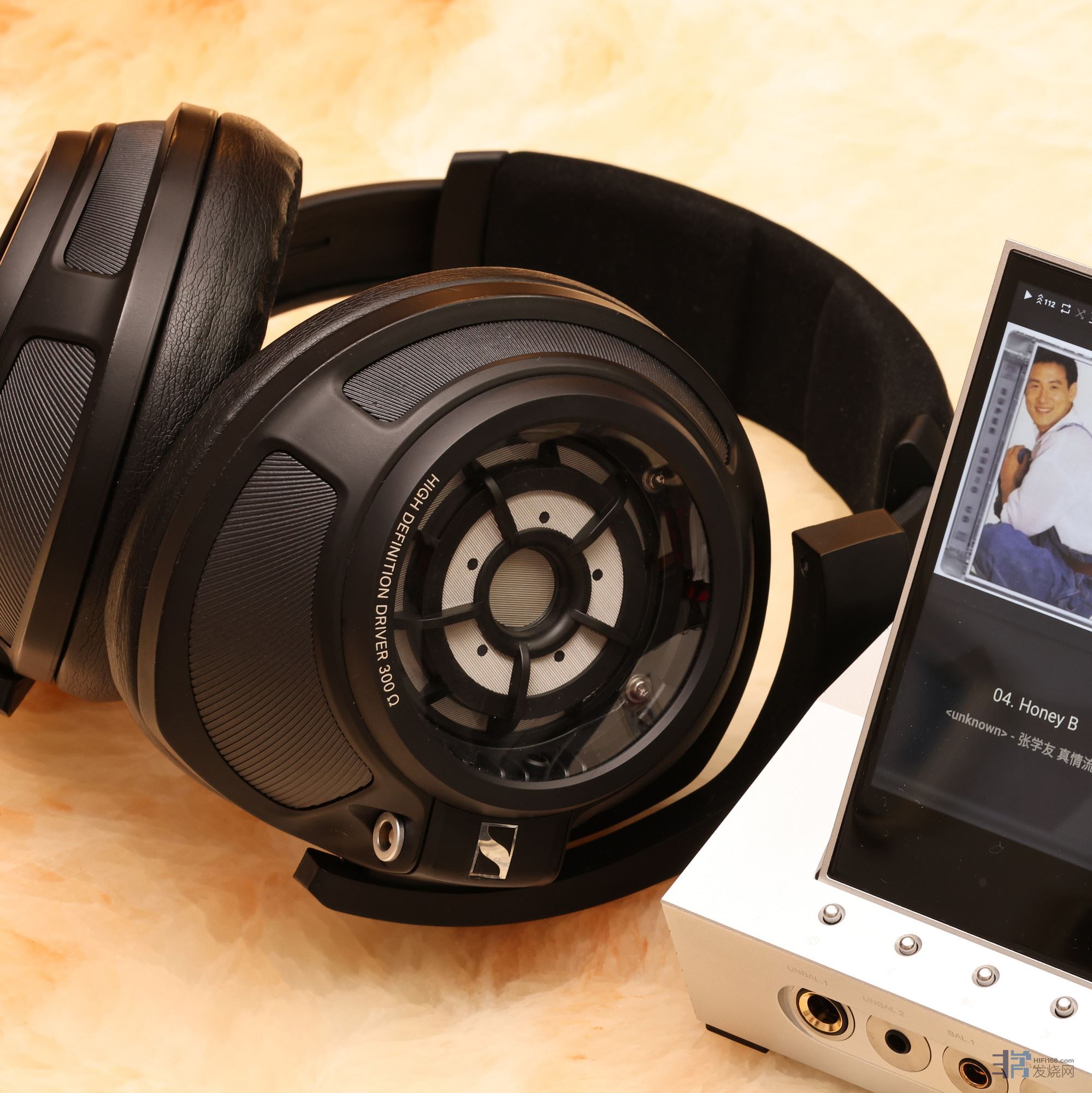

HD820是密闭型耳机,一般旗舰级的耳机都是采用开放式设计,因为开放式有先天优势,声音最自然、声场最大且最工整。
但开放式耳机隔音差,外界噪声可以进入耳朵;漏音也多,影响他人。
HD820通过多项特别设计,让自己密闭型耳机也拥有开放式耳机的优点,双剑合璧!
754114
HD 820原配有两条耳机线,分别是6.35毫米单端,4.4毫米平衡连接。
HD820属于高阻设计,300欧,灵敏度103,频宽12 - 43800 Hz。

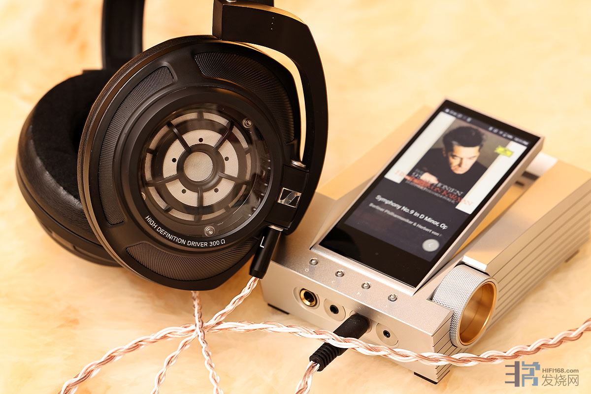

玩耳机的朋友都喜欢一回来就升级线材,我试听时搭配了泽锋(zephone)黑龙王8芯4.4平衡发烧耳机线,它采用7N单晶铜编织,1.5米淘宝售价4699元。
泽锋是受到很多业内人士肯定的升级线品牌,齐豫等歌星都是它的用户。
754143
我用高增益输出(没有用最高的超高增益)大概115位置已经有足够的声压。接上820的CA1000终于放开手脚,如鱼得水,声音非常美轮美奂,赏心悦目,富丽堂皇,任何优美的形容词都可以用上。
高频通透活泼有灵气,细节异常丰富,一尘不染,中频有力饱满,密度充足,低频行云流水,重如泰山!
CA1000搭配820这个组合的声音就是HIFI的标准,音乐都是那么畅快淋漓,让人手舞足蹈!
754144
