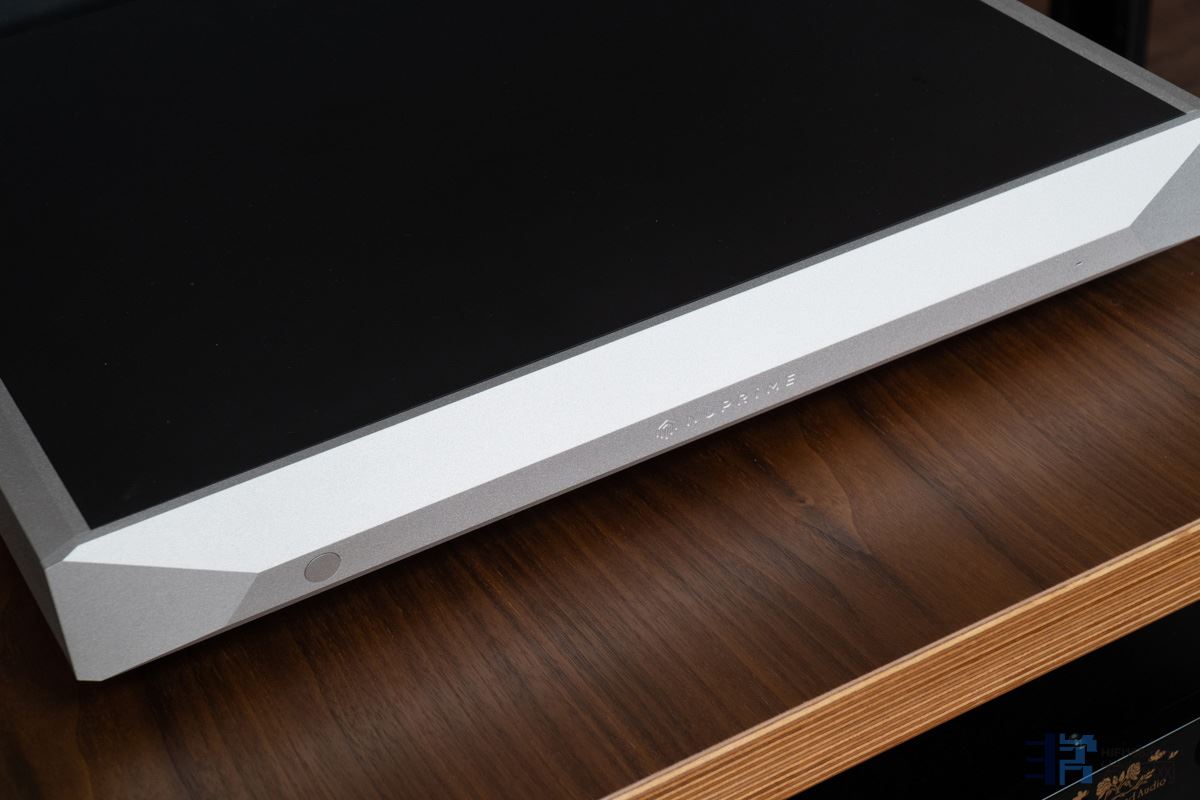

(以下简称EVO STA)从外型上看起来和大哥 Evolution One(以下简称 EVO One)一模一样,机箱同样也有银色和黑色两种选择。虽然外观相同,但 EVO STA 并非只是把两部EVO One 精简浓缩在同一个机箱里而已,而是加入了一个突破性的新技术,称之为 ODC 技术,可以让THD+N 总谐波失真大幅降低,解决传统上 D 类放大失真较高的缺陷。有多低?在输出 5 瓦(1kHz)的情况下失真不到 0.0025 %,输出 50瓦时失真不到0.007 %,甚至到了100 瓦时失真只有0.01 %,比EVO One 低了许多,规格非常优异。虽然极低失真未必能和所谓的好声音直接划上等号,但至少表示 EVO STA 已具备了「高传真」回放的最基本条件。重点是,EVO STA 的输出功率可是一点都不低,它在 8 奥姆负载下可提供 230 瓦连续输出功率,只比 EVO One 10瓦,4 奥姆负载时为 310 瓦,这样的驱动力面对大多数喇叭都显得游刃有余。

虽然是立体声机种,但基本上仍维持着双单声道架构。EVO STA 机箱内部分成三大区块:电源和左、右放大电路。电源部分占了最大的面积,几乎是半个机箱。EVO STA Evolution One 同样采用线性电源供电,内部搭载订制的薄型环形变压器,容量为 550 瓦,可提供噪讯极低的充足电源,滤波电容总容值则达到 52,000 uf。为确保供电更无阻碍,EVO STA 整个电源路径上的供电线接点全面采用可耐受 40A 电流的接线端子,可将接触阻抗降至最低,有利于瞬间电流的提供,让动态更为凌厉。除此之外,对于放大电路的供电是直接透过电路板的厚铜箔,而不是由线缆供电,也是为了将电源传输最大化而做的特别设计。
754381
电路上 EVO STA 仍采用 NuPrime 自家设计的混合式 D 类放大技术,可兼具 A 类的线性、低失真,以及 D 类高功率、高效率的优点。参考波取样频率高达 650 kHz,高于一般的 D 类放大电路,则有利于提高声音的分辨率、细致度与质感。不过 EVO STA 有一个地方和 EVO One 不一样,就是EVO STA 并未继续采用过去所标榜的 1MΩ 输入阻抗,而改为普遍的 47kΩ
接口部分,EVOSTA 提供XLR RCA 输入各一组,需透过端子旁的摇头开关做切换。输入电压可兼容 110V 220V,但也同样必须从 AC 电源座旁的开关进行切换,首次插电开机的时候需确认是否在正确档位,以免早成损坏。除此之外,EVO STA 亦备有trigger 输入和输出插孔各一组,便于和 trigger 触发装置连动开 / 关机,使用上更为便利。
