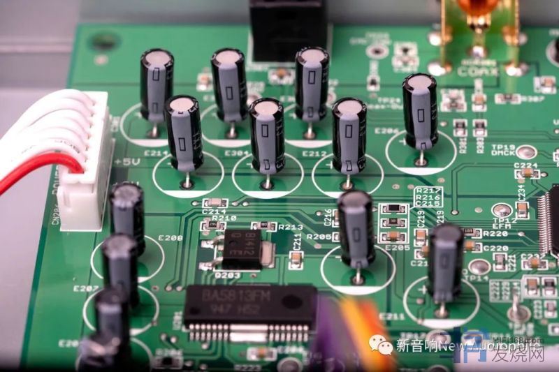

DA5解码器使用ESS的32位兼容超流DAC ES9018K2M用于将数模转换,确保有优秀的分离度和动态范围,不仅可以真实地再现舞台的展开,而且可以再现深度。此外,高质量的信号通过独特的全平衡电路进行处理和传输,从而获得清新的音乐再现声音。该数字滤波器可以在抑制振铃的同时,在高频率范围内的具有优良频率特性的平面和具有自然衰减特性的脉冲之间进行切换。
现在很多解码都使用ES 9038了,那么ES9018K2M芯片过时了吗?当然不会,对于CD的数模转换绰绰有余,就像数码相机不少高像素机型都有了,但在高感与动态与和画质还是已经出现了十多年的2400万像素机型更为均衡因此在产的很多全画幅机型都是用2400万像素,已经成了标准,问题是高像素机型大多摄影玩家99%的题材都用不上,买高像素机对他们来说就是浪费。如何物尽其用才是厂家技术能力的体现,C.E.C通过自家独创的全平衡线路,做到这个芯片理论上最好的动态和细节再生能力。
755204
DA5解码器不仅可以如实地将CD传输中传输的数字信号转换为模拟信号,而且还支持PCM 384kHz和DSD256 / 11.2MHz的本地回放,从而确保了足够的USB-DAC规格。
另外,耳机输出和数字音量调节功能扩大了使用范围,大大方便了用户的需求,通过数字音量:调节功能可以在数字域中更改模拟输出电平,可以在-99dB至0dB的范围内调节音量,同时保持高质量的声音,DA5解码器可以直接接到后级放大器与有源音箱,并且每次开关机机器会记住之前设置的输出电平。DA5解码器除了通用RCA端子外,模拟输出还具有平衡XLR端子,建议平衡XLR连接,以充分利用本机的平衡电路。
