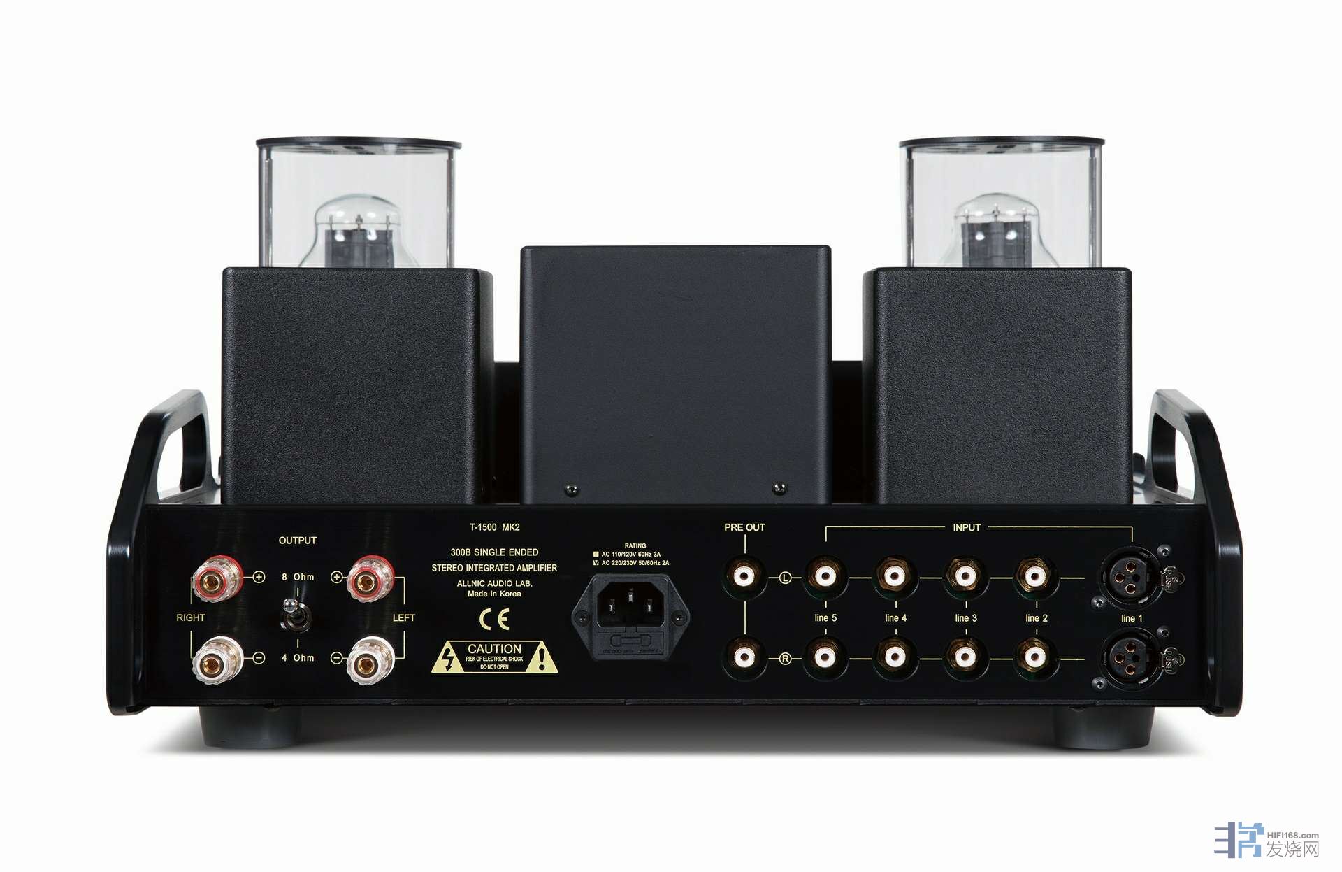

在机箱的上面,是该品牌的另一个特征元素,符合人体工程学的手柄。电源开关在功放的右侧。后面板上有一组RCA单端前级输出,四组单端RCA输入和组平衡XLR输入。这是一台单端放大器,所以平衡输入只是为了方便连接。喇叭线端子之间有一个拨杆开关,用于选择4和8Ω的输出抽头。根据用家的要求,可以订购买带有16Ω抽头的放大器。
