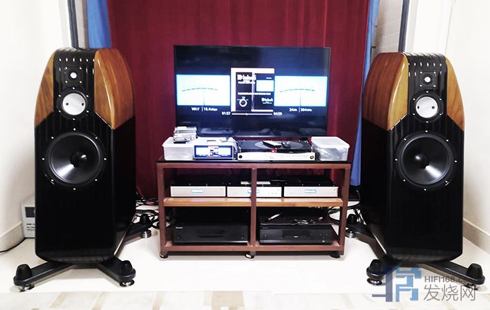

755996超级大肥婆-树脂倒模箱体-ETON13寸低音+陶瓷中音+陶瓷高音大一寸C30-24/192KHZ全数字分频+三台AK4499解码器+六台单声道甲类功放-每台功放直接推一只喇叭
附件: 超级卡玛大肥婆 3.jpg
附件: 超级卡玛大肥婆 2.jpg

超级大肥婆的故事:(1)这几年,看到身边的朋友做的中型落地箱不计其数,方案千奇百怪,钱没有少花。总是觉得不得要领,外观和音响效果都欠把火候。我本身是不缺音箱听的,但心中有口气:把最常见的中型三分频落地箱音响效果和外观都做到极致,会是什么样的音箱,能不能为大家起到抛砖引玉的作用。因此选中高仿卡玛大肥婆的方案

超级大肥婆的故事(2):国际超级发烧音箱的品牌很多,售价过百万的音箱不下十几种,唯有卡玛Kharma Exquisite Classique(俗称卡玛大肥婆)给我有一见钟情,念念不忘的感觉。从去年十月开始,查询卡玛大肥婆的资料,了解它的的内部结构和制作工艺。根据大肥婆的结构特点,决定采用3CM厚度的中密度奥松板,外表做钢琴漆。设计自己的超级大肥婆,绘制图纸几十张。询问过几家自己熟悉的定制音箱厂家,不是缺少 所需的3CM奥松板原材料就是制作工艺难度太大望而却步。几个月的策划无法进一步推进。
malaiyun - 2022/5/11 20:11:00
超级大肥婆的故事(3):正当因为没有厂家制作音箱箱体陷入绝境时三月份,发烧友朋友告诉我在咸鱼上有人在卖高仿大肥婆的音箱箱体,我喜出望外,立即约朋友第二天赶到位于博罗销售厂家。在厂家看到我朝思暮想的大肥婆,而且是超级大肥婆,为什么讲是超级大肥婆?卡玛Kharma Exquisite Classique是采用高密度板拼接制作而成的,而超级大肥婆是采用不饱和树脂倒模做成的,整个箱体是一体的,强度比原装的大肥婆还要高许多。试听中无论多大声压,箱体都纹丝不动。上边两侧的黑胡桃木,粗大的脚架 巨大的脚钉,倒相孔和接线盒都是按照卡玛原装尺寸制作的。每只音箱重达160KG,真是让我喜出望外,二万五千的价钱绝对物有所值。这是博罗厂家几年前是做了几对树脂倒模箱体,用于朋友之间的交流,并没有在市面上销售。我见到的这一对是最后一对,由于制作模具已经损坏,这一对也是绝版的一对。大喜之下立即付款,叫货拉拉运回家中。
malaiyun - 2022/5/11 21:39:13
超级大肥婆的故事(4):运回超级大肥婆箱体,几位熟悉的发烧友纷纷致电我:什么时间可以开声迎客?我以多年DIY的经验,知道从音箱箱体到可以开声迎客还有许多工作要做。虽然我已经未雨绸缪,准备好了所需的中音陶瓷喇叭和低音ETON十三寸喇叭(由于疫情,市面上已经断货很久),在购买高音钻石喇叭时遇到麻烦,老款的DB25钻石高音一万五/只,市面上缺货,买不到。新款的BD25钻石高音要价高达二万一/只,实在难以接受这么高昂的价钱。无奈之下转向选择陶瓷高音,发现爱卡顿新款的C30大一寸陶瓷高音失真很低,和钻石高音有一拼。于是立马下单艾卡顿 C30-6-358陶瓷振膜钕磁钛音圈1.2寸高音喇叭二只,六千一百元,比较钻石高音省了不少钱。喇叭配齐了,可以讲大局已定。但是实际试装时发现高音喇叭面板采用氧化发黑工艺,效果和黑色钢琴漆有较大差距,又对高音喇叭面板加喷多道黑色喷漆,才达到与钢琴漆接近的外观效果。修复部分有偏差的喇叭安装孔位,配齐镀金的安装螺丝,配备专门的脚钉垫,制作专用的十二条喇叭线,一转眼一个月的时间过去了。
malaiyun - 2022/5/11 21:51:54
超级大肥婆的故事(5):经过一个多月的努力工作,超级大肥婆终于完成安装,下面是测试,调整分频曲线,试听;再调整,再试听。。。。。由于我采用数字电子分音,免去了制作功率分频器之苦和不菲的费用。现在超级大肥婆已经渐入佳境,可以开声迎客了:D :D :D

malaiyun - 2022/5/24 6:55:03
昨天将超级大肥婆音箱脚上的万向轮换成脚钉,对于每只有170公斤的箱体更换脚钉是一件很费力的事情。在出了一身汗后终于换好了。再微调了部分电分参数,开始了试听的第二阶段。
