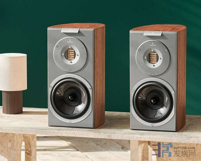

R1 Arrete极点是一款2路2单元低音反射扬声器。前面板顶部有一个R Arrete AMT气动高音单元,下方有一个 6英寸碳纤维中低音单元,低音反射端口位于背面。接线柱为单线(无bi-wire双线分音),箱体由高密度的HDF材料制成。从上面看,侧面呈弧形并向后逐渐变细,旨在减少内部驻波。
标称阻抗为 8 欧姆,灵敏度为 87 dB,频率响应特性(-6 dB)为 38 Hz至53 kHz。显然,因为AMT气动高音所以高频延伸达到了53kHz,令人惊叹。分频点为2.9kHz,可处理放大器功率为200W。箱体宽19.6厘米,高37厘米,深29厘米。

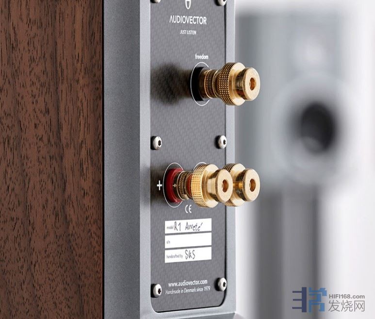

自由接地概念(FGC. Freedom Grounding Concept)和低温冷冻处理、自然晶体结构技术(NCS. Natural Crystal Structure),最初在R8 极点 中采用,随后技术下移到R6、R3和R1 的极点 型号。
自由接地技术,是将喇叭单元的框体通过专用电缆,将漏出的微弱电流移动到大地的技术,具有专用端子。我和访问过韩国的 Mads在 Sorishop 清潭店对这种接地技术进行了 AB 对比测试。
