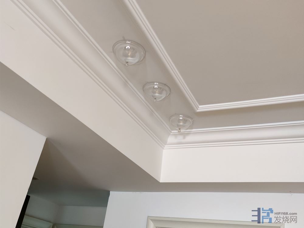

首要问题是把未来会产生共振出声的东西去了,也就是上图中灯具上的玻璃管子,它要共振会发出高频声的。但自己都没想到最后还是有幺蛾子,后面再说。其次就是装窗帘,这是个非常好的高频吸收材料。不过,媳妇儿为了省钱选择了很薄的,把我气得够呛。后面把另一间屋的移过来,弄成双层,这样效果好很多(窗帘越厚,对中频吸音效果越好,单层薄的只能吸高频),双层当然更好了。

另一个重要的道具忘记了,就是这个书柜,不带玻璃柜门的。搬到听音室后,声音瞬间安定了不少。为什么要放这里呢,请看上面,俺放了一堆的CD那里。那里的吊顶里面龙骨没有固定好,结果低频一出来,就会滋滋的响,烦死人。找到原因后,自己把灯拆开来,在里面塞了很多的吸音海绵,没毛用。后面又用CD顶着(花费CD共200张,全是进口的正版,至少1万多),还塞了一套小人书进去,48本的三国演义,才算勉强解决了问题。虽然也还有,但轻微多了。装修的师傅没固定好,后面整死人。

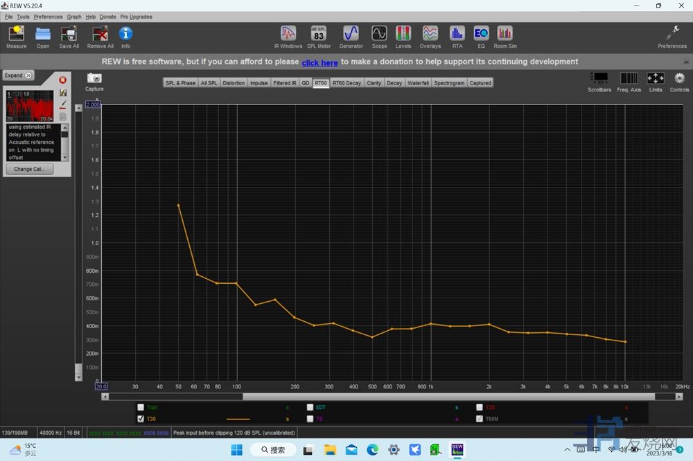

最终通过摆位后的音箱在皇帝位(其实也不算,延长线太短了)测得的初步调整后的房间混响如图:
772439

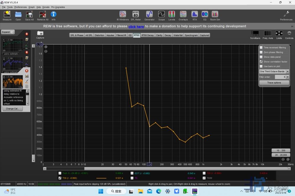

中期的处理
初步处理和调整后的房间混响似乎问题不大,除了120Hz以下混响时间猛增外,比我预期值多了近一倍的混响(50Hz有超过1.2秒了,当时还不知道,是后面学习的结果)。125Hz处的混响时间在600ms,超过200Hz后混响就稳定到了400ms这样。高频的混响也在300ms左右。
772605

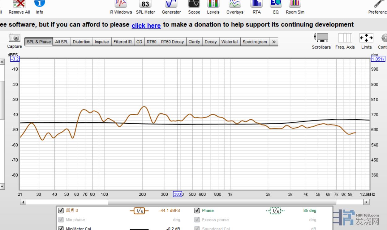

但房间频响的问题却很多,我用手绘了一下自己比较理想的房间频响。主要是在低频段,40Hz比正常值少了10db左右,80Hz又突起5db出来,然后120Hz又一个5db凹坑,200Hz起码又突出了5db以上,350Hz又一个5db坑。总之,还是不行。
772606
于是开始找原因,群里有人认为走廊那里是罪魁祸首,我也认为是。于是到材料市场上买了一块1.6cm的板按尺寸加工了下,装上了门把手,把那里给堵上了。居然还不算难看,就是每次移动都很麻烦。
772607
声音改善很明显,不过不是在低频,而是在中频段。感觉人声要清晰和干净了,声染也小了。我猜是200Hz和350Hz那里突起和坑没有了。于是算了下尺寸,200Hz的声波长度为1.72米,350hz为0.99米,刚好是走廊的尺寸。很显然,房间频响在相应频段突起和坑就是走廊带来的。当然,低频也好了一点(那么大一块板,吸低频的利器啊),但还是不足。
赶紧又算了一下,40Hz刚好对应8.6米,而我的房间宽度是4.3米。原因一下子就找到了,驻波导致40Hz和80Hz和120Hz有问题。于是继续在墙边堆箱子,希望把这个尺寸打乱掉。

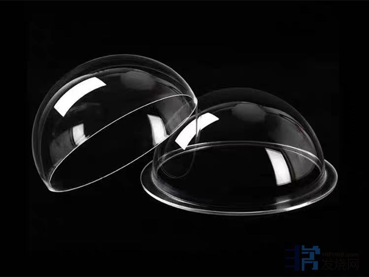

感觉天花板是个事,因此自己就开始动心思想在天花板上动点手脚。不过昂贵的扩散板或吸音绵之类的没看上,俺看上这个了。
772645
感觉它应该可以扩散中高频吧,毕竟是圆的呢,前面还可以加上钮啥的。然后我就买了一些,到手后急不可耐的贴上了天花板上去。
772646
当然,这张是过程图,实际肯定不止贴这么多,差不多贴了两个半圈,用小的贴上面,用大的贴边上。贴上后,刚好那天蚂蚁博士要过来,就顺便开了声试了试。
结果不出意外的话,是一定要出意外的。中频马上凹下去一片,人声变得干巴巴的了。当然,一开始还没有往上面想,以为是哪里出了问题。直到第二天我搬梯子上去用手一摸,马上发现问题了。这玩意吸中频,而且是狂吸那种,一只可能没啥,一堆的话,结果就呵呵了。赶紧取了下来,然后感觉就回来了。
总之,现在咱窗台上就放了这么一堆(更多的在外面窗台上),谁要的话,可以找咱,免费送,你出个邮费就行。
俺不由得想得某些小白总是凭想当然推测出一些结果,还科学呢。这玩意按科学来说,明明应该可以扩散中高频的啊。幸好不贵,看来钱不能省啊。

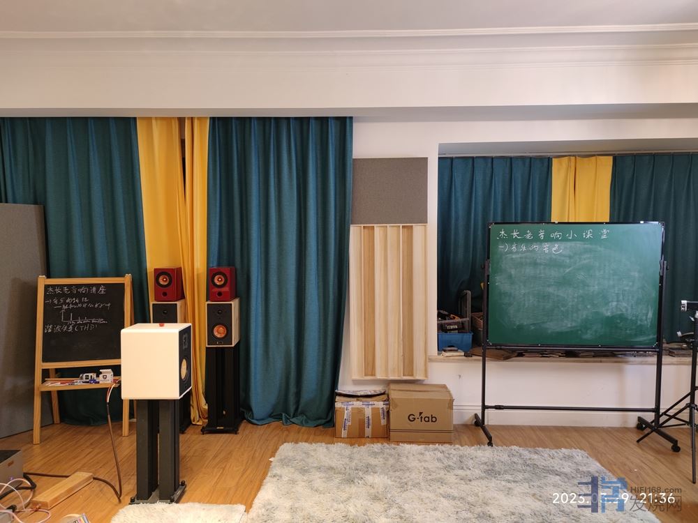

初步调试完成后的房间情况如下,搞好一间房,是真不容易啊:
正面
772869
左侧面
772870
右侧面
772871
听音位
772872

一次极度失败的尝试
zjize 发表于 2023/4/6 23:44:12
天花板圆弧形对中高音有扩散作用没错,但是,由于这东西的刚度不够,在声音能量的冲击之下发生震动,把声音能量转换为震动的机械能,从而吸收声音,至于吸收哪一个频段的声音则主要取决于几何尺寸,估计是尺寸不够大,所以不恰当的吸收了中音,造成频响曲线的扭曲,直接听感便是中音偏瘦、缺乏张力和穿透力,同时乐感变差。。用纸箱装阻尼物的道理也是如此。呵呵呵,久病变成了良医!:D :) :P :+
zjize 发表于 2023/4/5 17:14:59
吊顶、书柜、唱片柜、鞋柜等等一定要做结实、或者安装结实稳固。我这里播放著名的发烧碟《猎人》第八音轨,听音位的后方右侧有一个木质鞋柜门发出隆隆响声,响声非常大,播其他一些碟也有这样的现象,把鞋柜门合页的螺丝拧紧就消除了。呵呵呵,久病变成了良医!:D :) :P :+ :-|
