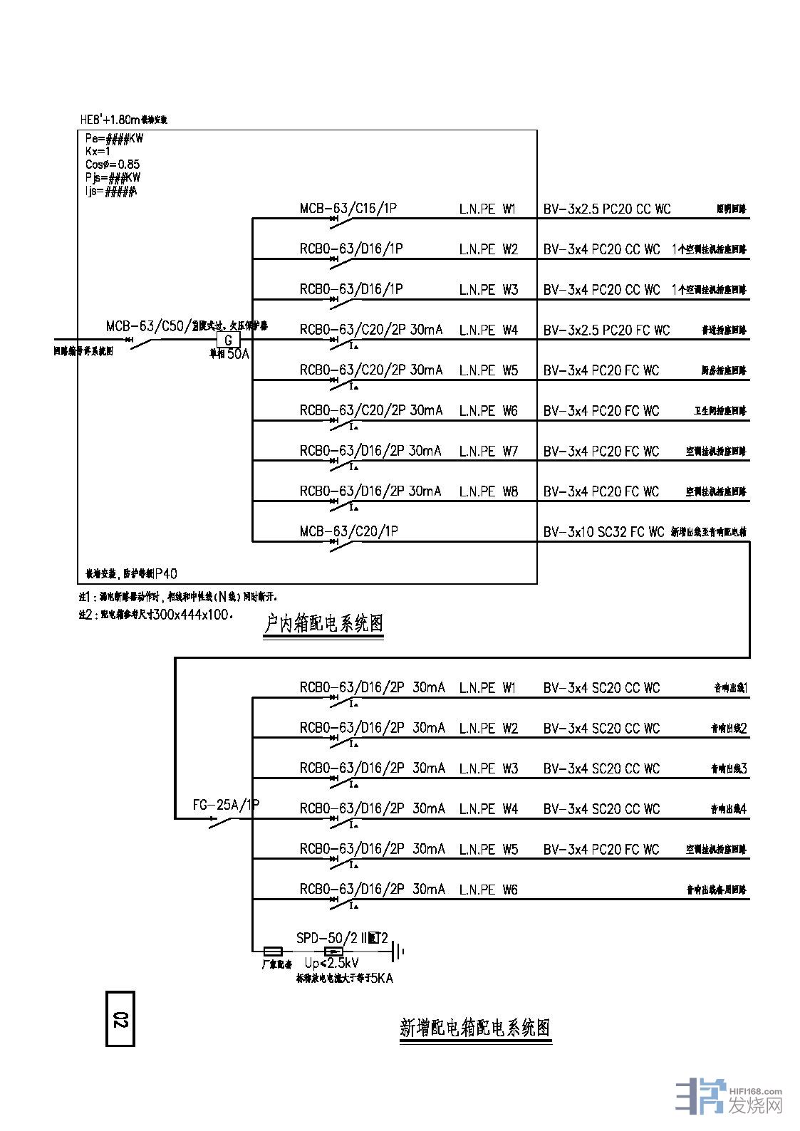

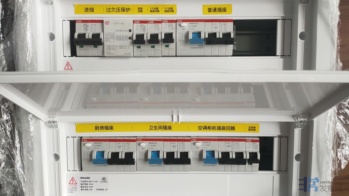

新房装修时,原进户门开发商的电表箱,已拆除,通过设计院同事,重新做了室内强电的分配设计系统图,订做了两个配有ABB空开的新电表箱,这是入户门处的定制电表箱

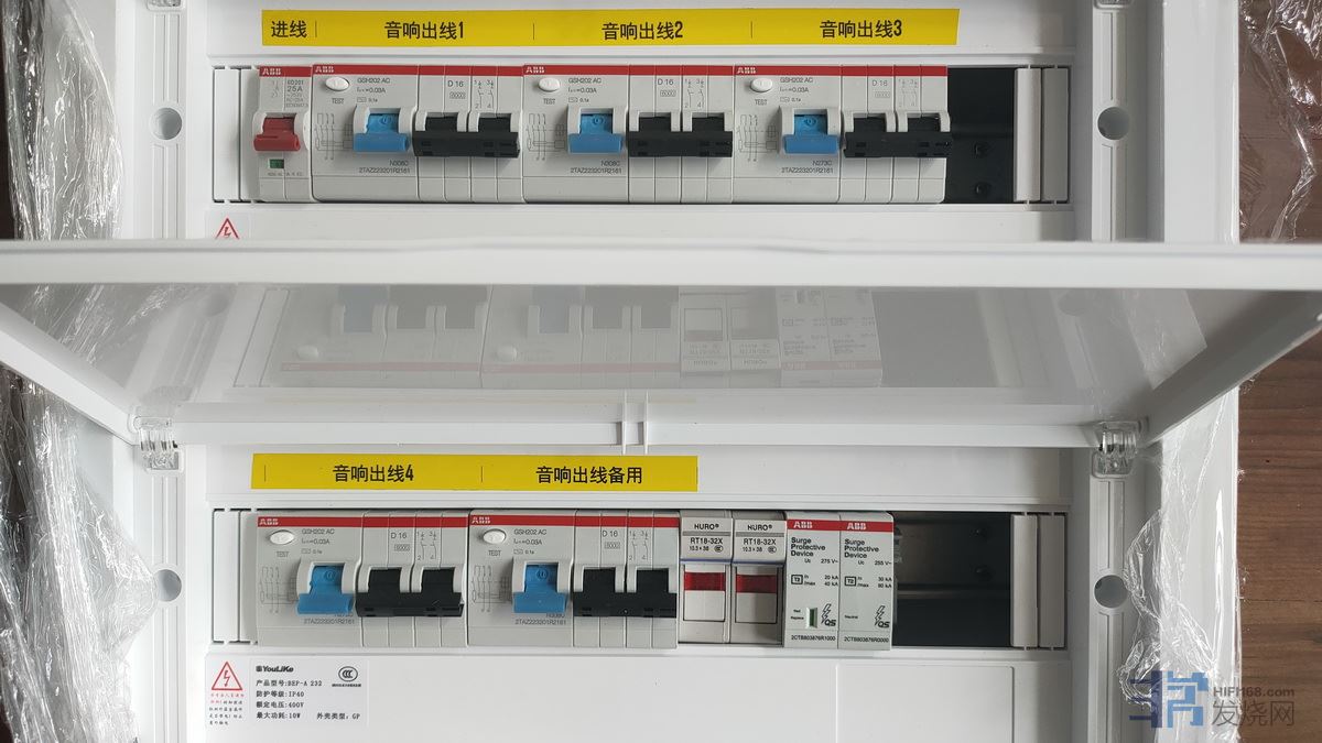

这是定制的视听室专用强电箱子照片及调整后的强电系统设计图,从进户门定制强电箱引出一条10平方的线缆埋设后进入这个电箱进行电源分配
