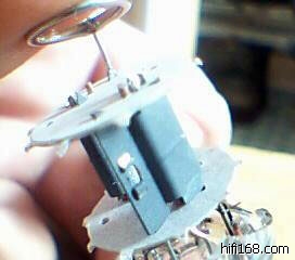

打破一只看的清楚:皱玻璃十字顶肥圈铜柱
是德根的T7没错!我手上就有一对相同的.不过带<>底!

66316661兄,
拍几张照片看看.

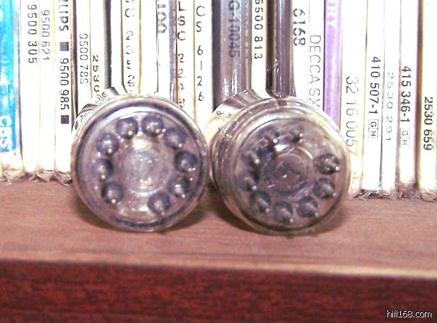

Fever老师,今次又要向你求救了.
今天下班去邮局,居然就收到了之前买的一对MULLARD长屏U7.回家小心翼翼拆开,果然是半边水银D环.成色看上去还不错.管底是有些黑.
立即就把原来的一对MULLARD黄字换下来插上去,随便挑了张流行CD细声煲下先.吃完饭看完新闻回房扭大声听,人声居然跑左边去了.再看2支管子左边一支的灯丝明显比右边的亮,调整一下机子的平衡,果然是左边大声不少.连忙关机换回原来的黄字,一切正常.看来是这对管子的问题了.
但初步的听感,发现听歌仔这对长屏D环并没有大幅超越原来的黄字,只是中高频的流畅度,密度好一些,也通透一些.多了一点贵气.
趁对比的时候我用酒精擦了一下管脚,然后把长屏再换上去,并且调换了左右.果然是那支稍暗的管子声音细了.无法之下只有靠调整平衡听住先.
再听了一些听惯的古典LP,这时长屏的优势就显现出来了.除了刚才听到的差异之外,分析力\透明度和高频的延伸都比黄字要优胜.一直听到十点多,也就是煲了3个钟左右,发觉原先细声的管子好象声音大声了一点.这究竟是怎么回事?
顺便照了2张相.
附件: 100_4841.JPG
附件: 100_4843.JPG

我愛LP兄,出事的是否右面瓶底有黑印那枝?網上購物總是有很高的風險的,現在你要馬上發電郵給賣家報告此事並要求退款,請說明如他不肯退款便在 e-bay 給他一個負面的買家評價 ﹙negative feedback comment﹚。

我要明天仔细看看才知道.照看这样的情况是否管子已经老化了?如果是用测量管子数值的机可否确定?

那個管子肯定是老化了,投訴 PAYPAL 退款是上策,但一定要給賣家一個 NEGATIVE FEEDBACK COMMENT。

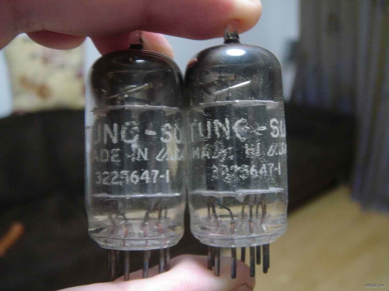

天梭的这款X7声音如何?
zhping - 2007/6/20 23:40:00
T,,,,,,,,,,
附件: 天x7.jpg

果然就是右边那支,底有些黑.今晚再煲了3个钟,还是没有好转.看来是不行了.
我是见到这个卖家的好评是100%才敢下手的,而且出的价钱也不高.可能问题是出在这里.

zhping兄,关于Tung-SoL管的音色本贴前面肯定有相关讨论的.
此管在美国12ax7中属中上水准
人声中频真实,音色爽脆,全频段冲击感不错;
音像聚像能力佳; 高频灵动飘逸自然
稍有砂石感,厚度,细腻,韵味,质感不如Philips/Mullard/Valvo的12ax7等

刚才和买家交涉,还好,钱已退回来了.
