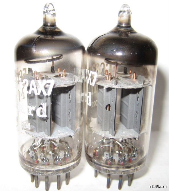

原帖由 zhping 于 2007-7-15 12:46:00 发表
谁看看这对MULLARD是什么时期的,和盾标的比较声音如何?
---请教:这对小盾标的12AX7和上面的比相差多少?
附件: AX7.1.jpg
附件: AX7.2.jpg
附件: AX7.3.jpg

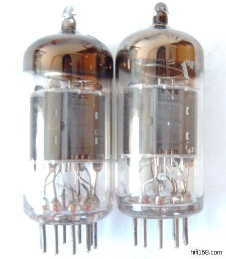

钻仔仔 - 2007/7/25 0:20:00
和这对比
附件: 12ax7短屏.jpg
ericfdai - 2007/7/25 8:41:00
原帖由 钻仔仔 于 2007-7-25 0:09:00 发表
钻仔仔兄,
这对小盾12ax7是60年代最后期限,或70年代初期的产品,声音韵味比大盾64年铜柱ecc83差了不少,除高频保持华丽甜美外,中底音分析力,能量感,质感等综合素质有所下降.论价格,我认为应是大盾64年铜柱ecc83的一半.

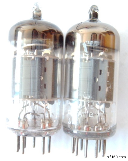

风之声花之语 - 2007/7/25 9:03:00
ericfdai 老师 请看这对管
2007-7-5 18:34
2007-7-5 18:34
2007-7-5 18:34

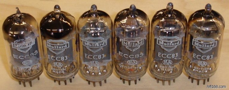

ericfdai - 2007/7/27 8:36:00
原帖由 kenbeyond 于 2007-7-26 23:52:00 发表
ericfdai兄您好!
是否对比过长瓶MULLARD ECC83不同环的区别? 谢谢!
Mullard长屏方环整体素质比长屏圆环要好不少.特别是高频的贵气,是圆环无比的.双支架圆环又好于单支架的.
如果能找到Mullard铜柱长屏方环半水银ecc83则更好(和TFK ECC803s属同一档次)
考考眼力,下面Mullard 长屏Ecc83,有什么不同?
要很仔细观察,才看的出
附件: 12ax7mlong3.jpg
钻仔仔 - 2007/7/28 15:54:00
方环双支架和单支架的区别?还是半水银的?

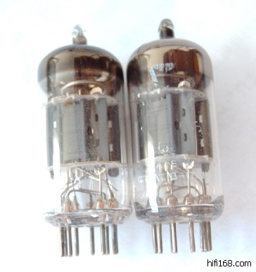

刘罗锅 - 2007/8/9 17:52:00
请教fever老师及各位胆友:
这个管子(直代12AX7)声音如何,价格多少合适(荷兰造的)。印象中好像您在前面说过,这种碟形除气环的管子最好不要沾手,不知道是什么原因。望老师赐教,谢谢。
附件: CV4923[1].jpg
