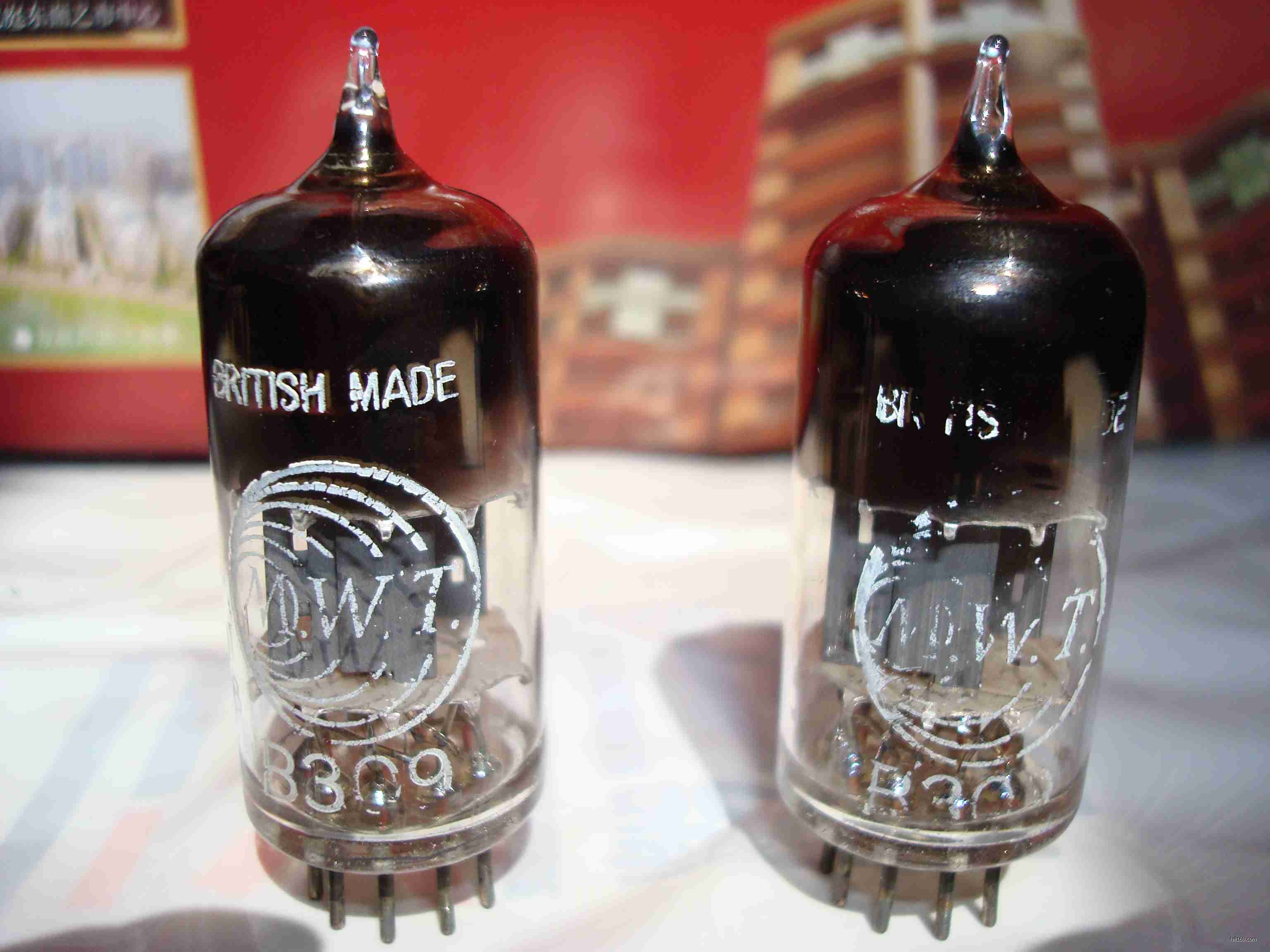

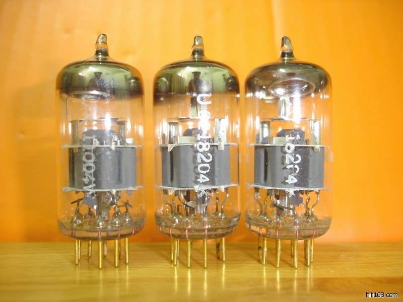

wxs - 2007/10/17 17:31:00

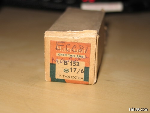

英国MWT方环B309(特选品12AT7)
这种管子的声音是马可尼的声音还是大盾的声音?质素如何?
附件: 1.jpg
附件: 2.jpg

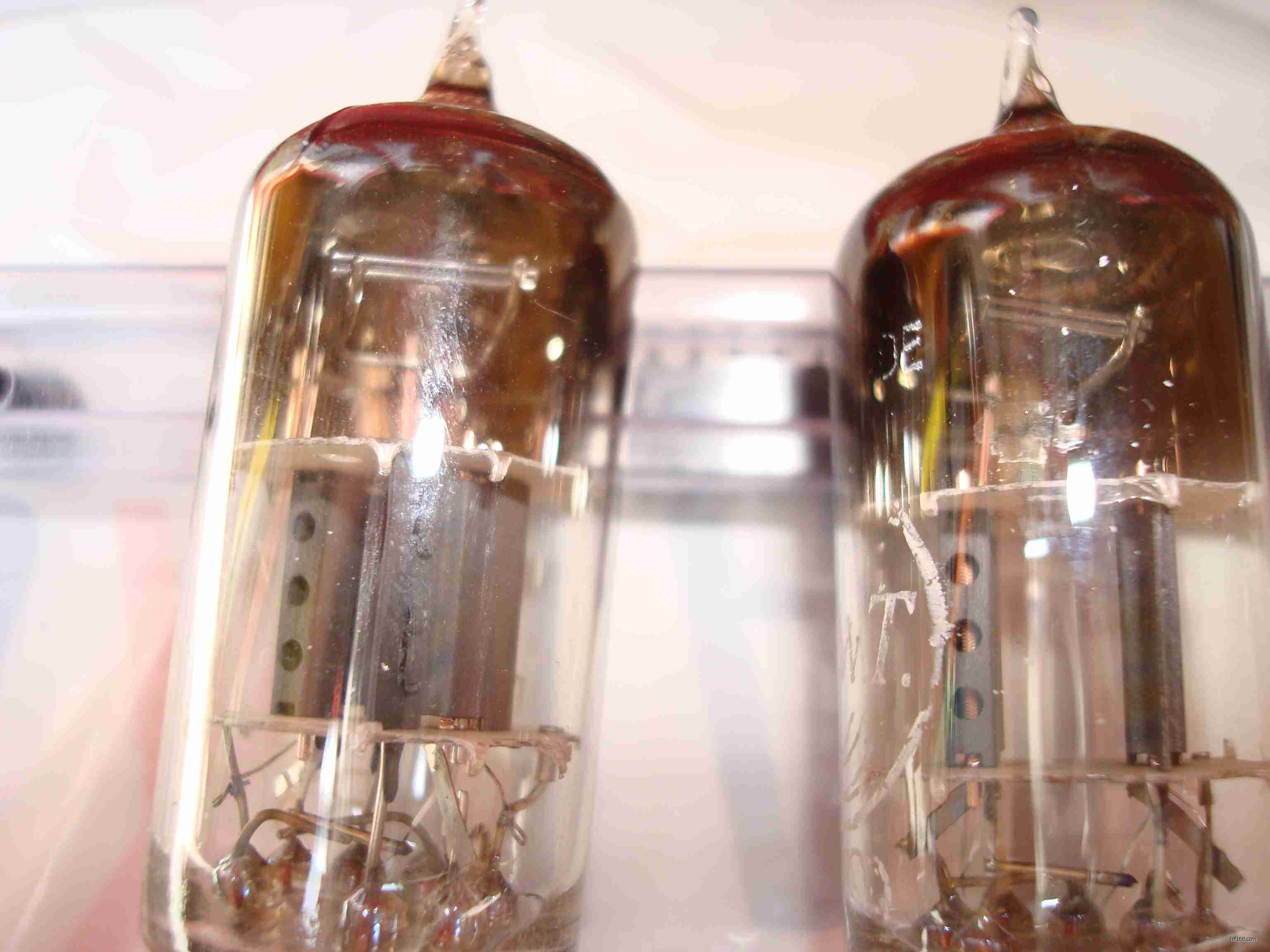

cav123 - 2007/10/17 17:59:00
edisonwu - 2007/10/18 12:23:00
能够标的上MARCONI的质量都不错,
300多一对,值!建议立即入手~
原帖由 wxs 于 2007-10-17 17:31:00 发表
附件: IMG_a1263.jpg
wxs - 2007/10/18 14:42:00
要价480元。是否贵了?
还有个不太明白的问题就是马可尼的声音有两种:一种完全是大盾的声音;而另一种则是瑰丽堂皇、空气感强、两端延伸好,整体声音明显带有脂粉化的美丽;两种马可尼管子外观与内部结构完全一样。
但从外观及内部结构看却无法分别这两种声音截然不同的马可尼管。只有听过才知道。可以认为与大盾的声音一致的马可尼是由大盾代工的;但另一种又是哪里生产的?是马可尼自己?
真不知Marconi、Mullard、GEC三种管子到底啥关系。
wxs - 2007/10/18 14:57:00
暗码TK1 R9B,是否一定是大盾R厂生产?是否一定就是与大盾一样的那种声音?
:P :P :P :P :P :P :P :P :P
如果要大概估算一下,这种马可尼T7的声音质素达到TELEFUNKEN ECC801S的几成?(只是质素、不论风格)。

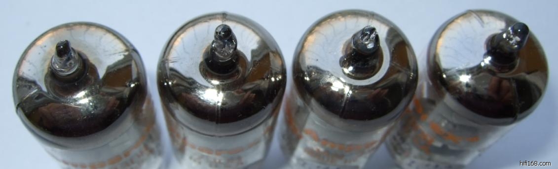

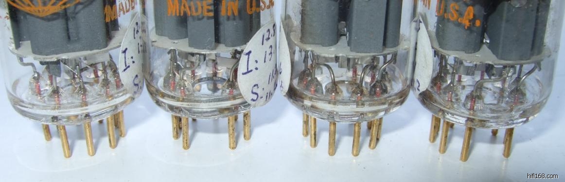

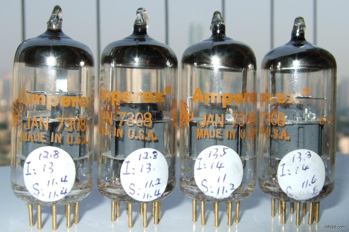

看图:
附件: qqq2.JPG
附件: qqq.JPG
附件: qqq1.JPG
inno1219 - 2007/10/20 13:54:00
呵呵,我的200BSII胆前级让南海十三郎兄进行摩机+换胆后,上了不知多少个台阶....;P ;P ;P
edisonwu - 2007/10/20 14:40:00
原帖由 wxs 于 2007-10-18 14:42:00 发表
要价480元。是否贵了?
见过的Marconi ECC81似乎都是Mullard代工的,声音不一样完全有可能,暗码一样的吹喇叭T7和大盾T7声音也不一样.
GEC有自己的T7管.比如供军队使用的A2900.
edisonwu - 2007/10/20 14:45:00
原帖由 wxs 于 2007-10-18 14:57:00 发表
TELEFUNKEN ECC801S?
似乎只要是50'S的T7管,没有不比它好的.
也许有些时候系统需要可能会调出比较合适的声音.但我不认为它是一只优秀的T7管,连最起码的平衡感都把握不住.
有可能我用过的好T7也不少的缘故.

edisonwu - 2007/10/21 3:05:00
原帖由 laovo 于 2007-10-20 16:11:00 发表
请教
edisonwu兄,您介绍认为比较好的12AT7有哪些?看了您对TELEFUNKEN ECC801S的评价,您好像不认为TELEFUNKEN ECC801S是一对非常好的管子。
还真不少.就好比我5892楼发的Marconi B152(B309).有风根801S的细节又有大盾的润色.

edisonwu - 2007/10/21 12:54:00
过奖了,只不过有机会玩得多一些而已.
50'S的T7靓管不少.单就MULLARD的已经很多.主要的三个产地,Mitcham, Blackburn, Whyteleafe,都有自己的产品.TK1,650,651都代表T7,其中横跨50'S的结构和封装也各异.即便结构产地一样,但年份不同,声音也不一样.另外一些被OEM的管即使DATE CODE一样,声音也不一样.就比如我手上的一对吹喇叭T7和一对大盾T7,暗码都是TK1 B7I,可声音走向完全不一样.
有可能801S比较适合你的系统,但也只有试过其它的才会知道它的不足.
那对管可以一试,400多,便宜,值.:)
wxs - 2007/10/21 15:05:00
谢谢edisonwu兄的指教。
再次请教GEC的早期A2900,三云母方环版本,声音特点风格质素如何?
另外,荷兰产早期吹喇叭T7是长屏的还是短屏的?是D环的还是圆环的?
那对管打算拿下。480元可能贵了,所以一直没人要,否则早被那几个“快抢手”杀了。呵呵!:D

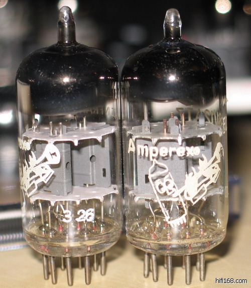

edisonwu - 2007/10/21 15:34:00
A2900三云母方环声音浑厚,油腻顺滑,假如系统或者功放本身解析力很好,那用上它会有很大帮助.兄弟的系统既然用801S很好,那那我怀疑A2900会适合.此管平衡度好,低频很沉,但高频有点cut off.版本越早声音越好.

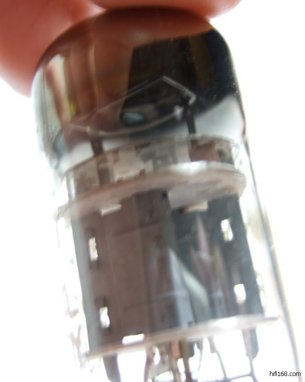

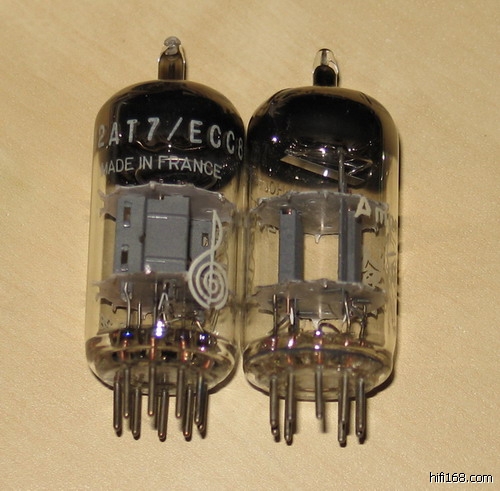

edisonwu - 2007/10/21 15:40:00
荷兰产早期吹喇叭T7是短屏D环的,始出现于50'S末.有人喜欢这个版本,但也有人喜欢60年代初的圆环版.
附件: IMG_a1302.jpg
附件: IMG_a1305.jpg

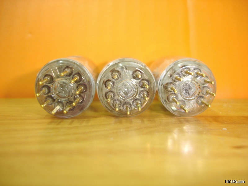

cwq - 2007/10/21 16:43:00
请 edisonwu兄帮忙看下这管子是德根的哪种管?谢谢
右边的一对
附件: 20071020_11bd06d0843da39b28eaVKJpZ3xrcPUT.jpg
附件: 20071020_296681805f9604523d8eeX1sForcamtz.jpg
附件: 20071020_ec55fb3b16e00da5e8ecvLkjtGPiwI18.jpg
wxs - 2007/10/21 16:58:00
原帖由 edisonwu 于 2007-10-21 15:40:00 发表
made in france ?
edisonwu - 2007/10/26 8:48:00
原帖由 cwq 于 2007-10-21 16:43:00 发表
右边的一对
E88CC~
cwq - 2007/10/26 11:34:00
知道是E88CC,想请教的是什么年代的管
谢谢
ericfdai - 2007/10/26 11:54:00
原帖由 cwq 于 2007-10-26 11:34:00 发表
谢谢
右边一对是1968年12月20日,西德乌尔姆厂产品

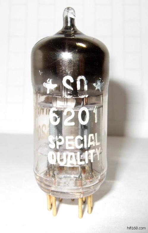

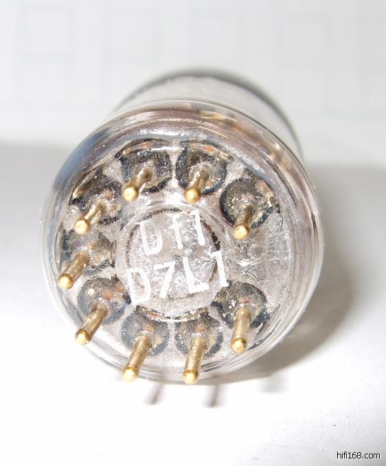

ericfdai - 2007/11/4 18:12:00
很不错哦
附件: 6201.JPG
附件: 62011.JPG
附件: 62012.JPG
wxs - 2007/11/14 10:34:00
德VALVO产?
