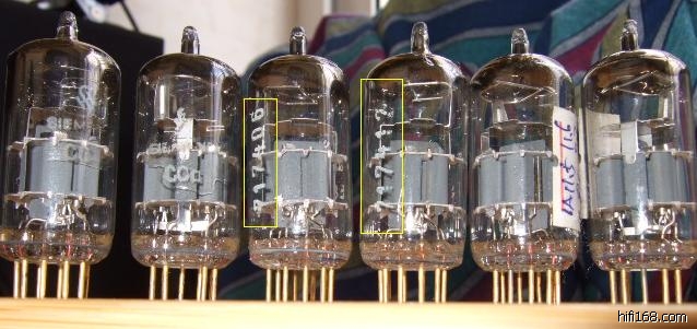

ericfdai - 2007/9/11 12:01:00

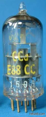

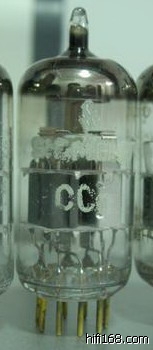

Siemens D环CCa的Date Code是一排白色粉字,一擦既掉,后期用是类似Philips的做法,用酸灼蚀的两排暗字,再后期才是管内的钢印暗码.
看图:
附件: cca dt.JPG

wxs兄,
看结构可断定是Siemens的CCa老二.

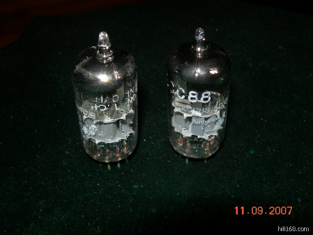

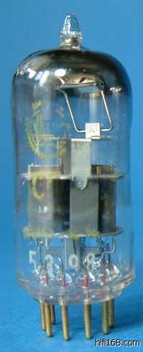

li7812 - 2007/9/11 19:55:00

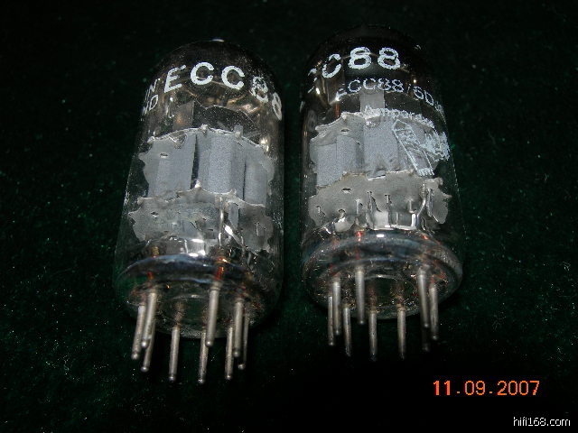

看得几过济,手痒了,也上几张我自己收的e88cc/6dj8 d环的图片,请行家多多指教,不要拍砖。
第一对58年吹喇叭d环ecc88/6dj8 暗码:GA2 斜三角8G

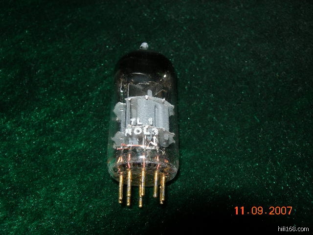

li7812 - 2007/9/11 20:03:00
第二只60年大盾邹玻璃E88CC 暗码7L1 R0L3
附件: DSCN2317.JPG
附件: DSCN2316.JPG

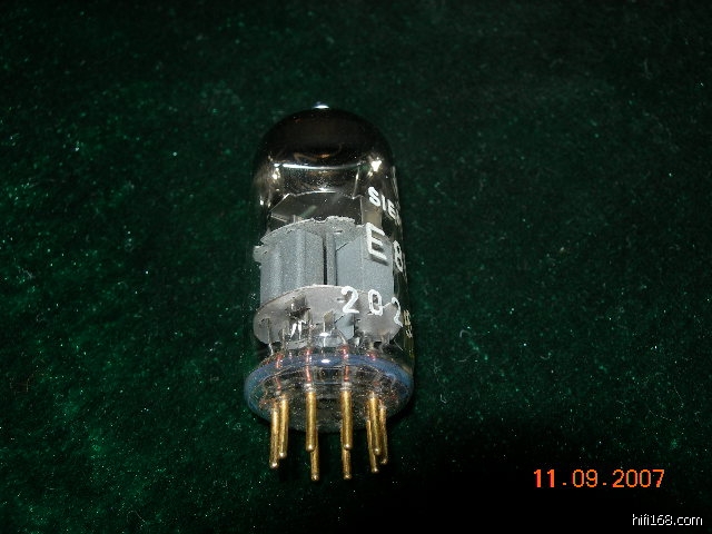

li7812 - 2007/9/11 20:07:00

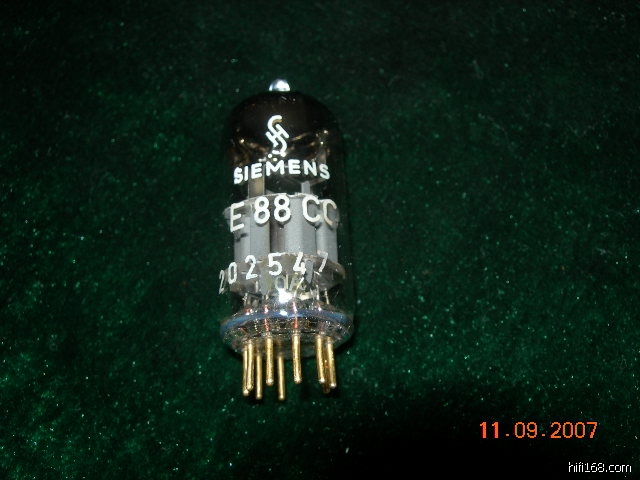

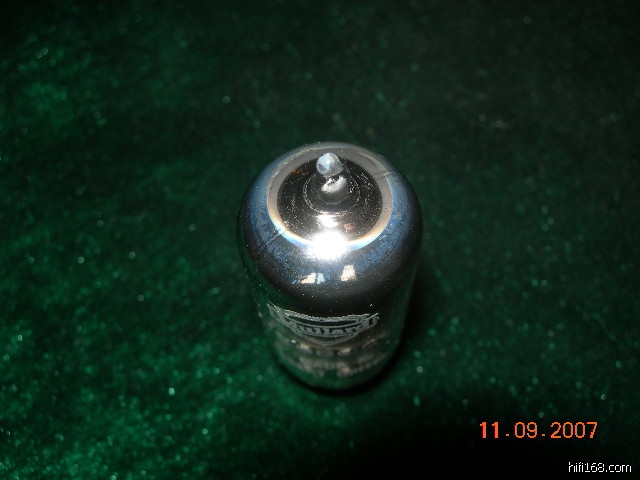

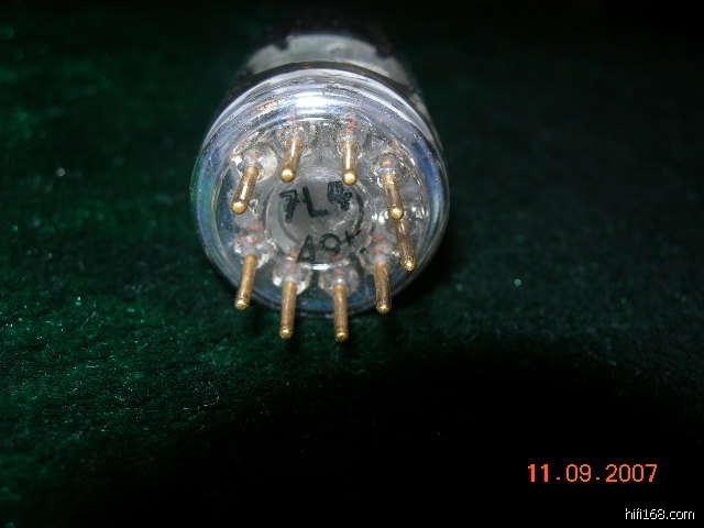

第三对 西门子e88cc d环 看暗码应是荷兰代工的,因暗码是7L4 斜三角9k
附件: DSCN2324.JPG
附件: DSCN2325.JPG
附件: DSCN2326.JPG

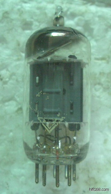

li7812 - 2007/9/11 20:17:00
还有几张图片,明天继续上图。

wxs - 2007/9/11 21:55:00
“第三对 西门子e88cc d环 看暗码应是荷兰代工的,因暗码是7L4 斜三角9k”“
看内部结构,确实与西门子D环E88CC不一,与第一对荷兰ECC88的云母片又不一样,且底部的暗码7L4 斜三角9k字迹非常新,又与管壁上看到的"OA"暗码不一致,荷兰管的暗码似乎没有打在管底的吧?(西门子倒是有),整个管身的印字也很新。。。这对D环西门子E88CC的来历要请ericfdai兄来解析了。:D
美产?
ericfdai - 2007/9/11 23:11:00
原帖由 wxs 于 2007-9-11 21:55:00 发表
看内部结构,确实与西门子D环E88CC不一,与第一对荷兰ECC88的云母片又不一样,且底部的暗码7L4 斜三角9k字迹非常新,又与管壁上......
图上两只都不是Siemens的E88cc, 是Philips产的e88cc. 7L4 斜三角9k这只是荷兰产的无疑,  另一只暗码OA前面是什么字母?
Philips集团的Philips/Amperex/RT/RTC/Miniwatt/Mazda 等E88cc/E188cc,无论哪个厂产的,云母片都无锯齿边,Ecc88结构不同,有锯齿边.
50年代Philips集团管子的暗码很多印在管子底部,Siemens e88cc类管从不把暗码印刷在管底,他管第的数字是生产模具号码,而且是印在管子的内部,无太多意义的

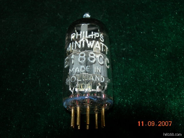

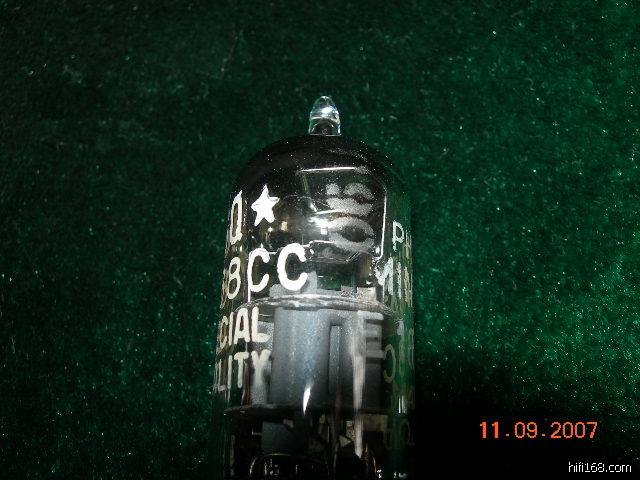

li7812 - 2007/9/12 0:54:00
ericfdai兄你好,暗码OA前面的字母看不清了。

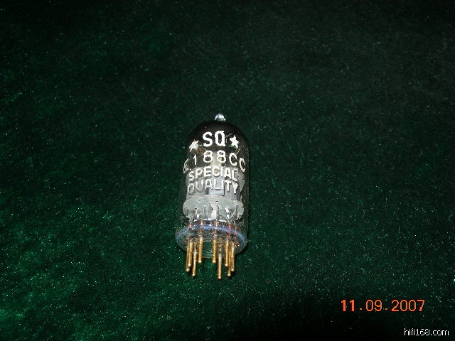

继续上图,第4只飞利浦E188CC D环
附件: DSCN2323.JPG
附件: DSCN2320.JPG
附件: DSCN2322.JPG

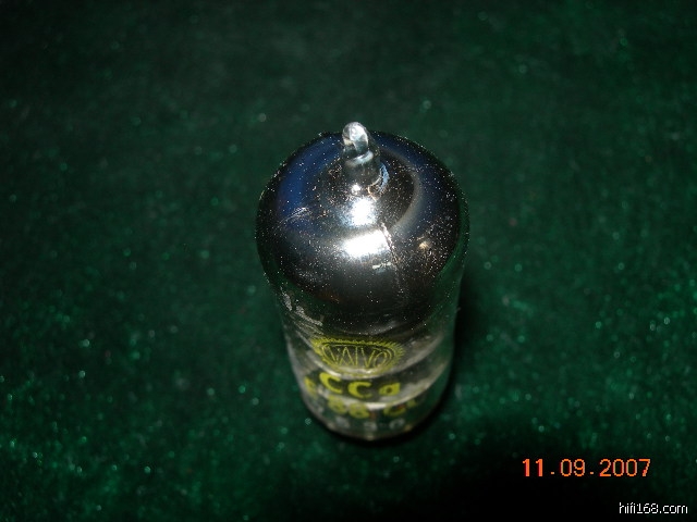

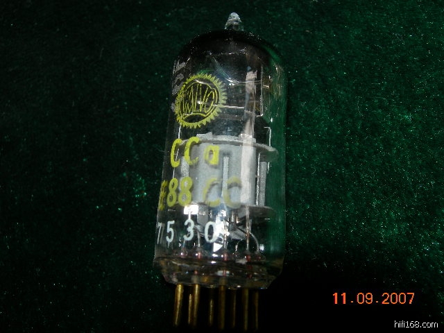

li7812 - 2007/9/12 1:00:00
最后一支,也是我手头上最好的一支收腰管。
附件: DSCN2328.JPG
附件: DSCN2327.JPG
附件: DSCN2331.JPG
附件: DSCN2333.JPG

wxs - 2007/9/12 21:38:00
ericfdai兄:上图中最后一对富豪(VALVO)D环收腰CCA也是PHILIPS旗下荷兰产制?应该是50年代的DD吧。
li7812兄的收藏多是贵族级别呵!以上这些不会都是单身贵族吧?
ericfdai - 2007/9/12 23:37:00
原帖由 wxs 于 2007-9-12 21:38:00 发表
这对Valvo CCa应是荷兰1956年11月产品.
暗码应在底部. 斜三角6K,不知对不对?

edisonwu - 2007/9/13 12:30:00
原帖由 li7812 于 2007-9-12 0:54:00 发表
恭喜这是世界上最好中最好的7308之一.
